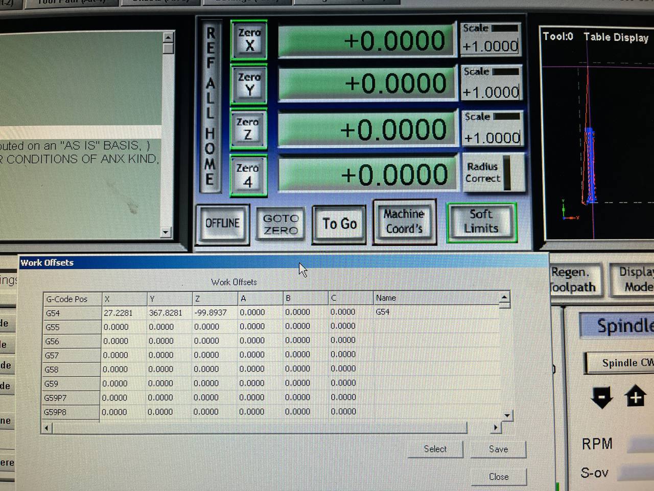

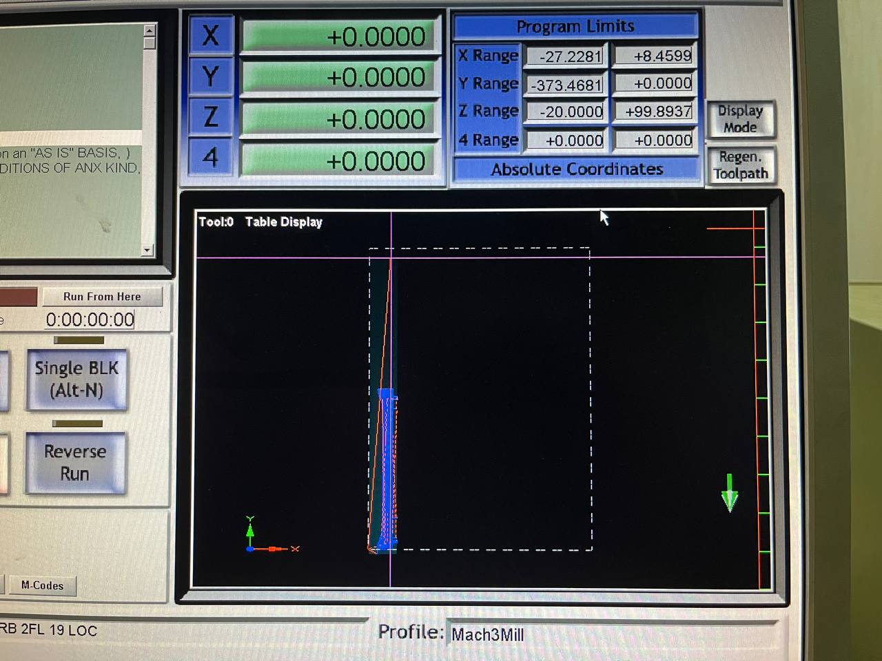

Mach 3 помещает заготовку в точку Home
Сообщение vov411 »
Добрый день, только начал осваивать Mach 3, поэтому могу тупить на ровном месте, прошу прощения
Mach с офф сайта, без взломов и руссификаций
Станок без датчиков, Home и лимиты задал вручную, перемещения с клавиатуры отрабатывает корректно, за пределы не уезжает
В определенном месте рабочего стола закреплена 4-ая ось (поворотная)
УП делал в PowerMill, ноль заготовки - крайняя точка на оси вращения
Подвожу фрезу к нужной точке оси поворотной оси и обнуляю рабочие координаты
После этого загружаю УП
Здравый смысл подсказывает, что ноль заготовки (траектории) должен разместиться в точке указанного мной рабочего ноля, но Mach упорно отрисовывает траекторию в точке Home.
Соответственно запустить УП не могу (координаты выходят за лимиты), да и не нужно не в той точке.
Скриншоты приложил.
Mach переустанавливал, Home переносил в другие точки, пробовал переделать УП в SolidWorks (ради эксперимента), ничего не помогло.
Где я ошибаюсь?

tarabarka писал(а): 04 сен 2023, 20:51 обнуляете G54? В УП та же система координат?
Если можно чуть подробней, я пока что бестолковый ))
1. Как я понимаю, в g54 хранятся координаты моего рабочего нуля (относительное смещение), т.е. это относительное смещение должно прибавляться к координатам заготовки в УП (что у меня не происходит) или происходит, но так как будто в g54 нули (но это не так) на скрине видно..
Что значит обнулять g54? Я перемещаю инструмент в нужную точку (там где будет 0 заготовки из УП) и сбрасываю x,y,z на ноль, в g54 появляются координаты точки, мой рабочий ноль относительно машинного..
Может я логику mach не так понимаю?
2. Та же имеется ввиду, что направление осей должно совпадать? Заготовка относительно осей в mach сориентирована правильно, только mach ее ставит не в рабочий ноль, а в машинный, как я понял
Я не знаю как проверить, в каких координатах оказывается 0 заготовки, но точно не в тех, что в g54, зрительно выглядит так как будто в точке home

vov411 писал(а): как 0 заготовки в УП может повлиять на размещение
Поместите уп в любой просмотрщик, например в nc-corrector, и гляньте, где ноль.
Тут гадание только, как у вас сдалан проект.
У других пользователей таких ошибок нет, те она чисто на вашей стороне.
Да или просто уп открыть в блокноте , и посмотреть координаты.
Вот эти все картинки ничего не говорят.

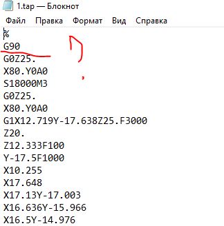

Снимок.JPG (4076 просмотров) <a class='original' href='./download/file.php?id=209027&mode=view' target=_blank>Загрузить оригинал (25.11 КБ)</a>
Спасибо всем, кто отвечает, пытаюсь анализировать все ответы )
Mamont писал(а): 05 сен 2023, 07:19 В уп может быть выбрана любая система координат, абсолютная или относительная , привязка к машинным коррдинатам или рабочим. Рабочие могут быть с произвольным нулем, g54 g55...
Приложи свою уп, так будет проще разобраться.
Да вот, хоть понять куда копать.. PowerMill тоже только начал изучать, вроде пересмотрел кучу видео, нигде не встречал чтобы кто-то говорил, что тип системы координат в УП может быть разной..
Спасибо за помощь, как УП приложить не разобрался, приложу скрин начала УП
Дело в G90? Как сменить..
tarabarka
Сообщения: 66
Зарегистрирован: 18 май 2022, 20:43
Репутация: 5
Re: Mach 3 помещает заготовку в точку Home
Сообщение tarabarka »
Мне кажется, что не ориентируясь хотя бы примерно в G-кодах, в общей концепции построения и выполнения УП вам будет исключительно сложно продвинуться в этом деле. На каждом шагу будет непреодолимый затык.
Попробуйте выполнить эту программу по шагам или через MDI, подробно разберите и проанализируйте каждую строку. Довольно скоро придет понимание. В интернете все что нужно имеется, поиск займет секунды.

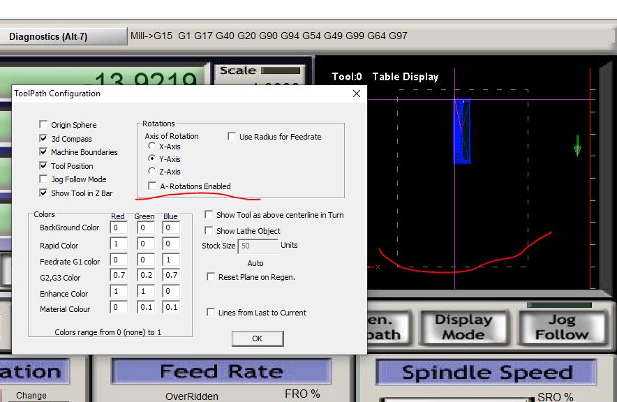

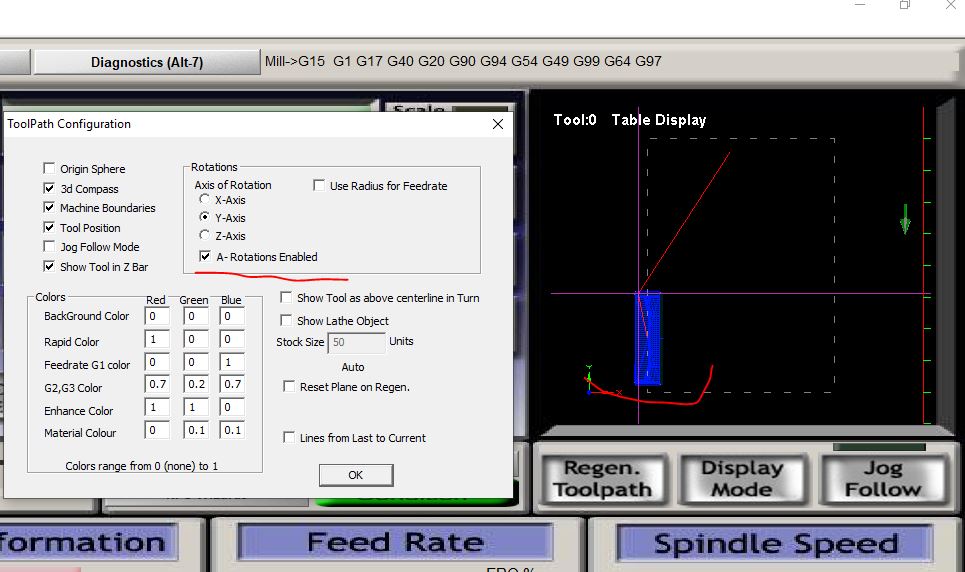

Дополню..
Обратил внимание, что данная проблема проявляется когда в настройках Mach - Config - ToolPath стоит галочка A-Rotations Enabled
Когда галочку убираю - заготовка становится в нужное место
Почему?
Скрины прикладываю
(Или это "особенность" визуализации Mach и на нее не обращать внимание? вырежет правильно?)
