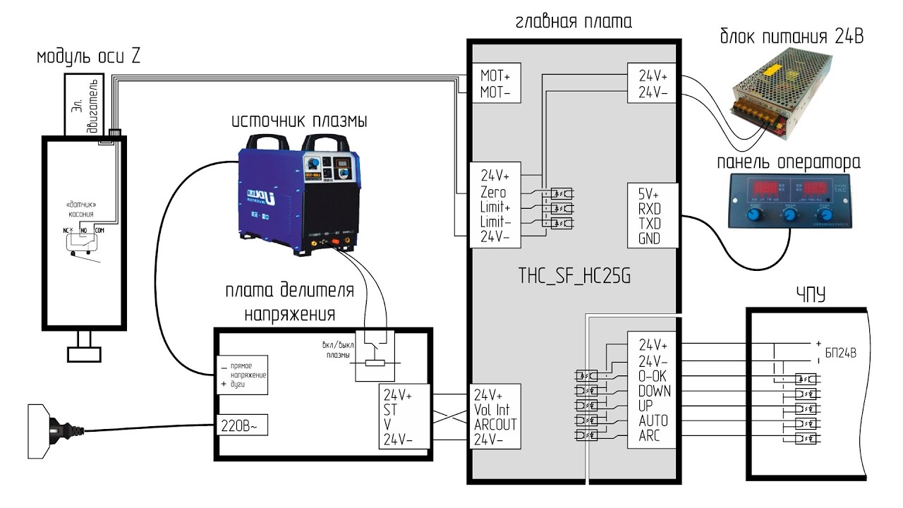

BURNY 2.8 plus подключить к регулятору высоты SF-HC25
Сообщение Dmitry8874 »
Здравствуйте! Не могу подключить регулятор высоты sf- hc25 к ЧПУ BURNY 2.8 plus. Основную схему регулятора расключил, а вот подключить к ЧПУ не соображу. Помогите
