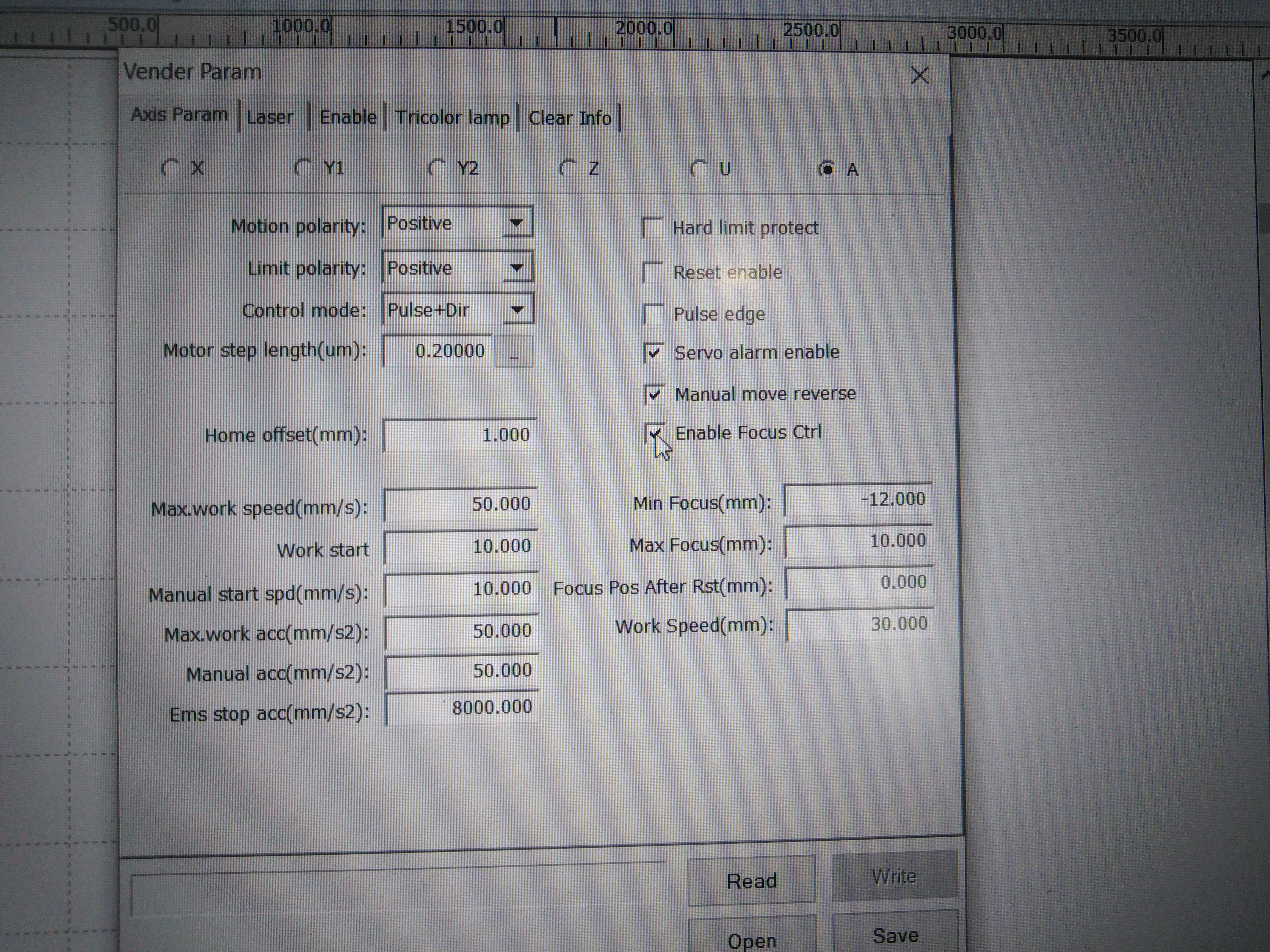

Добрый день, да я уже изучаю вейхонг лямбда, у руиды ещё одна проблема это автофокус в контроллере по автофокусу нет вообще ничего, описания в мануале нет ни одного слова, мониторинга показаний автофокуса нет ни на контроллере ни в программе, хомится по верхнему концевику npn nc, как понять корректность работы ещё не понял.

Tundra9965 писал(а): ↑ в контроллере по автофокусу нет вообще ничего, описания в мануале нет ни одного слова
Так скорее всего у него и нет автофокуса. Просто, может быть, рассчитано на голову с ручной фокусировкой. Если в параметрах резки нет настройки фокуса, значит "как всегда :pssdoff: ". Еще года 4 назад китайские станки встречались без автофокуса сплошь и рядом. А Руида это все таки low-cost контроллер.

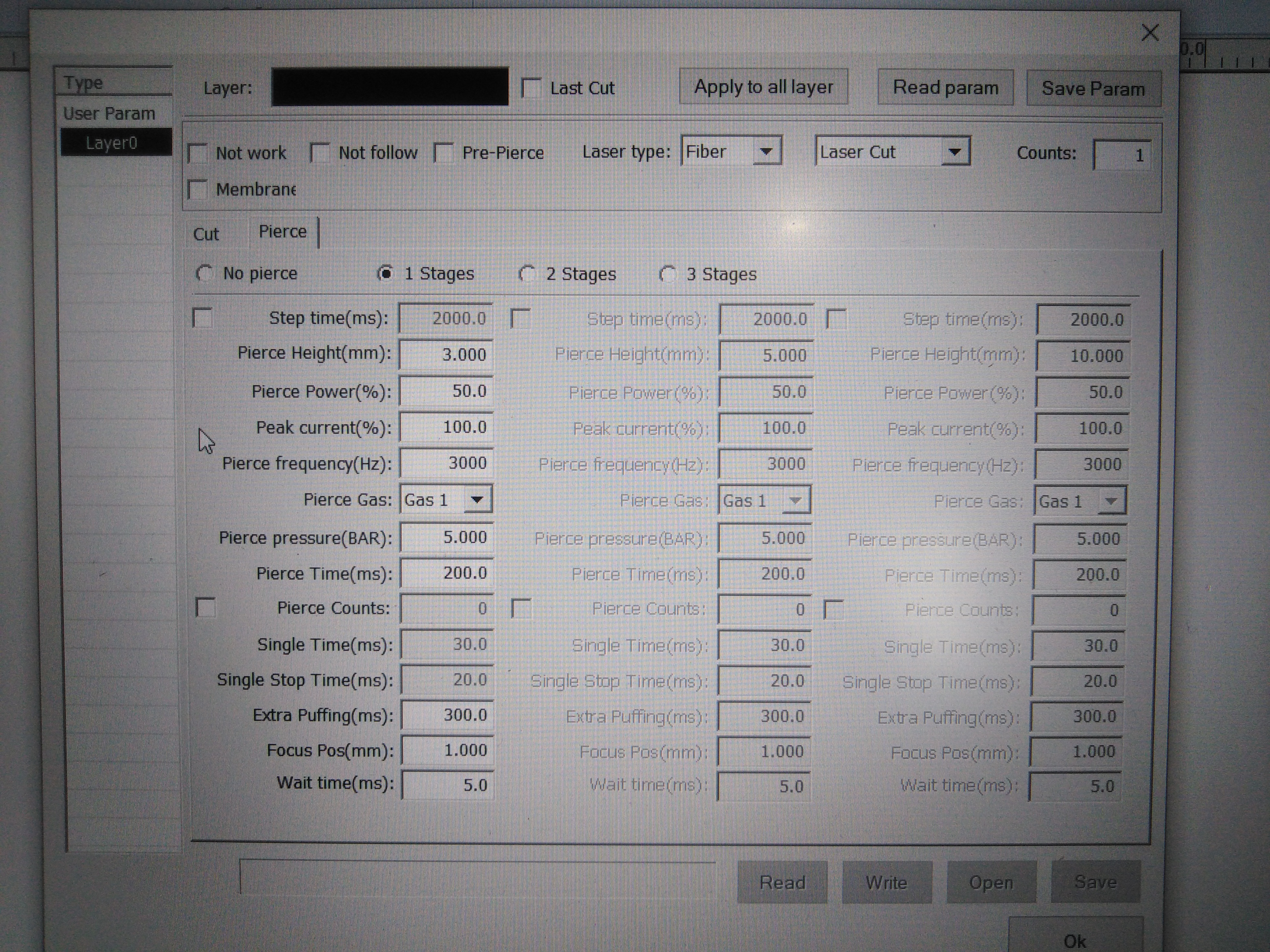

В кутист есть параметры автофокуса и пирсинг трёх ходовой и 3 вида газа и управление порциальным клапаном, только описания нет где и как это в контроллере реализовано чувство что контроллер делали в одном месте а софт в другом и не согласовывали это.

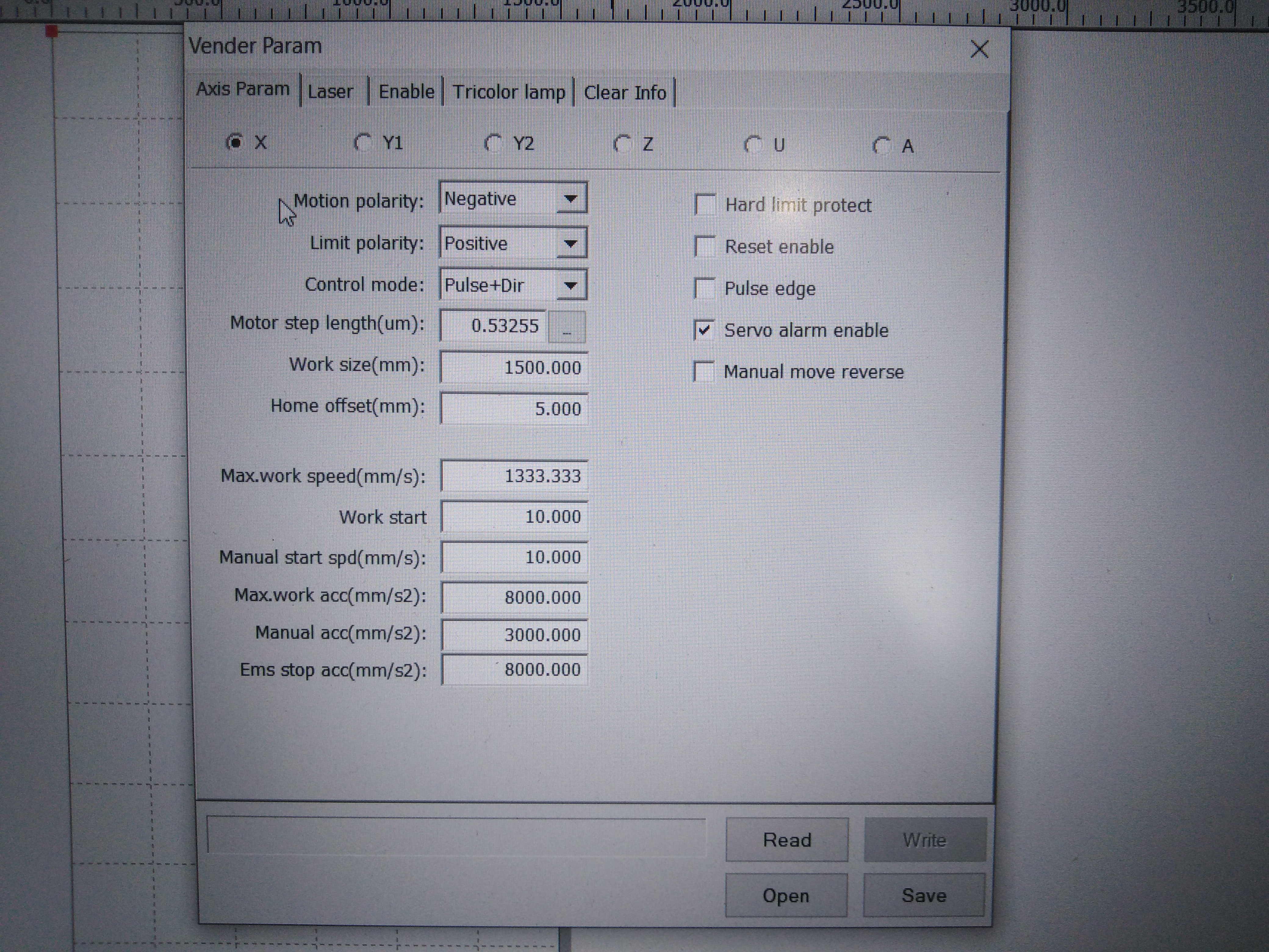

Tundra9965 писал(а): ↑ В кутист есть параметры автофокуса
Параметры то есть, а выходы/входы для управления осью? Бегло посмотрев, только ось А вижу дополнительно, а она для вращения. Обычно для автофокуса ось F обозначают. Разве что есть возможность указать ось А как автофокус......
Tundra9965
Сообщения: 190
Зарегистрирован: 02 июл 2022, 08:28
Репутация: 18
Re: Собираю оптоволоконный лазер 1300х1300 500Вт по металлу
Сообщение Tundra9965 »
Параметры других осей.

neonas
Сообщения: 372
Репутация: 72
Откуда: Литва, Вильнюс
Сообщение neonas »
Tundra9965 писал(а): ↑ Фото.
Ну да, все очевидно. Есть назначение А оси как фокусной. Осталось только подключить и сконфигурировать :)
Так что не так все плохо.

Как только посчитать количество импульсов на миллиметр, потом хомится по верхнему датчику но отщёт идёт от нуля для выставления фокуса и получается неразбериха какое значение ставить ведь ноль это самый верх шкалы, если обнулить в шкале ноль то идёт только в плюс в минус никак, я правда два дня уже не подхожу к станку надо денег заработать на клапана газовые.

Tundra9965 писал(а): ↑ Как только посчитать количество импульсов на миллиметр, потом хомится по верхнему датчику но отщёт идёт от нуля для выставления фокуса и получается неразбериха какое значение ставить ведь ноль это самый верх шкалы, если обнулить в шкале ноль то идёт только в плюс в минус никак, я правда два дня уже не подхожу к станку надо денег заработать на клапана газовые.
Основная позиция при настойке - Home offset.
autofocus.jpg (5077 просмотров) <a class='original' href='./download/file.php?id=209064&mode=view' target=_blank>Загрузить оригинал (289.06 КБ)</a>
Обычно для Raytools головы я делаю офсет примерно 17мм ( после хоуминга по шкале на голове уточнить, чтобы был 0). Датчик хоума должен быть в +. и focus pos after rst тогда 0.

Благодарю, логику я понял попробую, напрягает только одно не понятно как это контроллер видит отображения значений нет и посмотреть без включения резки положение автофокуса не возможно, плата согласования приедет только на следующей неделе.

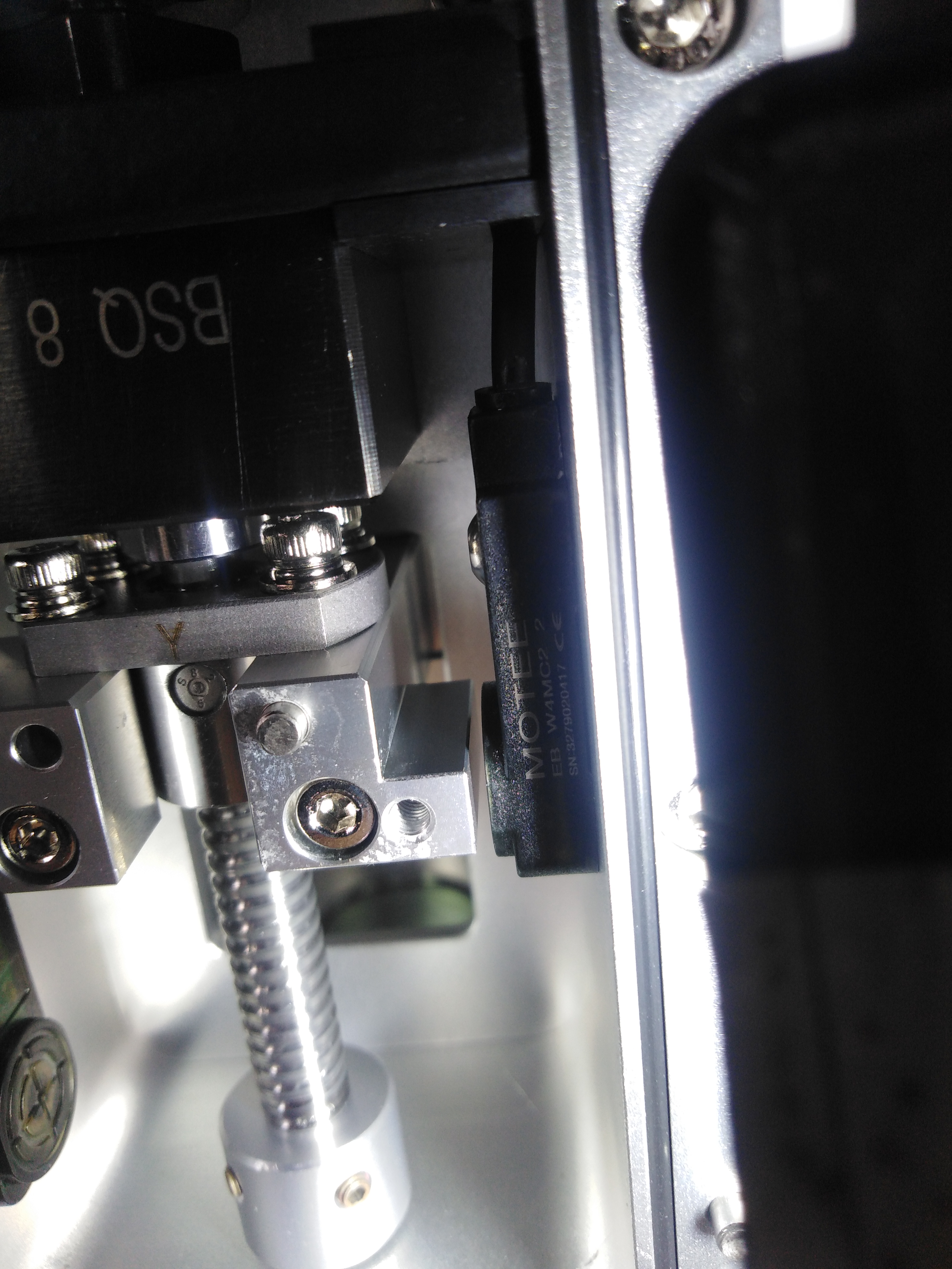

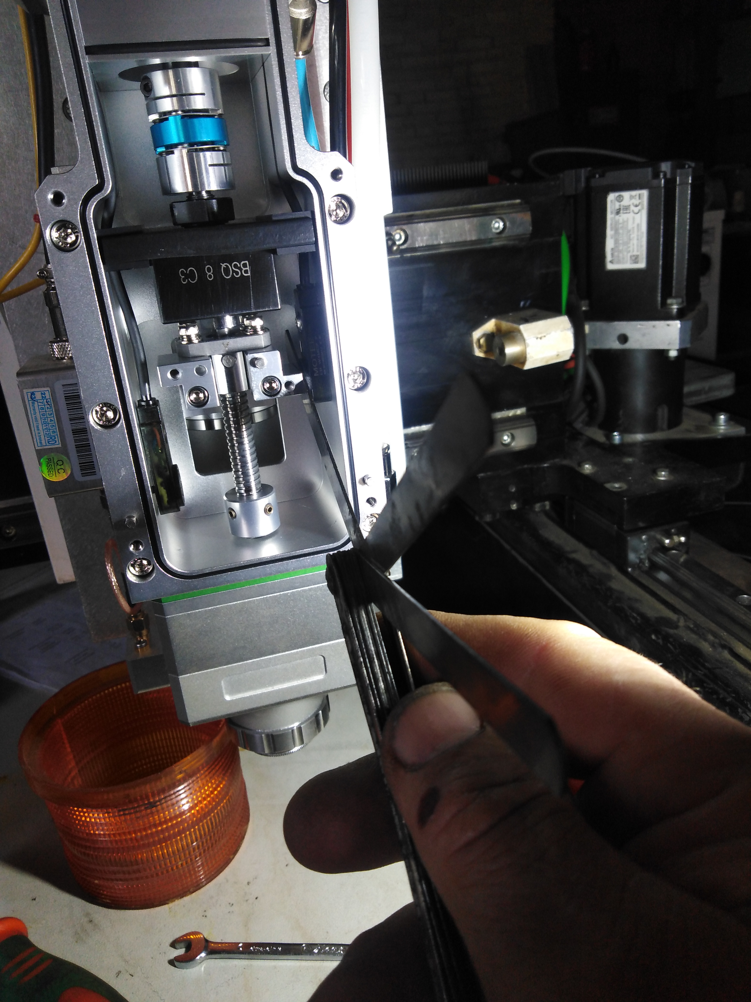

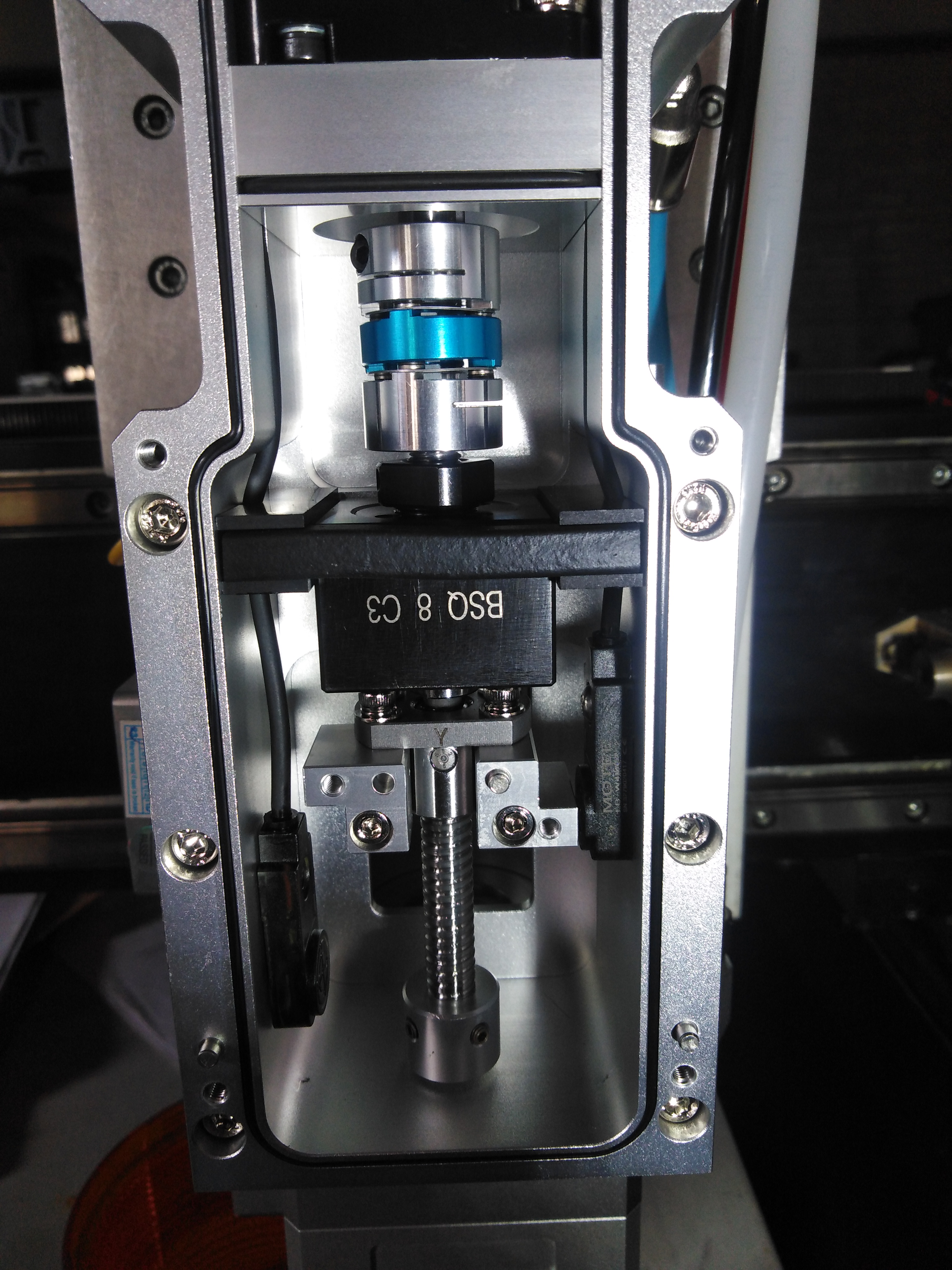

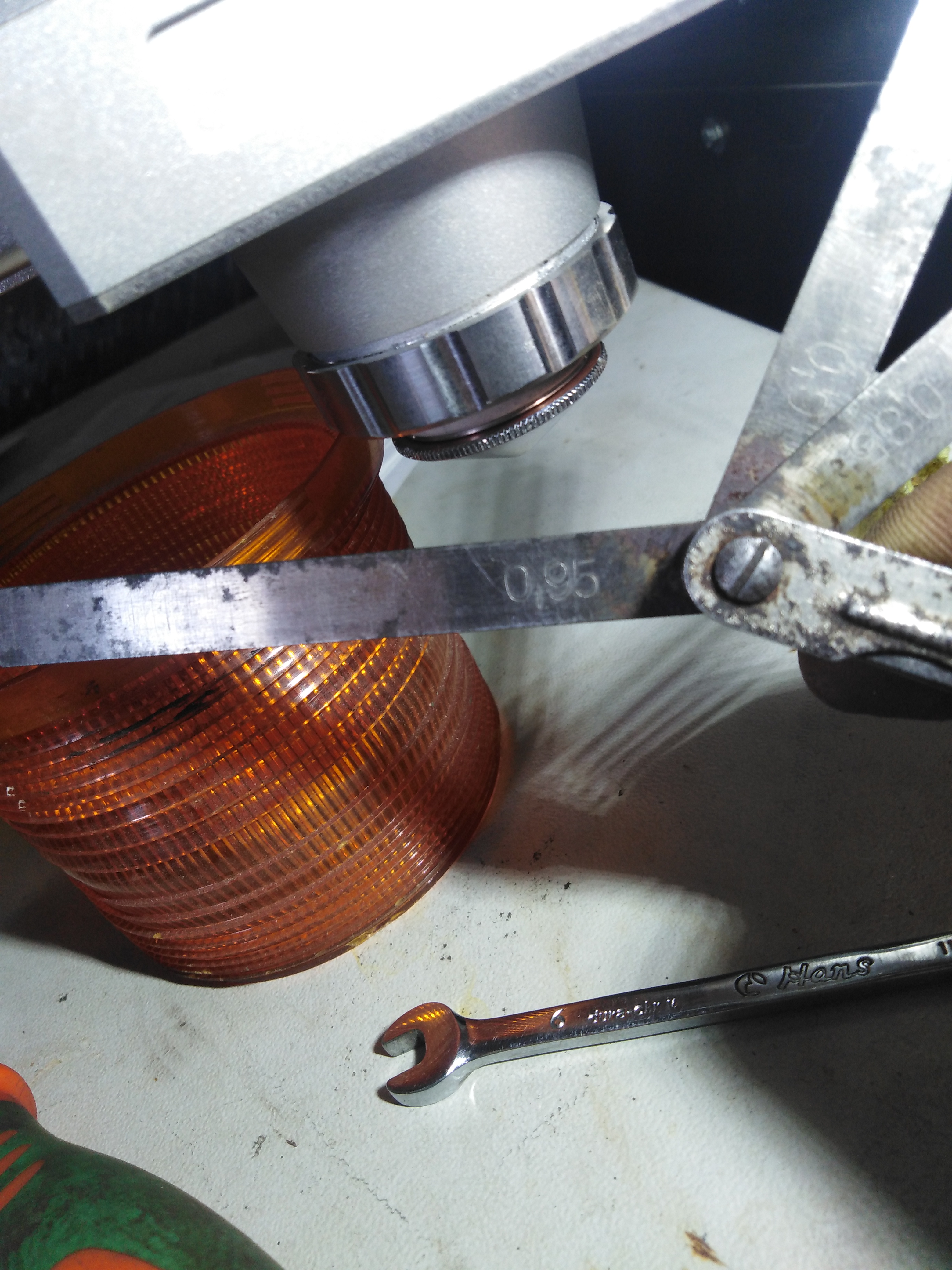

Добрый вечер, странное дело получилось всё выставил делаю хом бежит до упора серва в ошибку по моменту, начал разбираться контроллер видит датчик плохо как бы импульсами, понимаю либо контакт либо расстояние до датчика, не знаю какие датчики в голове стоят. Беру стучу кулаком по голове в районе датчиков и всё отлично, видит датчики нормально, перезагрузка и всё повторяется и опять стук по голове и датчики появились.
Брал и контроллер и голову у Славы китайца, пока нет вопросов к источнику и сервам. Похоже мне повезло, буду вскрывать голову фиксировать косяки китайские, что не работают кнопки на контроллере предложили самостоятельно поменять плёнку с кнопками, плёнку пришлют, Техподдержка руиды написала следующие. ( your controller from hanniu laser ,please contact them). Звучит как иди далеко.
Tundra9965
Сообщения: 190
Репутация: 18
Разбираю и вижу зазор на срабатывание больше миллиметра, щуп 0.95 свободно думаю ещё 0.3 влезет, по маркировке датчика дистанция обнаружения 3мм но учитывая что это Китай буду делать 0.8мм.

Получилось 0.55мм

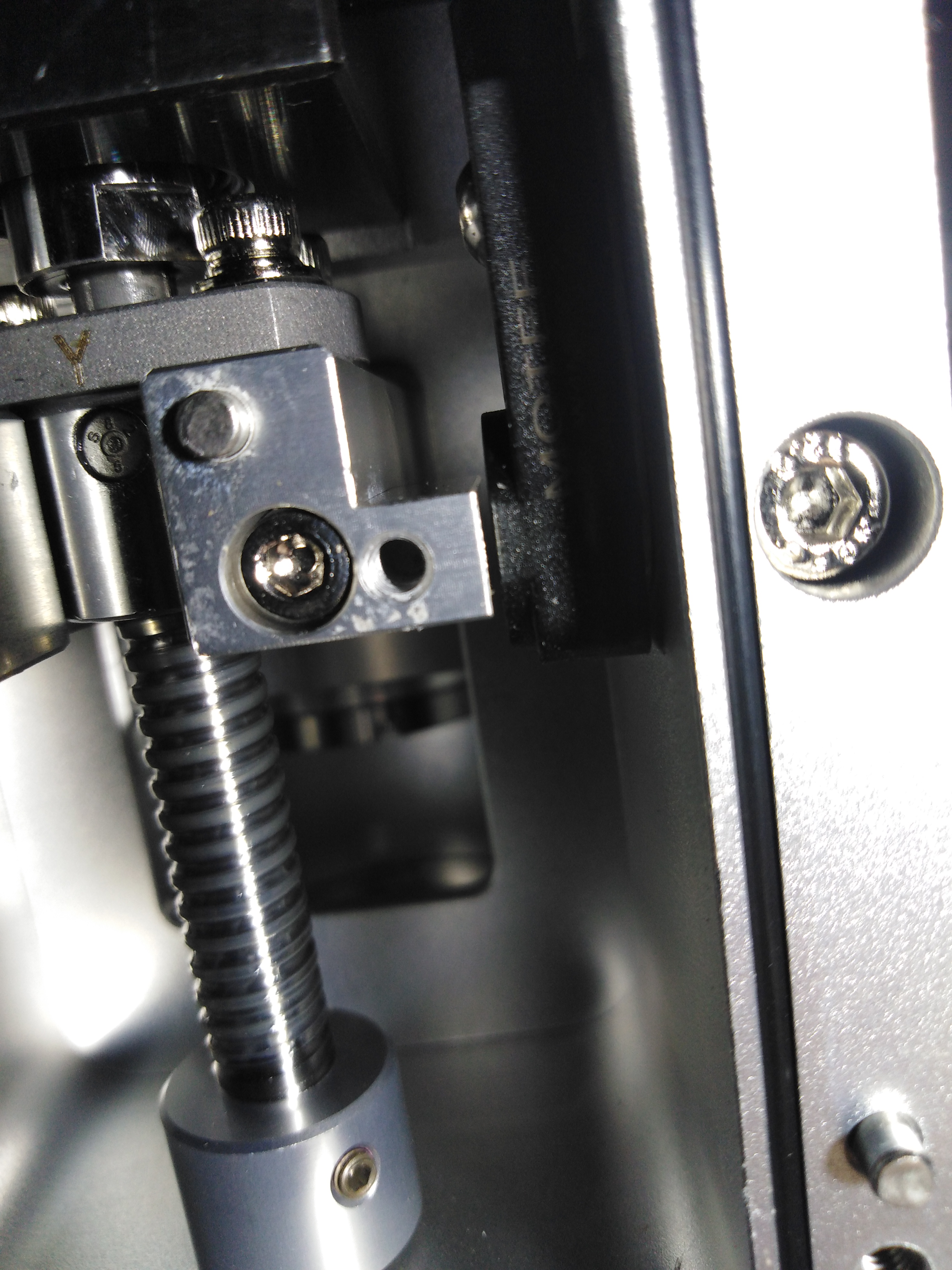

Странно ведут себя датчики в голове, уменьшил расстояние между датчиками и телом срабатывания, сперва сигнал был хороший потом после перезагрузки системы опять пропали сигналы, подгоняешь под срабатывание датчика смотрю по монитору контроллера стоит моргает с амплитудой от 5 до 40 секунд, тестер это подтвердил то есть напряжение то нет, провода шевелю тоже моргает но закономерности не понял, кабель звонится нормально пробоя нет, что может быть?.
Tundra9965
Сообщения: 190
Репутация: 18
Положил пластинки.
