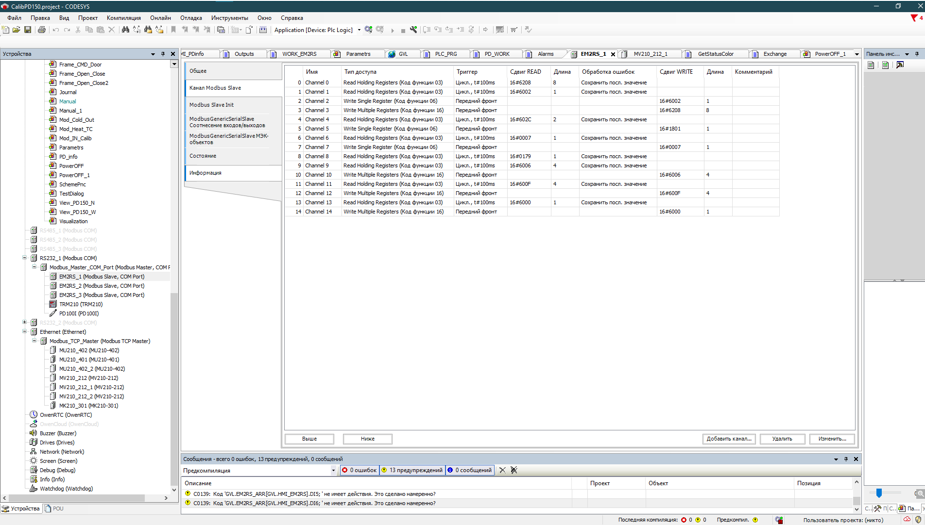

(сразу появился вопрос - а в каком формате записываются и считываются данные драйвера? WORD или REAL?)
Но сделал в WORD.
2.2. Прописал в CodeSYS Modbus COM, в нём прописал номер СОМ-порта и параметры связи.
2.3. В Modbus COM добавил устройство Modbus Master COM, а в нём Modbus Slave COM с адресом слэйв-драйвера 5.
И встал я на создании каналов Modbus Slave для чтения и записи в/из драйвера...
Например, я хочу считать состояние драйвера.
В описании на дравер написано:
"Адрес регистра 0х1901 Наименование STATUS Операция Чтение Единица /
Параметры состояния 0х5555 сохранение параметра выполнено, 0хАААА Сохранение параметра не выполнено"
А мне нужно прописать в CodeSYS при создании канала обмена:
Тип доступа: ???
Регистр READ Сдвиг: ??? (я так понимаю - адрес регистра) и Длина:??? (зависит от типа данных?).
Как расшифровать описание драйвера?

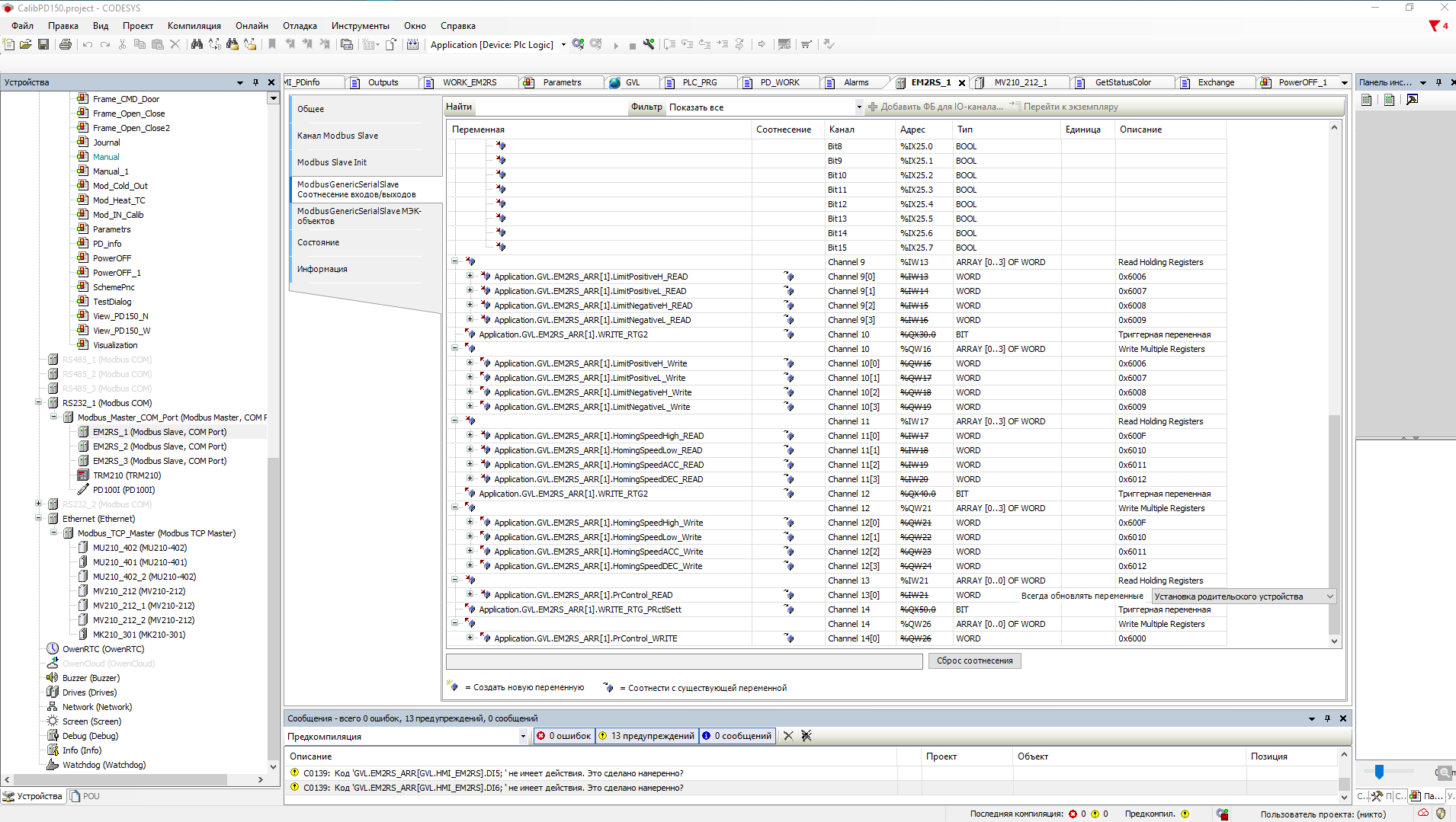

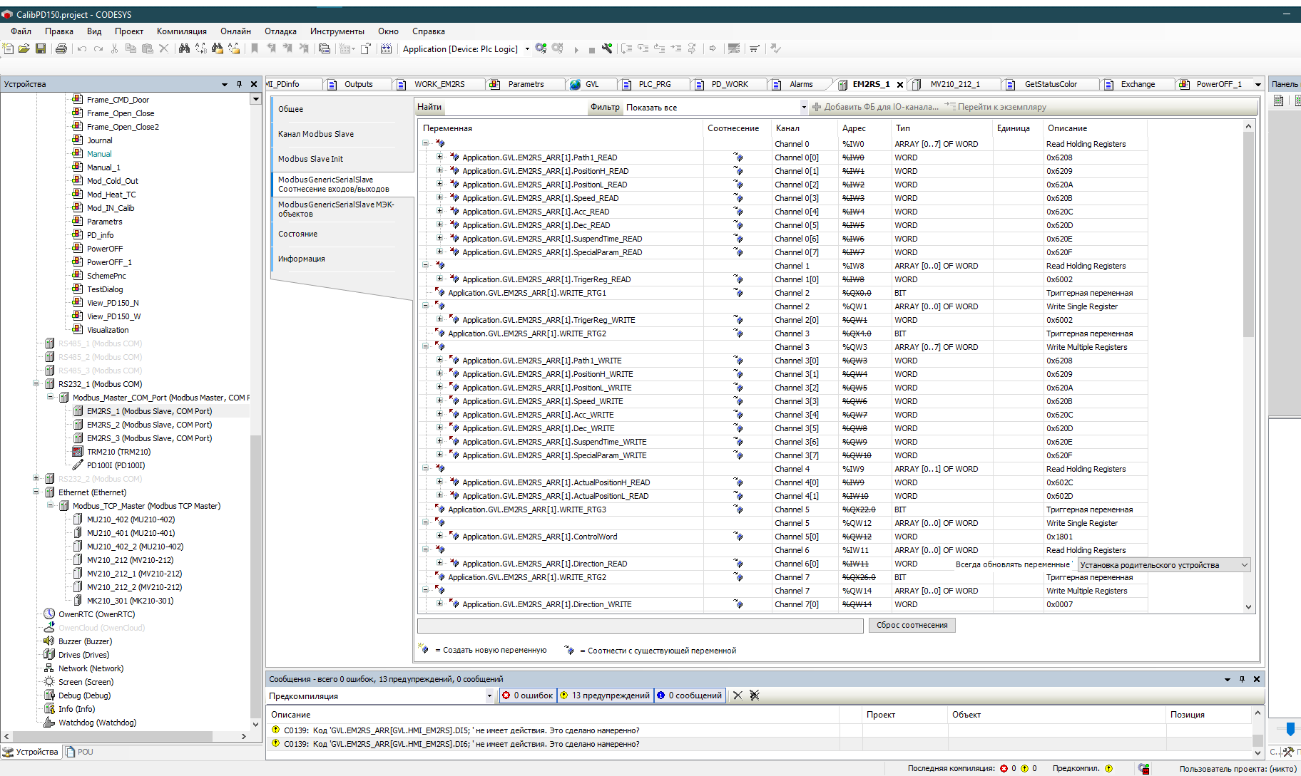

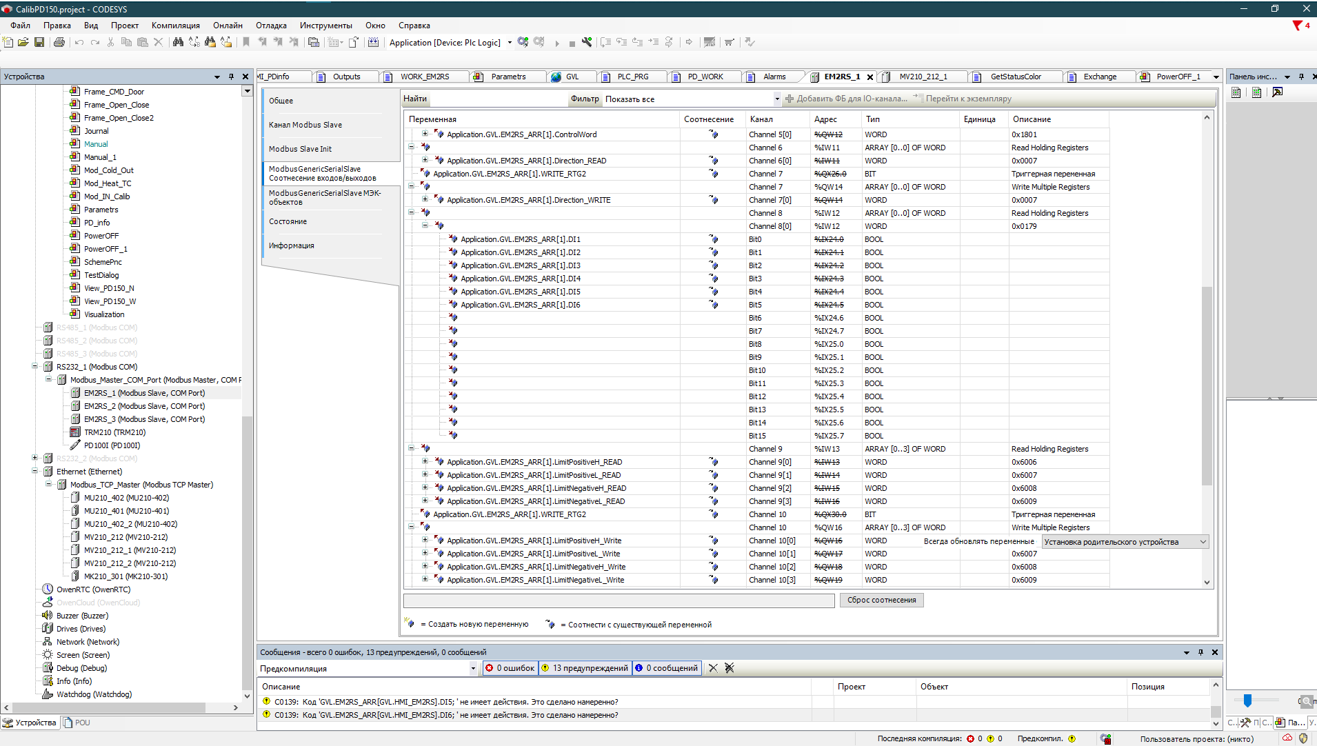

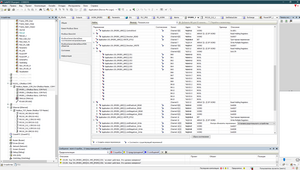

вот адреса
2023-08-22_11-43-43.png (8199 просмотров) <a class='original' href='./download/file.php?id=208780&mode=view' target=_blank>Загрузить оригинал (106.94 КБ)</a>
вот привязка
2023-08-22_11-45-32.png (8199 просмотров) <a class='original' href='./download/file.php?id=208783&mode=view' target=_blank>Загрузить оригинал (143.87 КБ)</a>
2023-08-22_11-46-03.png (8199 просмотров) <a class='original' href='./download/file.php?id=208782&mode=view' target=_blank>Загрузить оригинал (136.48 КБ)</a>
2023-08-22_11-46-20.png (8199 просмотров) <a class='original' href='./download/file.php?id=208781&mode=view' target=_blank>Загрузить оригинал (143 КБ)</a>

glazastik писал(а): ↑22 авг 2023, 11:50 вот список переменных которые использовал я
вот адреса
вот привязка
А можно объяснить как из описания на EM2RS получились эти адреса?

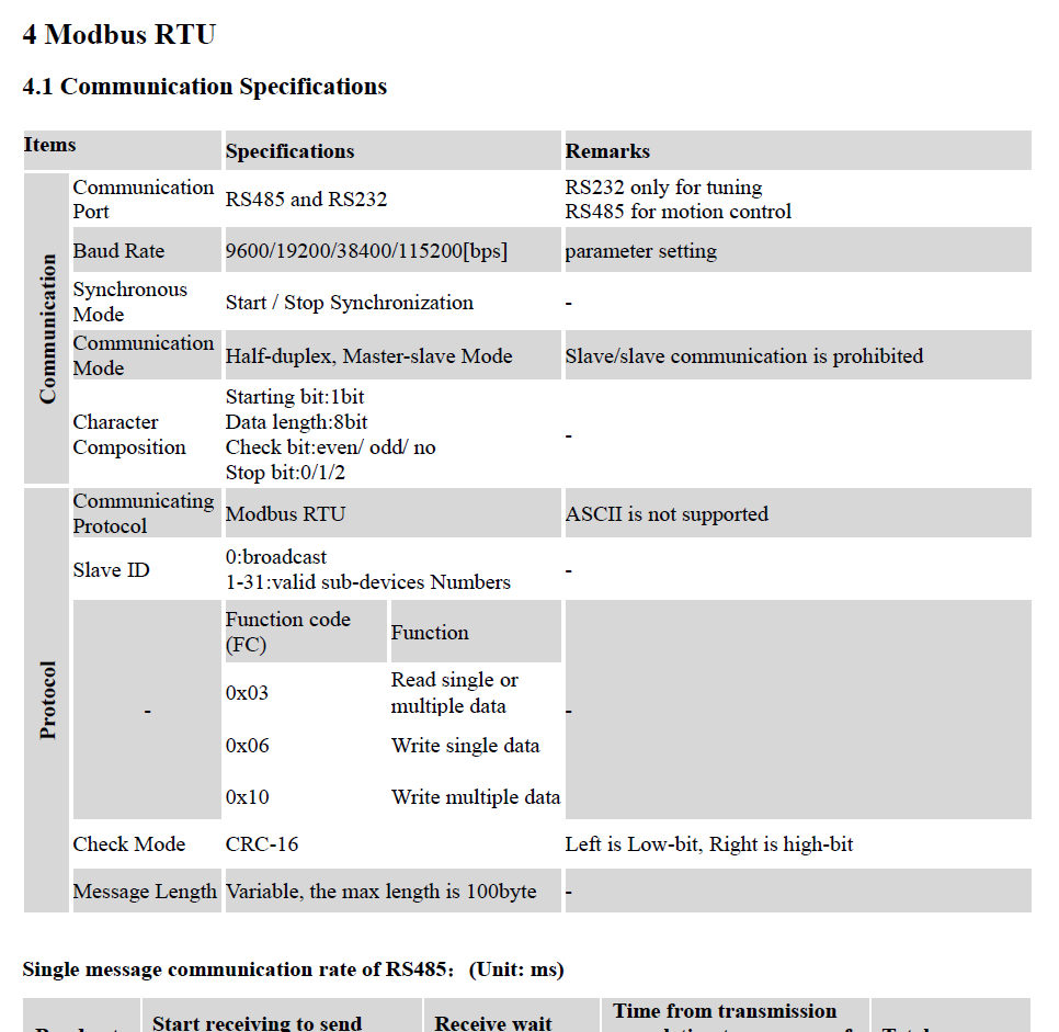

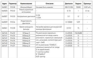

У меня такой мануал:
Снимок экрана 2023-08-22 151200.png (8188 просмотров) <a class='original' href='./download/file.php?id=208790&mode=view' target=_blank>Загрузить оригинал (157.02 КБ)</a>
Ворон226
Сообщения: 1887
Репутация: 181
Re: Управление ШД по Modbus
Сообщение Ворон226 »
А вот всё описание (похоже несколько иное)
drivery_SHD_Leadshine_seriya_EM2RS_instruction.pdf
(7.4 МБ) 377 скачиваний

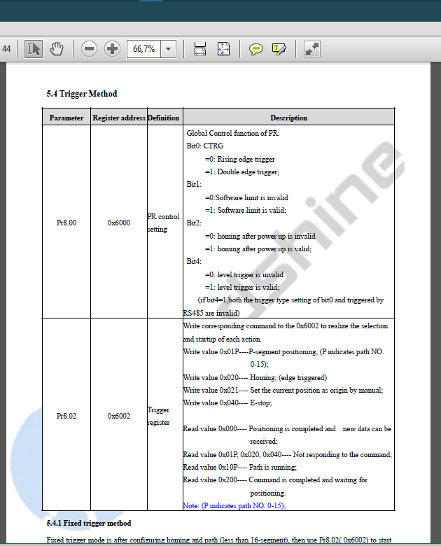

glazastik писал(а): ↑12 апр 2022, 15:57 Проверил:
записал 1 в 0х6200
положение в старших битах записал 10
скорость 100
Здравия Всем!
Будьте добры, а не подскажите, в какой именно Bit нужно записать единицу?

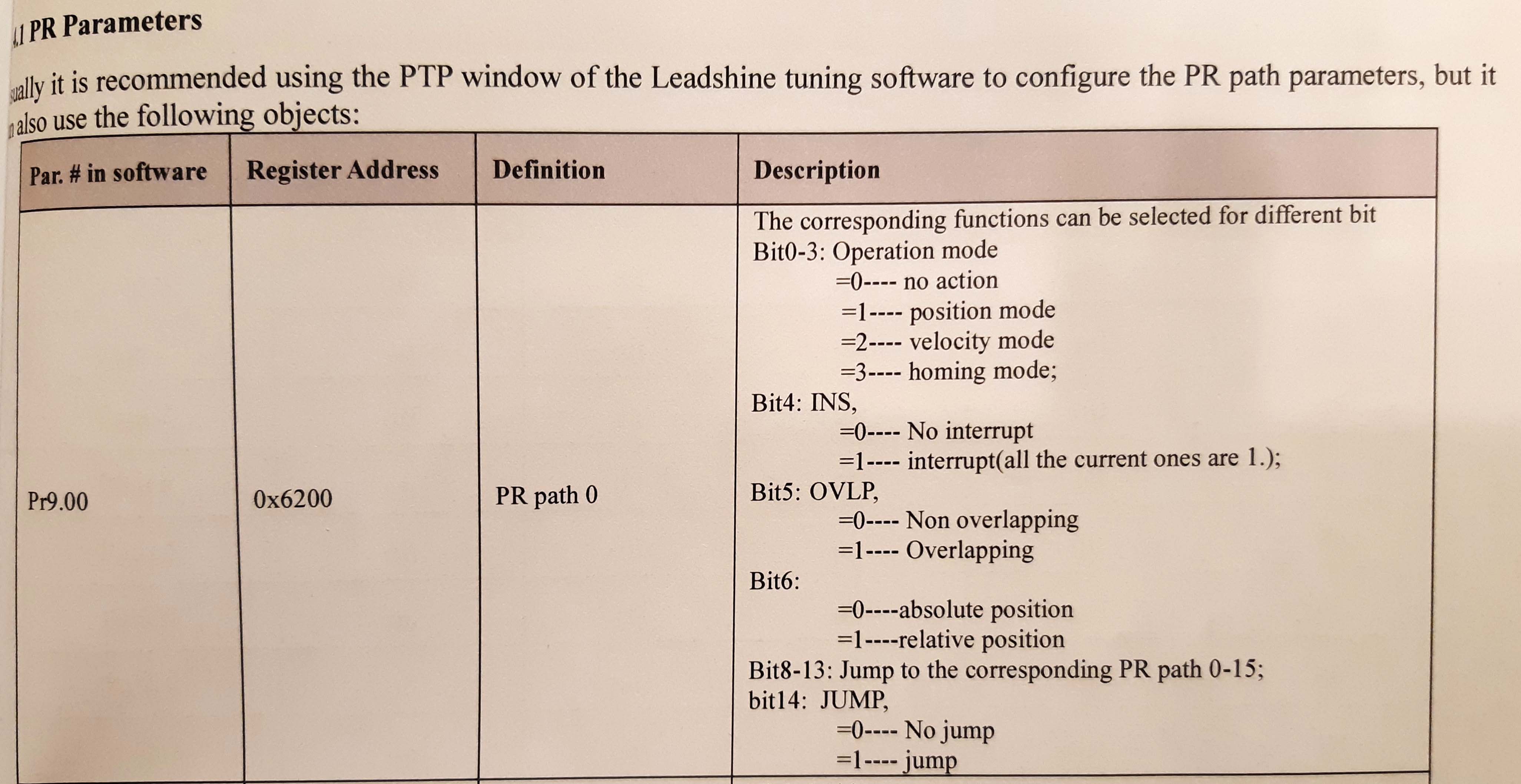

20231223_225104-2.jpg (5645 просмотров) <a class='original' href='./download/file.php?id=210120&mode=view' target=_blank>Загрузить оригинал (404.4 КБ)</a>

test_driver писал(а): ↑23 дек 2023, 22:58
записал 1 в 0х6200
скорость 100
Здравия Всем!
Надеюсь удалось разобраться и запустить, в 0 бит записывать если что
