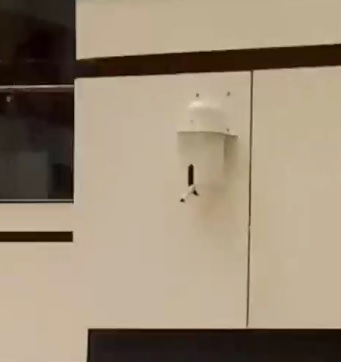

wldev писал(а): ↑07 мар 2022, 20:08 А вы как используете? и кто даёт команды по modbus?
то же прочие.. например, через ПЛК м3000-Т (Болид) или плк 160 Овен, в Кодесис программка
Безымянный.jpg (6785 просмотров) <a class='original' href='./download/file.php?id=203406&mode=view' target=_blank>Загрузить оригинал (13.01 КБ)</a>

эта штука движет соплом влево-вправо, вверх -вниз, по команде. Шаговые двигатели в принципе любые подойдут, 24 VDC
