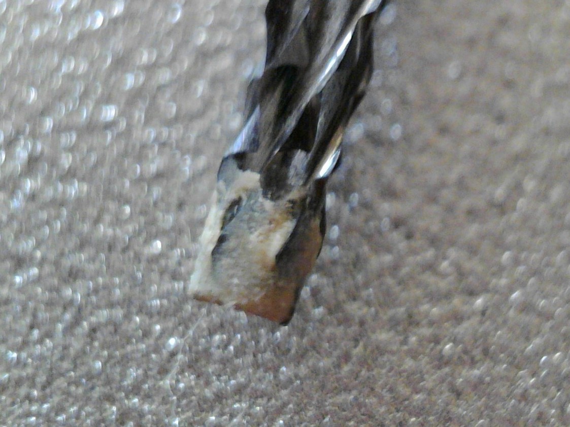

Курдль писал(а): ↑ И что, сверла и фрезы никогда в липкий слой не зарываются? Или это им не вредит?
после столкновения с липким слоем, кукуруза диаметром 1.5мм, будет выглядеть вот так:
WIN_20230729_12_36_50_Pro (2).jpg (904 просмотра) <a class='original' href='./download/file.php?id=208488&mode=view' target=_blank>Загрузить оригинал (221.38 КБ)</a>
но по моему ей пофиг )

13Dmitriy писал(а): ↑ после попадания в липкий слой, кукуруза диаметром 1.5мм, будет выглядеть вот так:
А ты её потом как-нибудь чистишь?

Курдль писал(а): ↑ А ты её потом как-нибудь чистишь?
У меня когда так забивается клеем, то чистится легко при помощи ацетона (вернее у меня космофен 10 очиститель - тоже хорошо растворяет клей).
