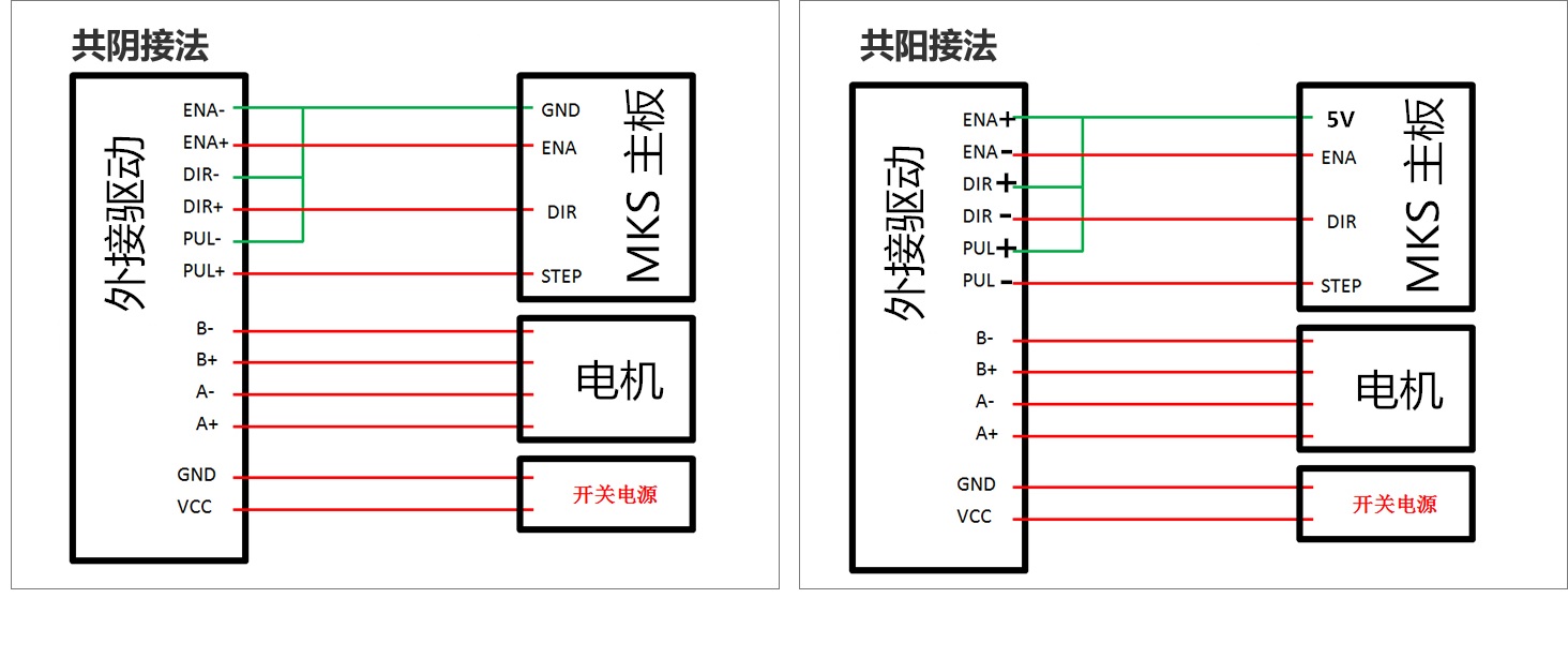

1.схема подключения

1. драйверы подключал напрямую , без резисторов? напряжение лог.1 у драйвера 5 вольт или 3.3 (удобно смотреть по DIR, он стационарно удерживает)
1.1 линии Dir Pulse лучше подключать витой парой. попарно скручены Step с Gnd и попрано скручены Dir c Gnd.
2. земли блоков питания драйверов и контроллера лучше держать несоедененными. иначе теряется смысл оптопар в драйверах
6. фото внутрянки драйверов нужны (какие там стоят оптопары и стоят ли вообще)

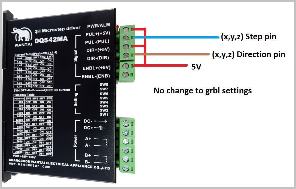

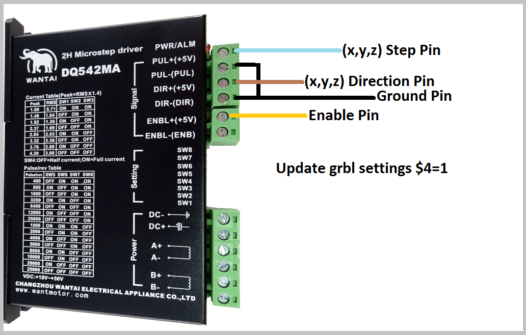

Доброго времени. Сейчас пытаюсь подружить MKS DLC32 V2.1 с драйверами DM542.
Подключаю к разъёмам для внешних драйверов, без включения драйверов в родные слоты.
И не могу оживить двигатели (
Подскажите как свои драйвера включали?
СергейКА17
Сообщения: 24
Зарегистрирован: 28 янв 2024, 20:16
Re: Mks dlc32 v2 grbl
Сообщение СергейКА17 »

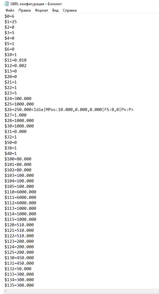

Подключил свои драйвера по этой схеме. В LaserGBRL, двигатели не работают, только вздрагивают.
Где искать проблему, в настройках?
