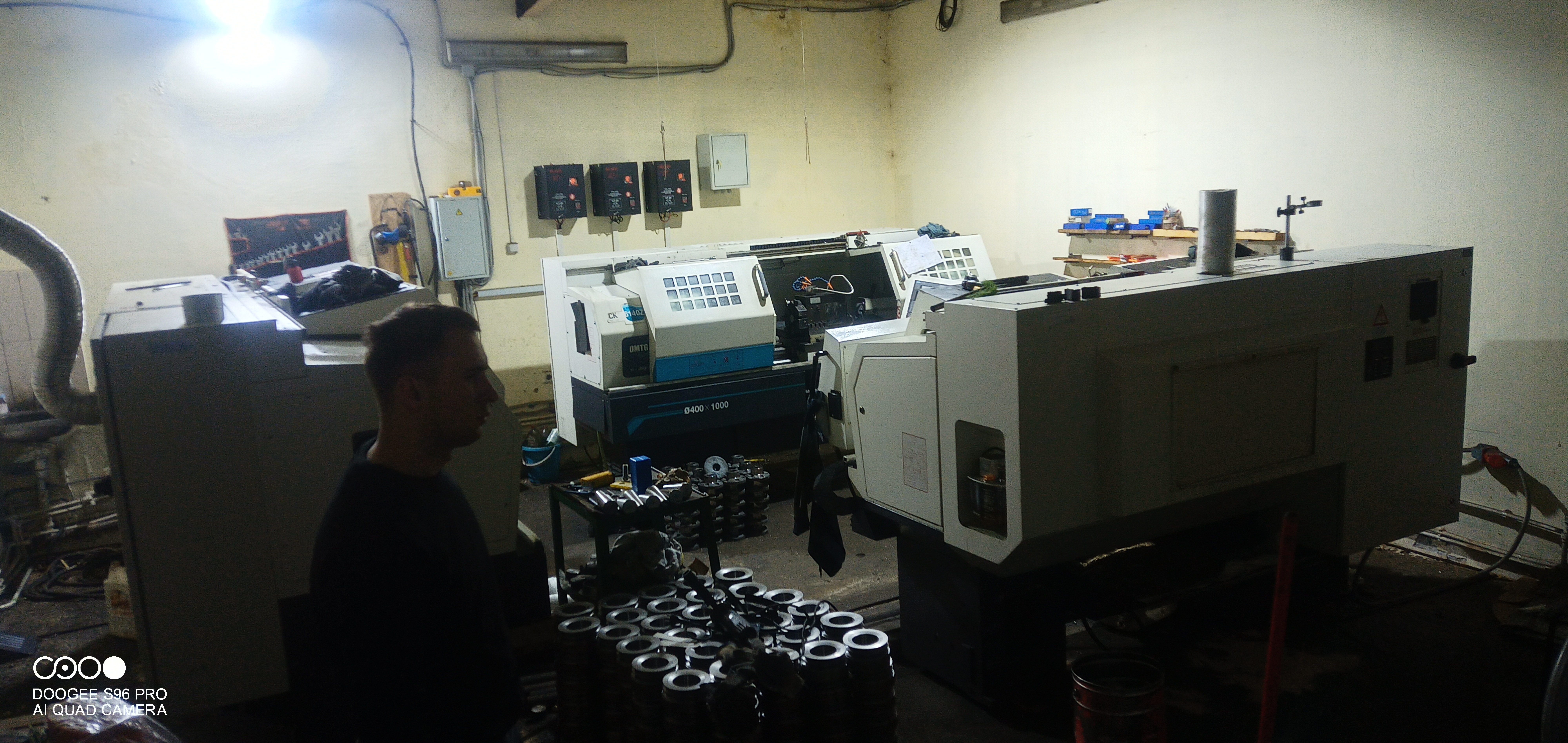

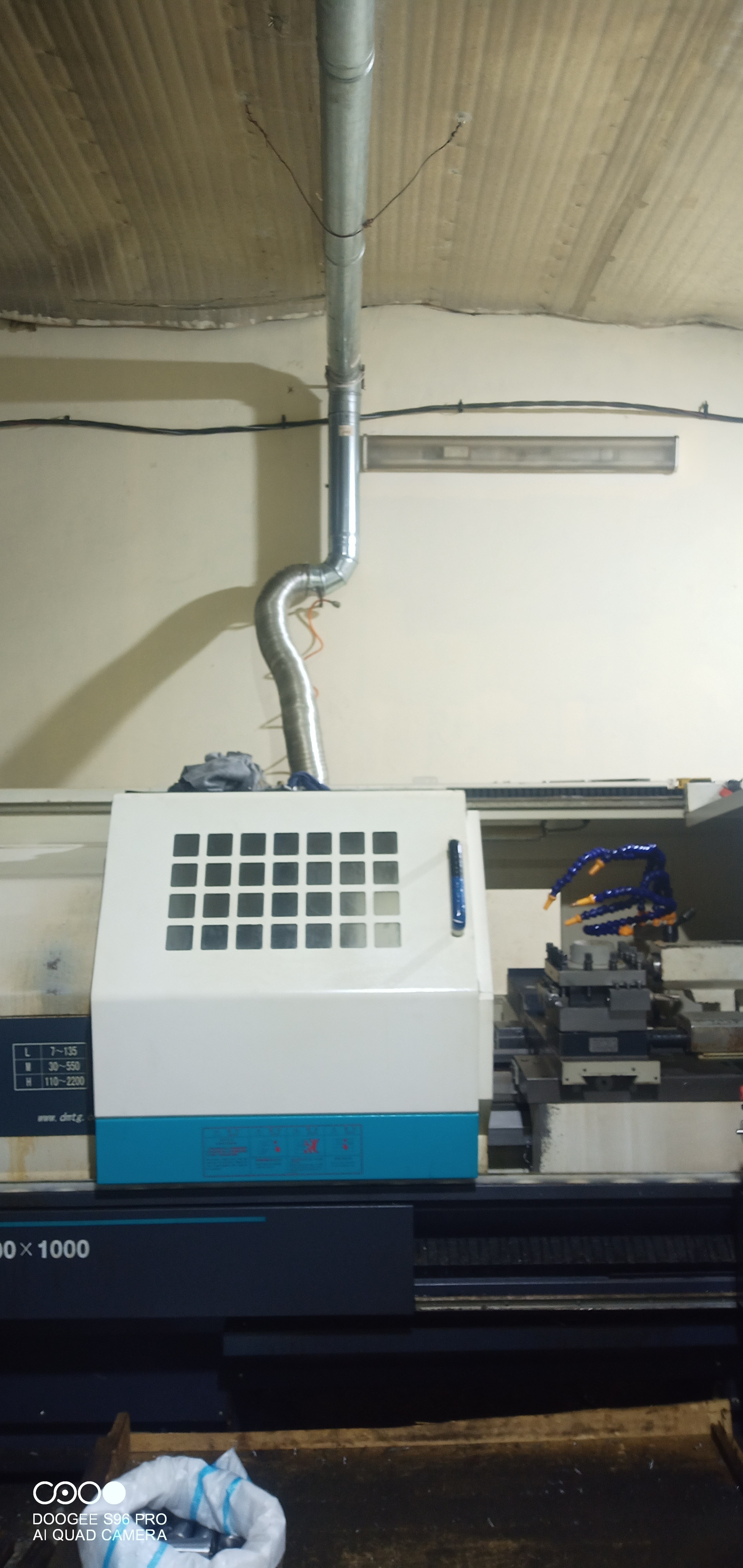

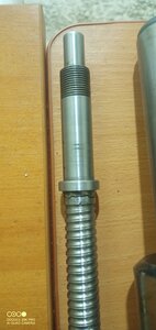

Доброго дня или ночи кому как, вопрос такой моюет а о подскажет. На данном станке ужп не первый раз рвет швп, причем на месте где на вал напресована втулка под подшипник, которая через муфту соединяет с двигателем. Винт сам 20 диаметра, ме посоветовали купить сразу винт фирмы hivin и гайку. Вот только моя кайаа по межцентровым отверстиям не совпадает ни с одной хивиновской мм то больше то меньше, а брать новую и в станке в посадочном рассвардюлить я переживаю чтоб соосность винта и мотора не ушла из за этого. Мож к т сталкивался что подскажет. Заранее благодарен, а да уточнение все действие по линии Х происходит ось отвечающая за размеры по диаметру а не линейному размеру

А вот этот хвостовик, где трещина, не приварен ли к винту?

судя по диаметру хвостовика и упорного фланца вероятно так и есть , Проблему думаеццо надо решать кардинально модернизацией опорного узла швп .........

Вот именно на фото где отдельно вал видно что винт и упорнная втулка, эта часть она напресована по идее на проточеный вал, загужонена и проварена но китайцы на самом валу проточили намного меньше чем отверстие втулки было то есть все с лювтами загужоеили и проварили, а при работе даже не сверх мощей а нормаььной если я точу либо трапецию винты либо отрезным на шкивах делаю канавки под ремень, швп живет недолго. И да на том валу что в станке стоит сварка уже просто третий раз его воскрешаю хоть так, без сьема чтоб соосность не потерять, на 3 месяца прошлой сварки хватило.
