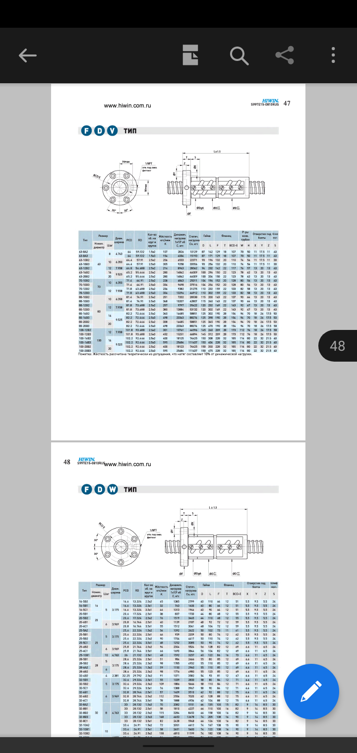

Доброго дня или ночи кому как, вопрос такой моюет а о подскажет. На данном станке ужп не первый раз рвет швп, причем на месте где на вал напресована втулка под подшипник, которая через муфту соединяет с двигателем. Винт сам 20 диаметра, ме посоветовали купить сразу винт фирмы hivin и гайку. Вот только моя кайаа по межцентровым отверстиям не совпадает ни с одной хивиновской мм то больше то меньше, а брать новую и в станке в посадочном рассвардюлить я переживаю чтоб соосность винта и мотора не ушла из за этого. Мож к т сталкивался что подскажет. Заранее благодарен, а да уточнение все действие по линии Х происходит ось отвечающая за размеры по диаметру а не линейному размеру

Несоосности нету, как сами продавцы говорят жто есть такой косяк и что мы с китая у них заказывали швп прожило полгода а то и меньше. Вопрос за hivin ток в том как его правильную гайку взять. Их там ао каталогу посмотрел как минимум два вида подходит но по межцертровым ни одна

Похожаие на мою только эти два

Еслм бы я такой швп мог выточить сам проблем бы небыло, но вот и вопрос то не в винте а гвйке, по таблице у хивина межцентровое крепежных отверстий если для примера стоит 47мм либо 44, а у меня 46 на заводской гайке, вся проблема из за этого и вторая не пойму даже из тех двух фото гаек хивин, какую мне брать

Drap8961 писал(а): ↑11 апр 2022, 13:36 Еслм бы я такой швп мог выточить сам проблем бы небыло, но вот и вопрос то не в винте а гвйке, по таблице у хивина межцентровое крепежных отверстий если для примера стоит 47мм либо 44, а у меня 46 на заводской гайке, вся проблема из за этого и вторая не пойму даже из тех двух фото гаек хивин, какую мне брать
повернуть гайку и сделать новые отверстия?
Drap8961
Сообщения: 17
Зарегистрирован: 29 окт 2020, 23:43
Re: Швп и dmtg cke 6150z
Сообщение Drap8961 »
alex_sar писал(а): ↑11 апр 2022, 14:11
Уже думал над этим но там есть маслянный канал и сним тогда оеморой получается
