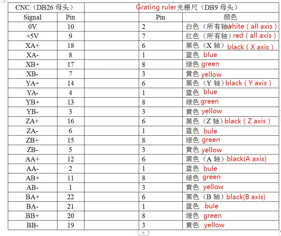

Пришла оптическая линейка на ось Z хочу установить . Китайцы прислали распиновку подключения .

Все заработало. Стойка SZGH-1000Tdc работает с линейками.
