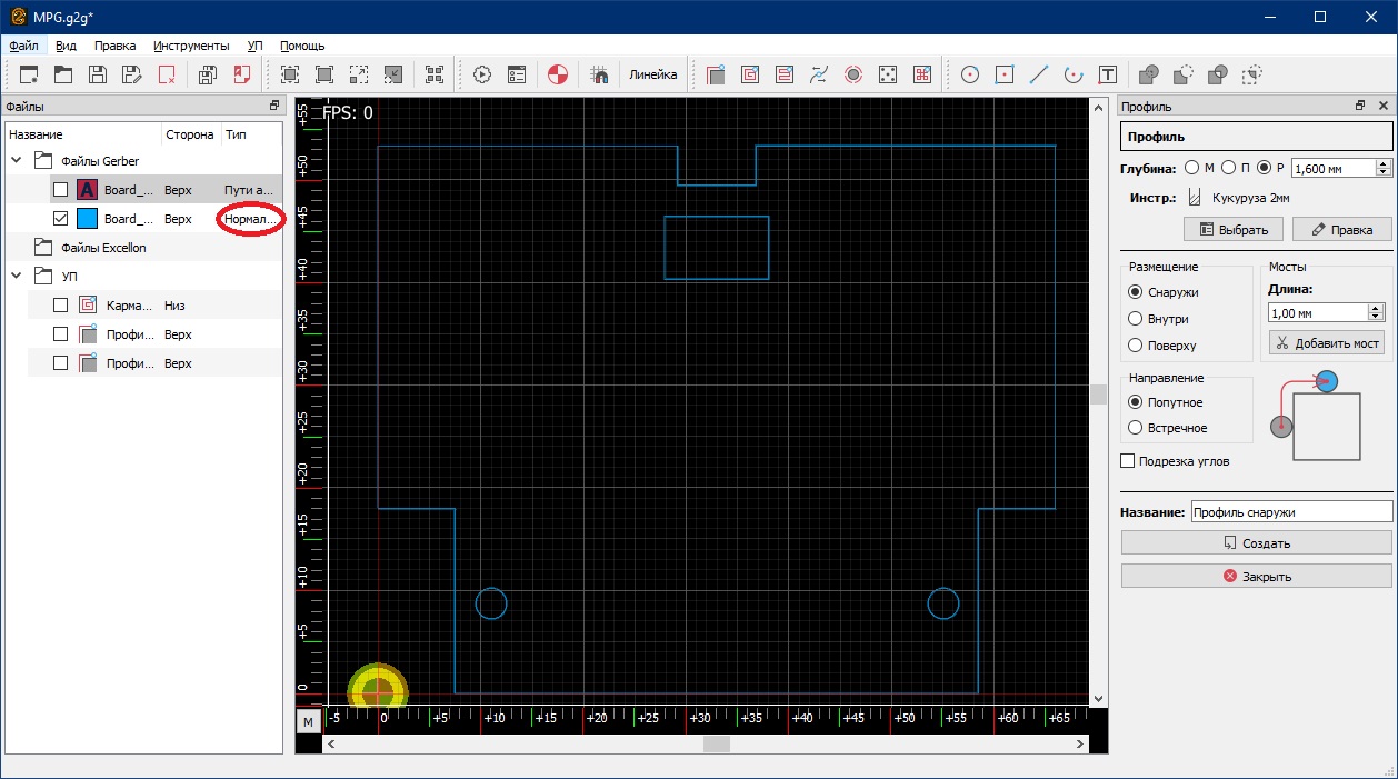

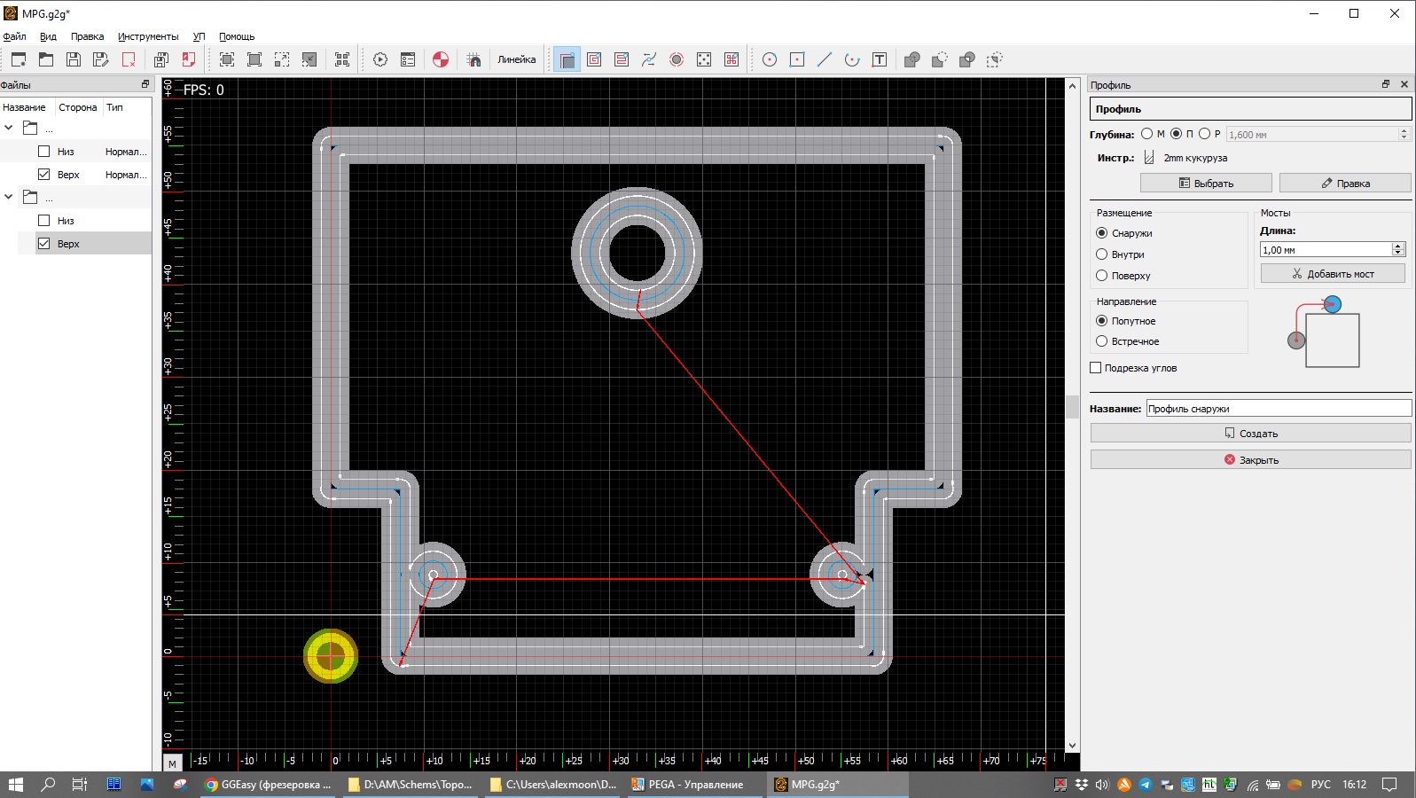

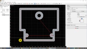

Как убрать траекторию гравировки по контуру платы?
Зачем при создании УП на обрезку по контуру, фреза обходит контур и снаружи и изнутри?
Что-то я не могу понять логику этой программы :(
Пойду уныло юзать FlatCAM

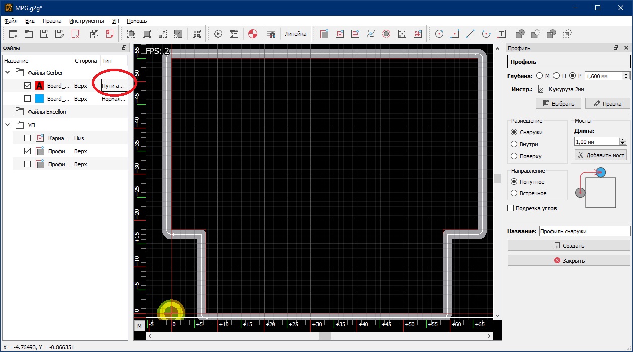

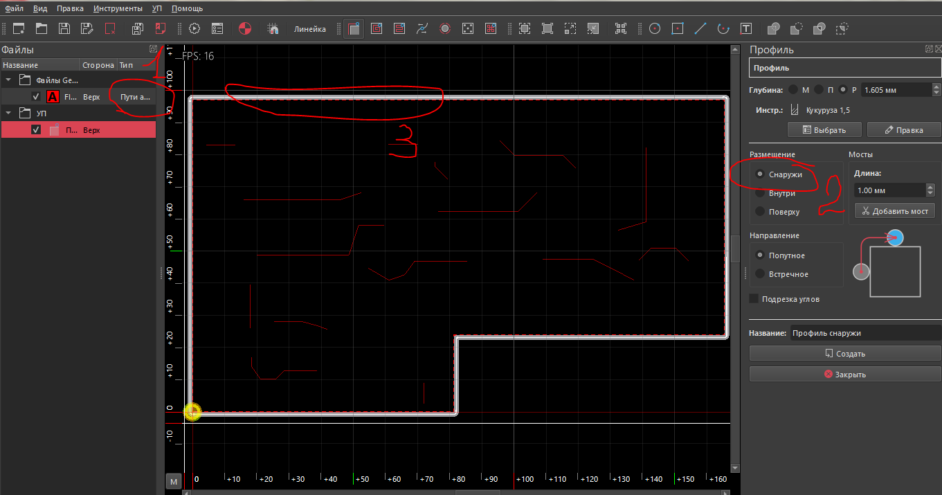

Сообщение Vlad1953 »

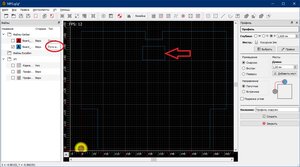

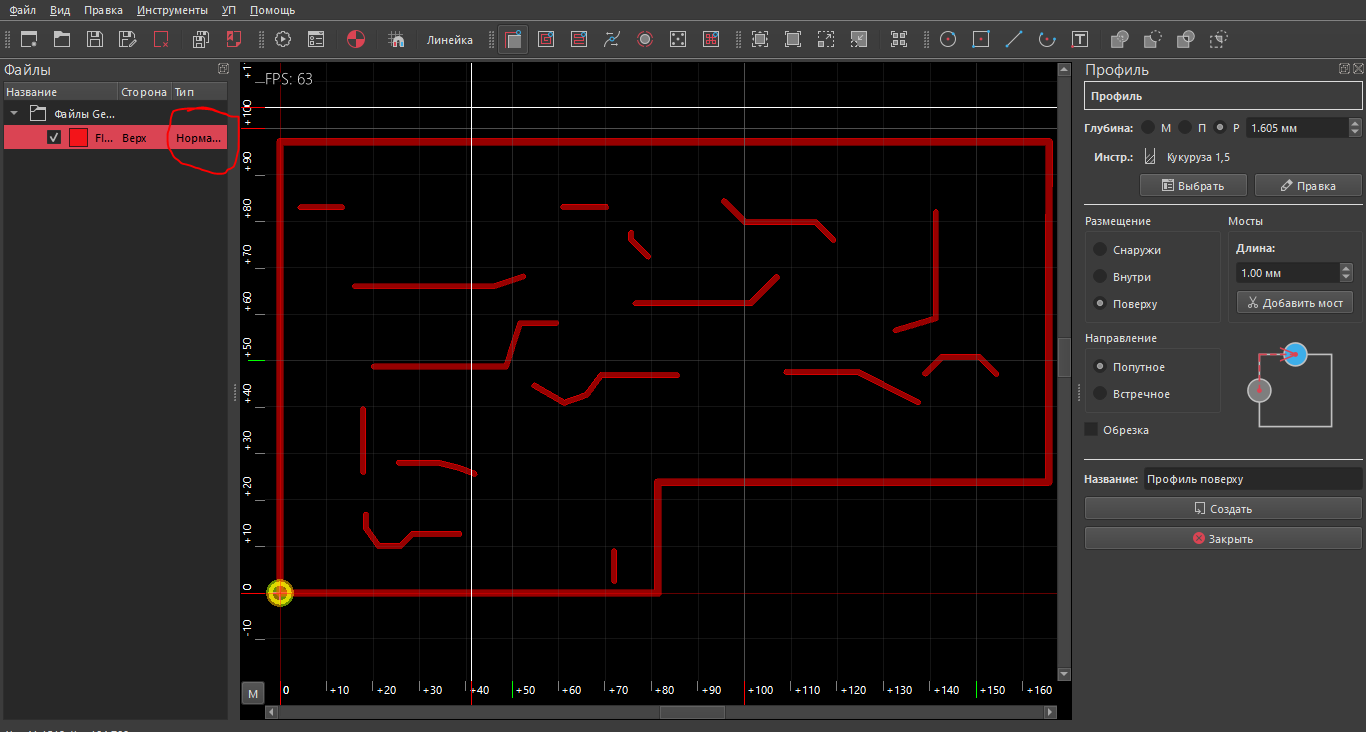

В G2G такие операции выполняются в окне "Профиль". Вам необходимо поменять в строчке "Нормаль" на строчку "Пути апертуры". И в диалоговом окне можете делать что хотите, согласно выбранных команд в правом окне. Для примера выбрал команду "Снаружи". Если этого не сделать, то будет двойная обрезка.

Vlad1953 писал(а): ↑ В G2G такие операции выполняются в окне "Профиль". Вам необходимо поменять в строчке "Нормаль" на строчку "Пути апертуры".
Спасибо!
Однако осталась небольшая проблема: плата имеет большое отверстие по центру. И при выборе "Пути апертуры" его контур исчезает и не может быть выбран. Если вернуться в "Нормаль", и выбрать только его - опять повторяется кейс с двойным обходом.

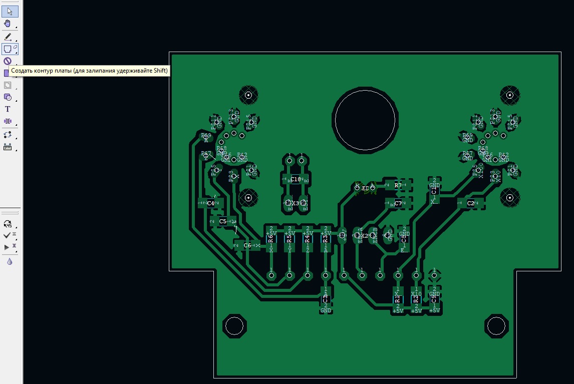

Vlad1953 писал(а): ↑ А как вы создали отверстие?
Любая уважающая себя программа работы с п/п имеет инструмент создания контура.
И GGEasy распознает этот объект в Gerber-файле корректно.
Инструмент контура платы (8793 просмотра) <a class='original' href='./download/file.php?id=208421&mode=view' target=_blank>Загрузить оригинал (145.12 КБ)</a>

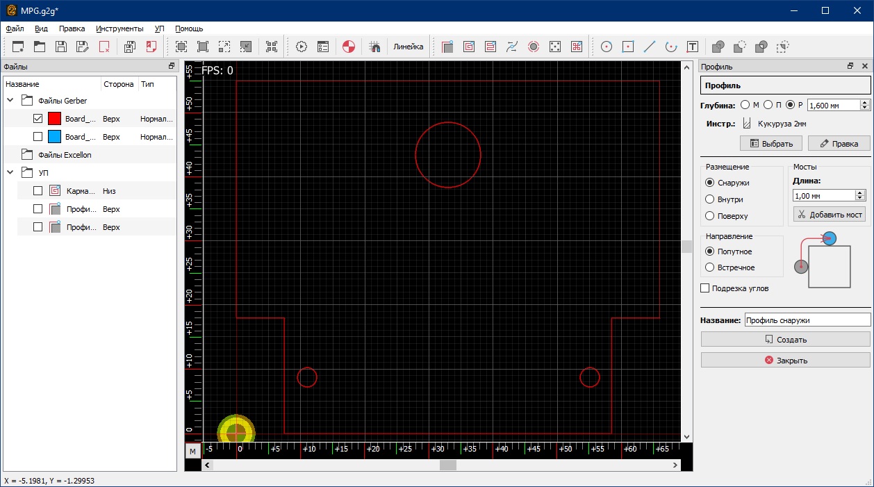

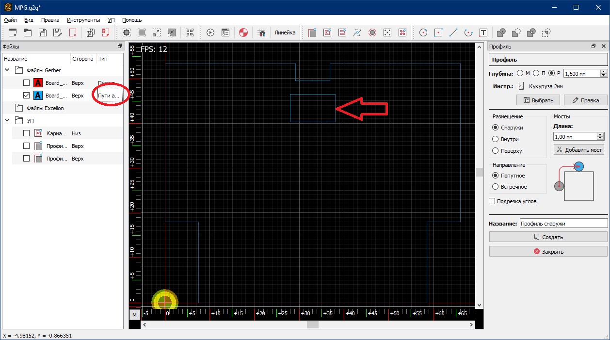

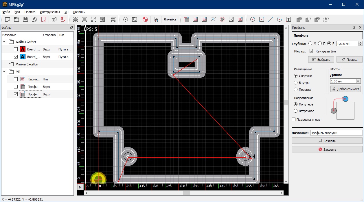

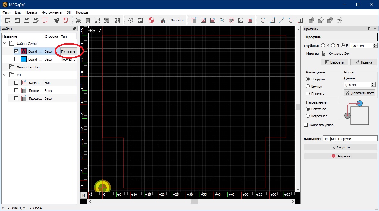

Курдль писал(а): ↑ Однако осталась небольшая проблема: плата имеет большое отверстие по центру. И при выборе "Пути апертуры" его контур исчезает и не может быть выбран. Если вернуться в "Нормаль", и выбрать только его - опять повторяется кейс с двойным обходом.
Продолжаю упражнения с контуром платы.
Итак, прошлая версия платы имела круговое отверстие по центру, которое исчезало при выборе "апертуры..."
Версия платы №1, режим нормальный (8765 просмотров) <a class='original' href='./download/file.php?id=208432&mode=view' target=_blank>Загрузить оригинал (254.19 КБ)</a>
Версия платы №1, режим &quot;Пути апертуры&quot; =&gt; внутренние отверстия исчезают (8765 просмотров) <a class='original' href='./download/file.php?id=208431&mode=view' target=_blank>Загрузить оригинал (256.94 КБ)</a>
Версия платы №1, режим "Пути апертуры" => внутренние отверстия исчезают
Версия платы №1, Выбрать всё =&gt; Профиль снаружи.  Всё Ок, кроме того, что нужное мне отверстие не обработано. (8765 просмотров) <a class='original' href='./download/file.php?id=208430&mode=view' target=_blank>Загрузить оригинал (262.04 КБ)</a>
Версия платы №1, Выбрать всё => Профиль снаружи. Всё Ок, кроме того, что нужное мне отверстие не обработано.
Версия платы №2, режим &quot;Нормальный&quot; Внутри прямоугольное отверстие (8765 просмотров) <a class='original' href='./download/file.php?id=208429&mode=view' target=_blank>Загрузить оригинал (258.47 КБ)</a>
Версия платы №2, режим "Нормальный" Внутри прямоугольное отверстие
Версия платы №2, режим &quot;Пути апертуры&quot; =&gt; отверстие внутри не исчезает, как в предыдущем прецеденте (8765 просмотров) <a class='original' href='./download/file.php?id=208428&mode=view' target=_blank>Загрузить оригинал (258.9 КБ)</a>
Версия платы №2, режим "Пути апертуры" => отверстие внутри не исчезает, как в предыдущем прецеденте
Версия платы №2, Выбрать всё =&gt; Профиль снаружи.  Сгенерирована траектория с внутренней и с внешней стороны контура. (8765 просмотров) <a class='original' href='./download/file.php?id=208427&mode=view' target=_blank>Загрузить оригинал (276.4 КБ)</a>
Версия платы №2, Выбрать всё => Профиль снаружи. Сгенерирована траектория с внутренней и с внешней стороны контура.

А если не выбирать все, а выделить только нужный контур, например внешний и сделать снаружи, или отверстие и сделать внутри? Еще, помню, давали мне герберы из под какой-то кривой программы, она контуры незамкнутые делала, были небольшие дырки. Вот это было весело.
Курдль
Сообщения: 1060
Репутация: 282
Откуда: Msk
Re: GGEasy (фрезеровка печатных плат на ЧПУ)
Сообщение Курдль »
Kost_irk писал(а): ↑ А если не выбирать все, а выделить только нужный контур, например внешний и сделать снаружи, или отверстие и сделать внутри?
Если внешний контур выбрать по линиям, то опять с 2-х сторон формирует траекторию.
А если выбрать внутренний прямоугольник - то для него формирует правильную траекторию.
