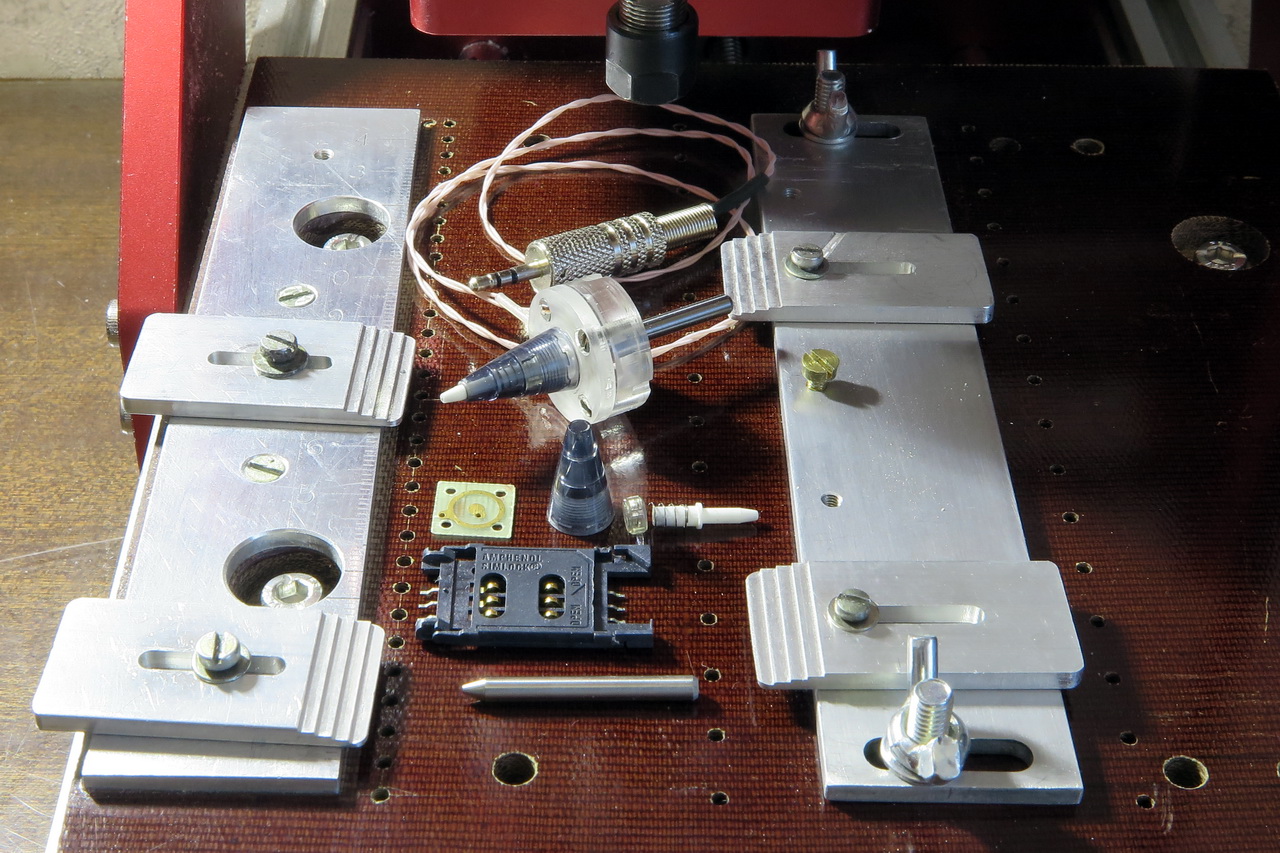

Курдль
Сообщения: 1060
Репутация: 282
Откуда: Msk
Сообщение Курдль »
В жертвенном столике и так приходится фрезеровать широкое плоское углубление, чтобы выровнять стол по Z. К кромке этой выемки можно прижимать деталь как к одной из осей.
У меня есть такой стол. Правда он фрезерован снизу и таким образом, чтобы плотно входить в пазы стола станка. А параллельность оси Y обеспечивает привалочная плоскость неподвижной алюминиевой планки, однажды профрезерованной. От фрезерования плоскости я отказался, т.к. текстолит всё равно кривой и всё равно надо карту высот снимать.
IMG_2078_m.JPG (714 просмотров) <a class='original' href='./download/file.php?id=208346&mode=view' target=_blank>Загрузить оригинал (435.09 КБ)</a>

Курдль писал(а): ↑ У меня есть такой стол
Не понятно две вещи
1. Как зажимать заготовку?
2. Зачем столику сим-карта:)
Курдль
Сообщения: 1060
Репутация: 282
Откуда: Msk
Сообщение Курдль »
sinkacnc писал(а): ↑ Не понятно две вещи
2. Эта фотка снималась для иллюстрации Z-щупа, который лежит на столе.
Держатель сим-карты - донор позолоченного контакта, как и площадка от тактовой кнопки.
1. А заготовка (речь ведь шла о печатных платах) зажимается справа подвижной планкой, а сверху - четырьмя прижимами.
