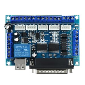

Здравствуйте! подскажите пожалуйста. Будет ли драйвер md5 hd14 работать с китайским контролером для mach3 может ссылки тут нельзя выкладывать((.
Спасибо!
md5 hd14.jpg (1869 просмотров) <a class='original' href='./download/file.php?id=208182&mode=view' target=_blank>Загрузить оригинал (19.57 КБ)</a>
5.jpg (1869 просмотров) <a class='original' href='./download/file.php?id=208184&mode=view' target=_blank>Загрузить оригинал (178.26 КБ)</a>
Сообщения: 3310
Эти драйвера управляются по другому, у них не степ и дир входы, а отдельно вход импульсов для вращения по часовой и отдельно вход импульсов - против часовой. И не забываем, что они только для 5 полюсных моторов.

День добрый! а можно поподробнее ? Можно ли его подключить к китайскому контроллеру mach3 пятиоснику. 5ти фазные двигателя прилагаются к драйверу.
Сообщения: 3310
sas_75 писал(а): ↑ На самом деле он умеет работать и в режиме step/dir.
Да, действительно он может работать и в одноимпульсном режиме: вход CW используется как Step, а CCW как Dir.
Снимок экрана 2023-06-27 184439.png (1749 просмотров) <a class='original' href='./download/file.php?id=208207&mode=view' target=_blank>Загрузить оригинал (64.88 КБ)</a>
ivanivany4 писал(а): ↑ а можно поподробнее ?
В мануале ищем как DIP переключателями включить одноимпульсный режим (cтр.14) и подключаем к плате как обычный драйвер.
