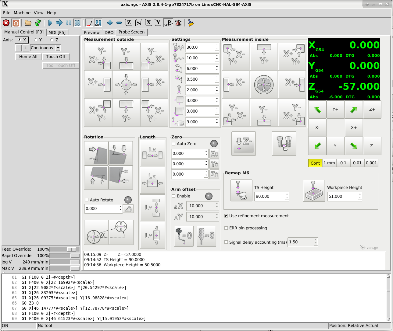

Обновление Probe Screen v2.8
screensave_axis.png (6076 просмотров) <a class='original' href='./download/file.php?id=208172&sid=269c37cba780e1063f53662fccbe870a&mode=view' target=_blank>Загрузить оригинал (295.46 КБ)</a>
screensave_gmoccapy.png (6076 просмотров) <a class='original' href='./download/file.php?id=208173&sid=269c37cba780e1063f53662fccbe870a&mode=view' target=_blank>Загрузить оригинал (288.04 КБ)</a>
►Разработано для LinuxCNC v 2.8
►Улучшена общая стабильность
►Поддержка интерфейсов Axis и Gmoccapy, экраны от 1280x1024
►Добавлены диагональные перемещения
►Добавлен поворот коорд. по двум отверстиям
►Добавлена поддержка лапы
►Можно отключить уточняющее измерение
►Учет задержки сигнала от probe
►Повтор обмера, если поймали сигнал ошибки
►Обмер диаметра фрезы с обратным вращением
Исходники

verser писал(а): ↑23 июн 2023, 15:20 Обновление Probe Screen v2.8
а можно фидбек? по старой версии, но ничего не изменилось.
на тачскрине работать невозможно - легко промахнуться и принести щуп в жертву богам чпу. особенно если циферки надо забить.
может есть возможность разбить на несколько (2-3-4 экрана) ? тогда и разрешение можно будет поменьше требовать. как минимум настройки просятся на отдельный экран.

steals_y2k писал(а): ↑ о, а кнопки перемещения заработали?
В gmoccapy нужно вносить небольшие правки в /usr/bin/gmoccapy, чтобы не закрывался экран при перемещении. Подробнее здесь.
alex_sar писал(а): на тачскрине работать невозможно - легко промахнуться и принести щуп в жертву богам чпу. особенно если циферки надо забить.
Это серьезный вопрос. Probe Screen задумывался как одноэкранный для простоты использования. Надо подумать.

verser писал(а): ↑28 июн 2023, 06:22 Это серьезный вопрос. Probe Screen задумывался как одноэкранный для простоты использования. Надо подумать.
Спасибо! Будет здорово если будет решено.
Понимаю что на обычном мониторе с мышкой нет такого вопроса. Но рядом со станками часто небольшие мониторы с небольшим разрешением да ещё и плюс тачсрин не всегда попадает в точку, там было бы актуально. Я себе представлял примерно так - выбираешь вид измерения (снаружи, внутри и т.д.) или настройку (там высота тулсеттера и прочие фискированные не меняющиеся постоянно вещи). а уже на следующем экране - нужные кнопки.

Доброго времени суток! Помогите справиться с проблемой. При загрузке любой программы в которой есть код М6Тn возникает ошибка "Linear move on line 31 would exceed Z's positive limit. Invalid params in linear command". Устанавливалось точно по инструкции, все ф-ции центроискателя работают, а вот попытка сметы инструмента нет. Та же ошибка выпадает если набрать просто М6Т1 например в MDI окне. Инструмент в таблице прописан. Позиции TOOLSSENSOR и CHANGE POSITION в .INI прописаны и точно не выходят за рабочие рамки. LinusCNC 2.8.4 Wheezy. Где искать эту 31 строку и куда копать?

istopnic писал(а): ↑14 июл 2023, 10:30 Доброго времени суток! Помогите справиться с проблемой. При загрузке любой программы в которой есть код М6Тn возникает ошибка "Linear move on line 31 would exceed Z's positive limit. Invalid params in linear command". Устанавливалось точно по инструкции, все ф-ции центроискателя работают, а вот попытка сметы инструмента нет. Та же ошибка выпадает если набрать просто М6Т1 например в MDI окне. Инструмент в таблице прописан. Позиции TOOLSSENSOR и CHANGE POSITION в .INI прописаны и точно не выходят за рабочие рамки. LinusCNC 2.8.4 Wheezy. Где искать эту 31 строку и куда копать?
При смене инструмента выполняется g-код (макрос).
Его нужно найти и отредактировать. Или сменить конфигурацию на Zmax = 0 Zmin = -150mm (смотря какой ход по оси, может нужно а оборот сделать, но за частую верхний предел = 0, по этому и ругается, что выйдет за пределы положительных лимитов)

В новой версии панель не влезает даже по высоте, едва видна целиком при полностью скрытом окне g-кода, о боковых панельках PYVCP тоже можно забыть. Разрешение 1280*1024.
Понятно желание вместить как можно больше всего, но панель вышла перенасыщенной элементами управления и пользоваться стало крайне неудобно, пришлось откатиться к прежней версии.

А что мешает загружать отдельным окном, а не вкладкой? (на мониторах с мелким разрешением так и сделал ещё с предыдущей версией)
