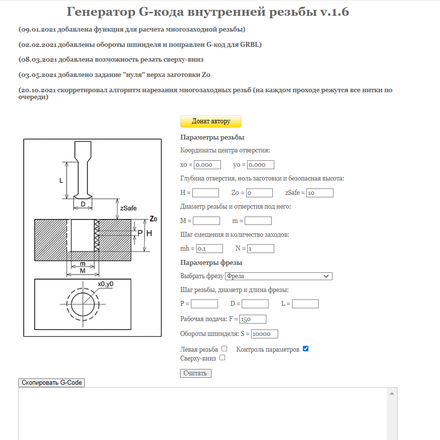

Имел в виду простую програмку типа такой только для токарного.
Аннотация 2023-06-30 072050.png (5689 просмотров) <a class='original' href='./download/file.php?id=208214&sid=639370b2e31b632690489c2145e57b22&mode=view' target=_blank>Загрузить оригинал (122.18 КБ)</a>
Для конусов для резьбы и т.д

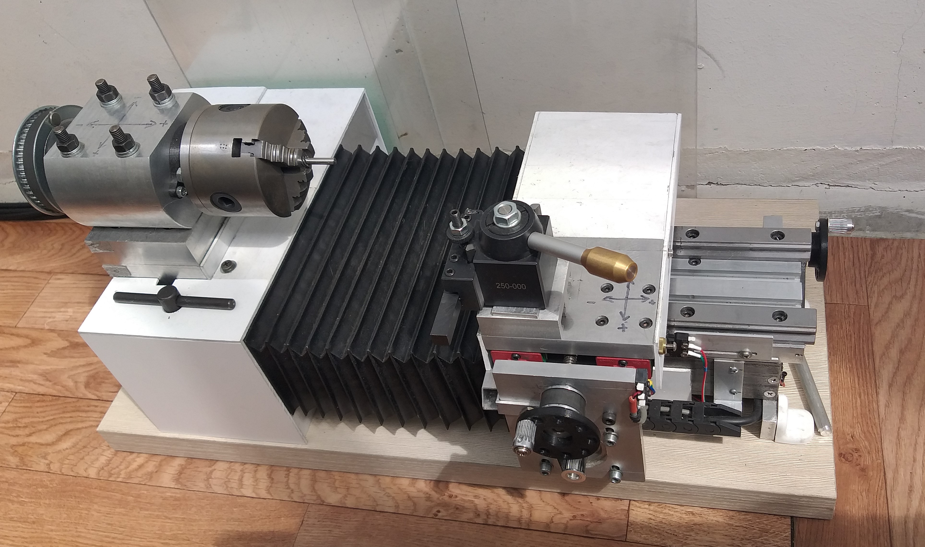

Станок у меня самодельный, пока не определился Mach3 или Linuxcnc...

vik_vo писал(а): ↑ Станок у меня самодельный, пока не определился Mach3 или Linuxcnc...
Ну что, станок выглядит достойно для самоделки, поздравляю.
vik_vo писал(а): ↑ Имел в виду простую програмку типа такой только для токарного.
Но Вы так и собираетесь на нем работать, используя "простую программку"?
Какой тогда смысл было делать ЧПУ? Чтобы "чуть-чуть автоматизировать" процесс?
Для фрезерного ЧПУ использование таких программок совершенно бессмысленно, т.к. главную работу мощного ПО (генерацию сложной траектории) придется выполнять пользователю.
И вообще, типичная CAM-программа состоит как раз из таких "программок". Типа сначала вызываешь простую программку "лицевая обработка", так же, как и в приведенном примере, задаешь параметры и получаешь G--код. Потом вызываешь "карман", потом - "контур" и так далее. Или просто тыкаешь в модель и говоришь: "обработай всю с максимальной скоростью и минимальным износом инструмента" и получаешь оптимальнейшую управляющую программу.
Так что я предлагаю не мелочиться, а изучить любую современную CAM-программу (Fusion360, FreeCAD/CAM) и не париться поиском суррогатов.

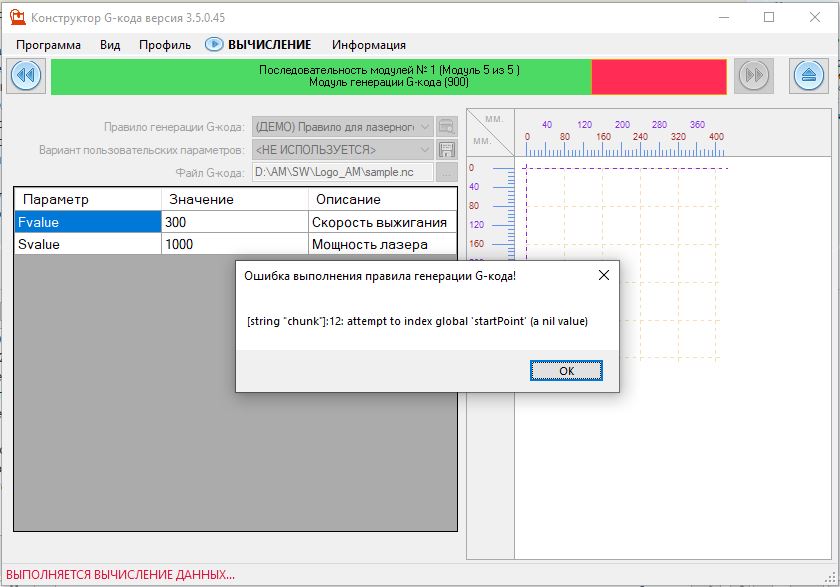

selenur писал(а): ↑ Курдль писал(а): ↑24 июн 2023, 18:10
Напомните, эта прога генерит код под Mach3?
Практически под любые станки, и управляющие программы, необходимо лишь правило составления G-кода подредактировать, что-бы генерировалось сразу в необходимом виде, с необходимым расширением, что-бы можно было сразу в mach открывать
Что-то у меня не получается сгенерить код для лазерного выжигателя по демо-профилям. На этапе создания кода вылетает ошибка и формируется файл нулевой длины.
Снимок.JPG (5586 просмотров) <a class='original' href='./download/file.php?id=208327&sid=639370b2e31b632690489c2145e57b22&mode=view' target=_blank>Загрузить оригинал (72.01 КБ)</a>
Кстати, почему на 2-м шаге картинка переворачивается?
напиши мне на selenur@yandex.ru и разберемся с ошибкой, и проблемой ;-)
