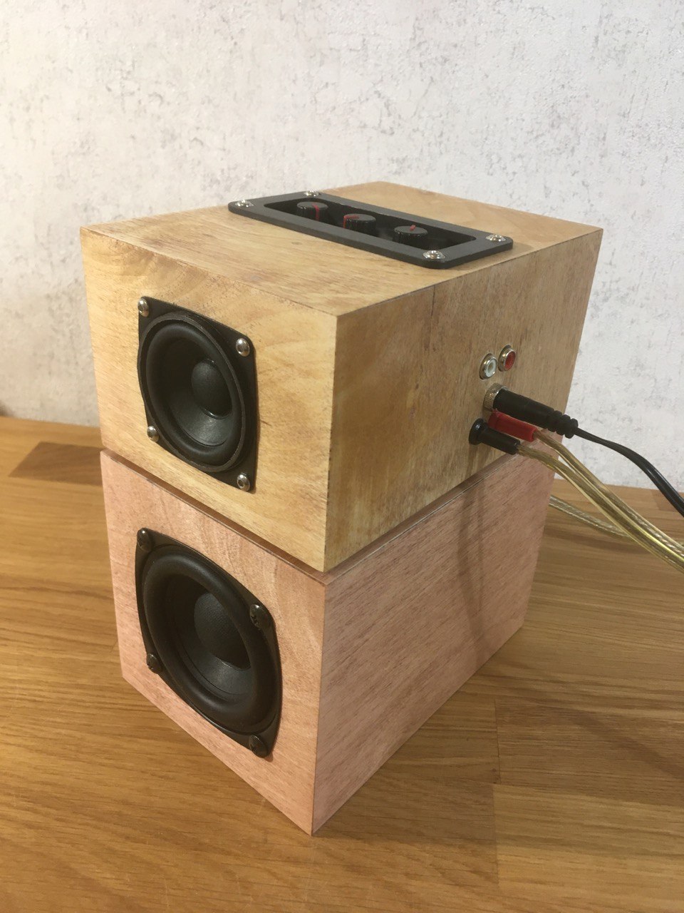

гражданинъ писал(а): ↑13 май 2023, 11:19 Забабаху с крутилками оторвать и спрятать!
Ну вот! Запозорили меня - пришлось всё переделывать...

гражданинъ писал(а): ↑ Ну дык рояль без мангала гораздо лучше !
Вообще-то оно так и планировалось с самого начала.
BOX2.JPG (1023 просмотра) <a class='original' href='./download/file.php?id=208095&mode=view' target=_blank>Загрузить оригинал (218.62 КБ)</a>
"Навесной" усилок был прицеплен временно, пока не доедет целевой.
У меня были сомнения, что усилитель мощности можно запихивать в деревянный ящик без вентиляции.
Но это ж "класс D"! Я погонял его на приличной мощности несколько часов и чип практически не нагрелся.
А я не планирую его использовать и в половину его заявленной мощности (25+25+50Вт).
Он ничуть не хуже того большого, а я бы сказал даже лучше. У того были слышны артефакты Bluetooth или чего-то импульсного при малой амплитуде входного сигнала. Есть линейный вход, USB-вход (правда я так и не разгадал, зачем) и даже можно докупить ИК-пульт ДУ.
И он очень компактный: размер панели 96х48мм, а платы 80х66мм.
Так что могу порекомендовать для подобных поделок. Или если у кого-то возникнет желание заменить старый проводной усилитель на BT-версию.
2.1 Channel Digital Power Amplifier Board With Remote Control 2X25w+50W BT5.0 Subwoofer Class D
Правда есть и недостатки, относительно корпусного:
- нет раздельной регулировки НЧ и ВЧ
- нет входа для подключения к выходу наушников
- линейный вход/bluetooth переключается замыканием определенных ног разъема линейного входа. Я этого не знал и не предусмотрел такого переключателя. Но пока особой нужды в линейном входе нет, а потом что-нить придумаю.

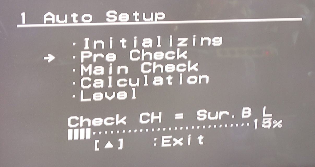

Курдль писал(а): ↑15 июн 2023, 11:01 И как он работает?
Как он работает объяснить не смогу. Это патентованный алгоритм Yamaha, встроенный в их усилитель. Но DSP там трудится по полной. Перед началом работы подключается измерительный микрофон, после чего производится измерение характеристик подключенных динамиков, вплоть до фазовых. В результате автоматически рассчитываются дистанции от каждого динамика до микрофона и в дальнейшем вносятся фазовые поправки в каналы:
Yamaha1.png (956 просмотров) <a class='original' href='./download/file.php?id=208100&mode=view' target=_blank>Загрузить оригинал (2.21 МБ)</a>
Снимаются АЧХ и коэф. передачи каналов:
Yamaha3.png (956 просмотров) <a class='original' href='./download/file.php?id=208101&mode=view' target=_blank>Загрузить оригинал (1.18 МБ)</a>
Yamaha2.png (956 просмотров) <a class='original' href='./download/file.php?id=208102&mode=view' target=_blank>Загрузить оригинал (1.12 МБ)</a>
В общем: все по взрослому :)
Но полного счастья в жизни нет :hehehe: . Пока сидишь в точке установки микрофона - все замечательно. Но стоит отклонить голову в сторону даже на 5 см и картина "рассыпается".
Но эта хрень "подсаживает". Когда к ней привыкаешь, слушать обычное СТЕРЕО или МОНО абсолютно не хочется.
