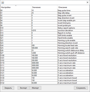

Доброго времени суток!
Установил концевик (пока что) на одну из осей и тестирую режим поиска домашней позиции.
При первом тесте портал поехал вправо (в положительном направлении) для поиска концевика, однако концевик у меня установлен слева.
Погуглив я выяснил, что необходимо активировать инверсию в настройках GRBL ($23) для оси, тем самым сказав станку что концевик установлен в отрицательном направлении и надо двигаться влево для его поиска.
Так оно и произошло, портал поехал влево, однако по окончании поиска у меня устанавливаются отрицательные координаты (-150), а мне бы хотелось видеть 0, т.к. я считаю что крайнее левое положение у меня - начало координат.
Однако дилемма, 0 он выставляет только в том случае, если отключить инверсию и установить концевик справа, но мне такое расположение 0 (справа) неудобно.
Как заставить двигаться станок влево и считать данное положение за ноль ?
PS: станок на основе CNC Shield V3 + прошивка GRBL

GreSHniK720 писал(а): ↑ Однако дилемма
загуглите что-то такое рабочие и машинные координаты
в grbl всё рабочее поле станка всегда находится в отрицательных МАШИННЫХ координатах, а рабочие можете выставить какие угодно и как удобно с помощью программы управления

Понятно, значит после поиска домашней позиции придется вручную обнулять рабочие координаты. Не очень удобно но выход. Спасибо

GreSHniK720 писал(а): ↑ Не очень удобно
а станок-то от куда должен знать где у ВАС в рабочем поле находится ноль детали? wave

kfmut писал(а): ↑21 май 2023, 18:33
Т.к. у меня ЧПУ рисующий плоттер, в моем случае все проще. У листов формата А3 А4 А5 есть свое фиксированное положение на рабочем поле станка. Если обнулить координаты в крайних положениях осей, то станок поедет в нужную точку. В общем этот момент у меня уже продуман :good:

GreSHniK720 писал(а): ↑ В общем этот момент у меня уже продуман
Если планируется писать уп-шки в машинных координатах, то в настройках прошивки при компиляции были какие-то настройки какую точку считать за машинный ноль, если в рабочих, то можно на кнопку в интерфейсе скриптик запулить с поиском нуля $H и с обнулением по g10/g92 ( https://linuxcnc.org/docs/2.6/html/gcod ... ec:G10-L20 , https://linuxcnc.org/docs/2.6/html/gcod ... ml#sec:G92 ), если же есть возможность поковырять вывод УП-шки в CAM'е, то можно первый ход по G53 в машинных координатах сделать и дальше обнулиться для работы в рабочих. Какой вариант у вас был выбран? :thinking:

У меня была идея выставлять нижний левый угол листа (независимо от формата) в нижний левый угол рабочего поля станка.
На столе эта точка у меня визуально отмечена, ориентируясь на нее, закрепляю лист. Далее запускаю поиск домашней позиции, потом руками обнуляю РАБОЧИЕ координаты и запускаю управляющий файл.
В управляющем файле разумеется ноль так же выставляю в нижнем левом углу. Как-то так я себе это представлял

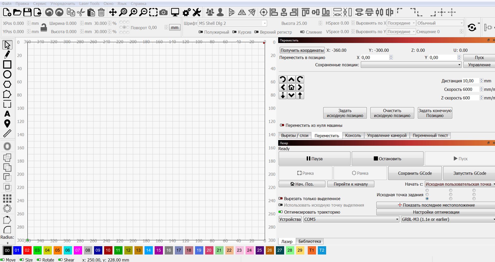

Всем привет!
Пытаюсь освоить программу LightBurn. Кроме всего прочего, там есть возможность запускать уже готовый G-code.
Запускаю программу:
Крест.txt
(193 байт) 111 скачиваний
Нажимаю пуск, а станок летит в машинный ноль и останавливается на концевиках.
Причем в Candle эта же программа работает корректно.
Крест_Grbl.JPG (1468 просмотров) <a class='original' href='./download/file.php?id=207925&mode=view' target=_blank>Загрузить оригинал (125.42 КБ)</a>
Окно LightBurn
Снимок.JPG (1468 просмотров) <a class='original' href='./download/file.php?id=207926&mode=view' target=_blank>Загрузить оригинал (300.91 КБ)</a>
Подскажите, куда копать? Спасибо!

Надо смотреть что посылает... Может работает в машинной СК?

Посылает, согласно консоли, все правильно, ничего не добавляет. Но работает в машинных координатах. Я уменьшил размер стола до 161х101 (было 361х301) и программы отработали, но с середины стола. Версии LightBurn.v1.2.01.x86 и LightBurn.v1.2.00.x86. Разницы никакой... Похоже LightBurn подкидывает G53, но в консоли не видно.... Обидно, столько программ лежат в G коде...

так там на картинке интерфейсе выбор же "начать с", выбрана левая-нижняя точка, может ещё есть нужные варианты :wik:

Пробовал все варианты...Даже пробную версию у офф. скачал... Причем, свой код созданный в LightBurn из картинки, работает отлично.
Все, отловил! Нарисовал квадрат в LightBurn и сохранил G код, потом сравнил:
Код LightBurn:
; LightBurn 1.4.00
; GRBL-M3 (1.1e or earlier) device profile, current position
; Bounds: X0 Y0 to X30 Y30
G00 G17 G40 G21 G54
G91
; Cut @ 5000 mm/min, 5% power
M8
M5
G0 X30Y0
; Layer 111
M3
G1 X-30S50F5000
G1 Y30
G1 X30
G1 Y-30
M5
M9
G1 S0
; return to starting pos
G0 X-30Y0
M2
Мой код:
G0 X0 Y0 Z0
X10 Y15 Z-1
G4 P0.5
G1 F150
M3 S1000
G02 X20 Y15 R5
G02 X10 Y15 R5
G02 X20 Y15 R5
G02 X10 Y15 R5
M5
G0 X0 Y0
G1 M3 S1000
X0 Y30
X30 Y30
X30 Y0
X0 Y0
X0 Y30
X30 Y30
X30 Y0
X0 Y0
M5
G0 X100 Y100 Z0
У меня в коде не было в шапке прописано:
G00 G17 G40 G21 G54
G91
Хотя Candel никогда не ругалась...
Теперь надо разбираться что и к чему:
G0 ускоренное перемещение
G17 выбор рабочей плоскости Х-У
G40 отмена компенсации радиуса инструмента
G21 единицы измерения - миллиметры.
G54 переключение на заданную оператором систему координат
G91 задание координат инкрементально последней введённой опорной точки.
