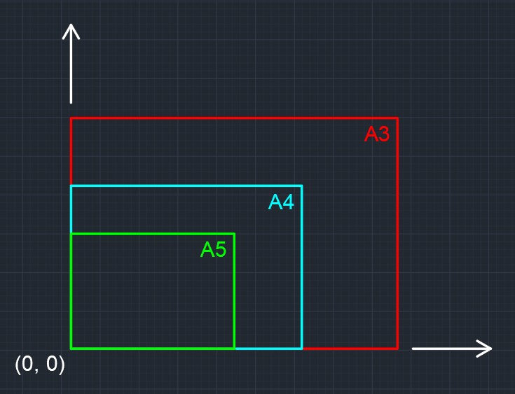

У меня была идея выставлять нижний левый угол листа (независимо от формата) в нижний левый угол рабочего поля станка.
На столе эта точка у меня визуально отмечена, ориентируясь на нее, закрепляю лист. Далее запускаю поиск домашней позиции, потом руками обнуляю РАБОЧИЕ координаты и запускаю управляющий файл.
В управляющем файле разумеется ноль так же выставляю в нижнем левом углу. Как-то так я себе это представлял

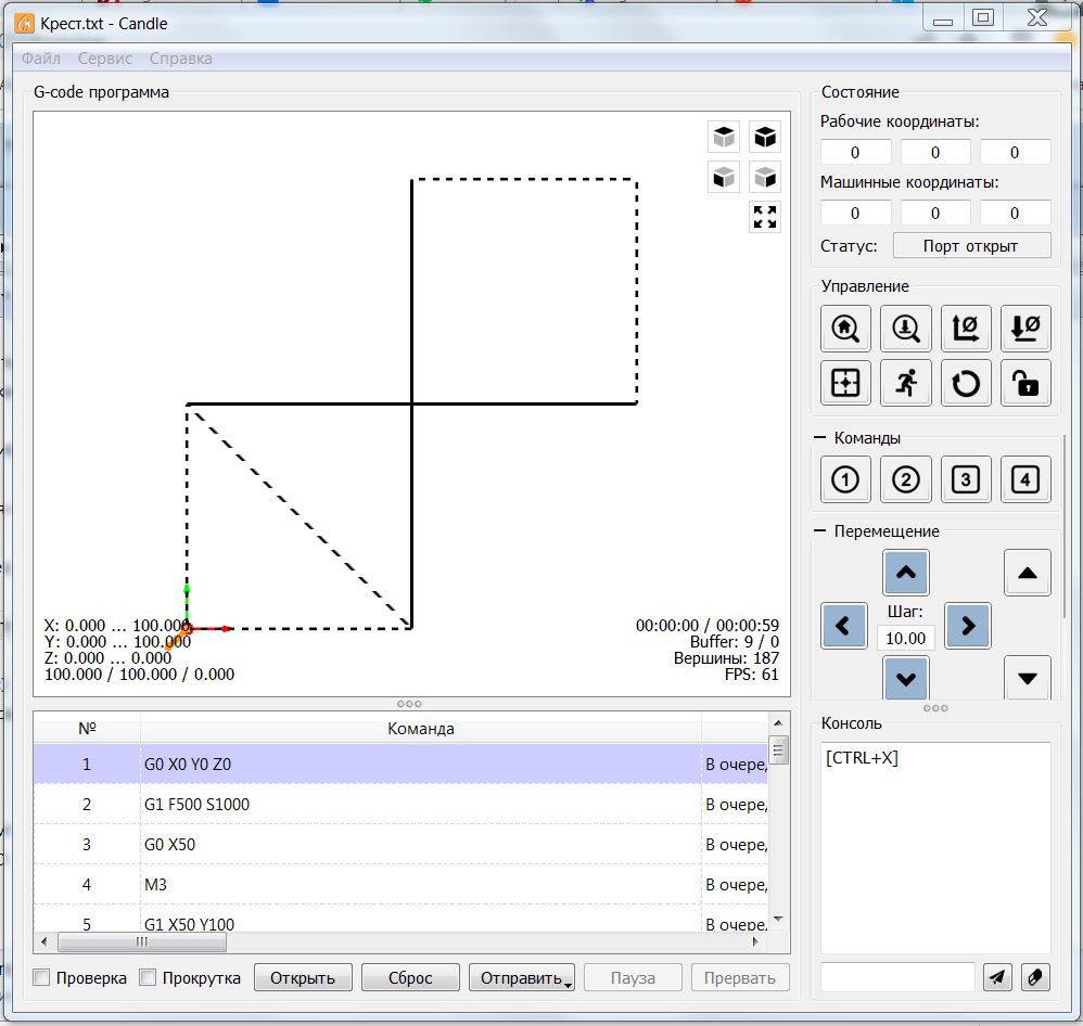

Пытаюсь освоить программу LightBurn. Кроме всего прочего, там есть возможность запускать уже готовый G-code.
Запускаю программу:
Крест.txt
(193 байт) 111 скачиваний
Нажимаю пуск, а станок летит в машинный ноль и останавливается на концевиках.
Причем в Candle эта же программа работает корректно.
Крест_Grbl.JPG (1459 просмотров) <a class='original' href='./download/file.php?id=207925&mode=view' target=_blank>Загрузить оригинал (125.42 КБ)</a>

Надо смотреть что посылает... Может работает в машинной СК?
Rom327
Сообщения: 2760
Репутация: 437
Настоящее имя: Роман
Откуда: Подольск
Сообщение Rom327 »
Посылает, согласно консоли, все правильно, ничего не добавляет. Но работает в машинных координатах. Я уменьшил размер стола до 161х101 (было 361х301) и программы отработали, но с середины стола. Версии LightBurn.v1.2.01.x86 и LightBurn.v1.2.00.x86. Разницы никакой... Похоже LightBurn подкидывает G53, но в консоли не видно.... Обидно, столько программ лежат в G коде...

Пробовал все варианты...Даже пробную версию у офф. скачал... Причем, свой код созданный в LightBurn из картинки, работает отлично.
Все, отловил! Нарисовал квадрат в LightBurn и сохранил G код, потом сравнил:
Код LightBurn:
; LightBurn 1.4.00
; GRBL-M3 (1.1e or earlier) device profile, current position
; Bounds: X0 Y0 to X30 Y30
G00 G17 G40 G21 G54
G91
; Cut @ 5000 mm/min, 5% power
M8
M5
G0 X30Y0
; Layer 111
M3
G1 X-30S50F5000
G1 Y30
G1 X30
G1 Y-30
M5
M9
G1 S0
; return to starting pos
G0 X-30Y0
M2
Мой код:
G0 X0 Y0 Z0
X10 Y15 Z-1
G4 P0.5
G1 F150
M3 S1000
G02 X20 Y15 R5
G02 X10 Y15 R5
G02 X20 Y15 R5
G02 X10 Y15 R5
M5
G0 X0 Y0
G1 M3 S1000
X0 Y30
X30 Y30
X30 Y0
X0 Y0
X0 Y30
X30 Y30
X30 Y0
X0 Y0
M5
G0 X100 Y100 Z0
У меня в коде не было в шапке прописано:
G00 G17 G40 G21 G54
G91
Хотя Candel никогда не ругалась...
Теперь надо разбираться что и к чему:
G0 ускоренное перемещение
G17 выбор рабочей плоскости Х-У
G40 отмена компенсации радиуса инструмента
G21 единицы измерения - миллиметры.
G54 переключение на заданную оператором систему координат
G91 задание координат инкрементально последней введённой опорной точки.
