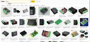

1.
napl писал(а): ↑ Думаю, драйвер представлять не нужно
Как скажете:
Без имени1.png (4903 просмотра) <a class='original' href='./download/file.php?id=205758&mode=view' target=_blank>Загрузить оригинал (1.18 МБ)</a>
