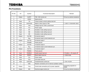

2. Странно, но у Вас согласно схеме питание вообще не подается. Три десятка станков, говорите, собрали?
А это важно.
3. Если " В процессе работы отключается драйвер оси Х. Именно отключается, а не входит в аварию. Лечится - выкл из розетки и вкл в розетку.", то какое дело до платы? Или Вы плату из розетки выключаете, а драйвер не выключаете?
4. Обеспечить согласно даташиту твердый "Н" на указанном входе и понаблюдать.
Без имени.png (4910 просмотров) <a class='original' href='./download/file.php?id=205757&mode=view' target=_blank>Загрузить оригинал (98.76 КБ)</a>
https://static.chipdip.ru/lib/229/DOC005229795.pdf
