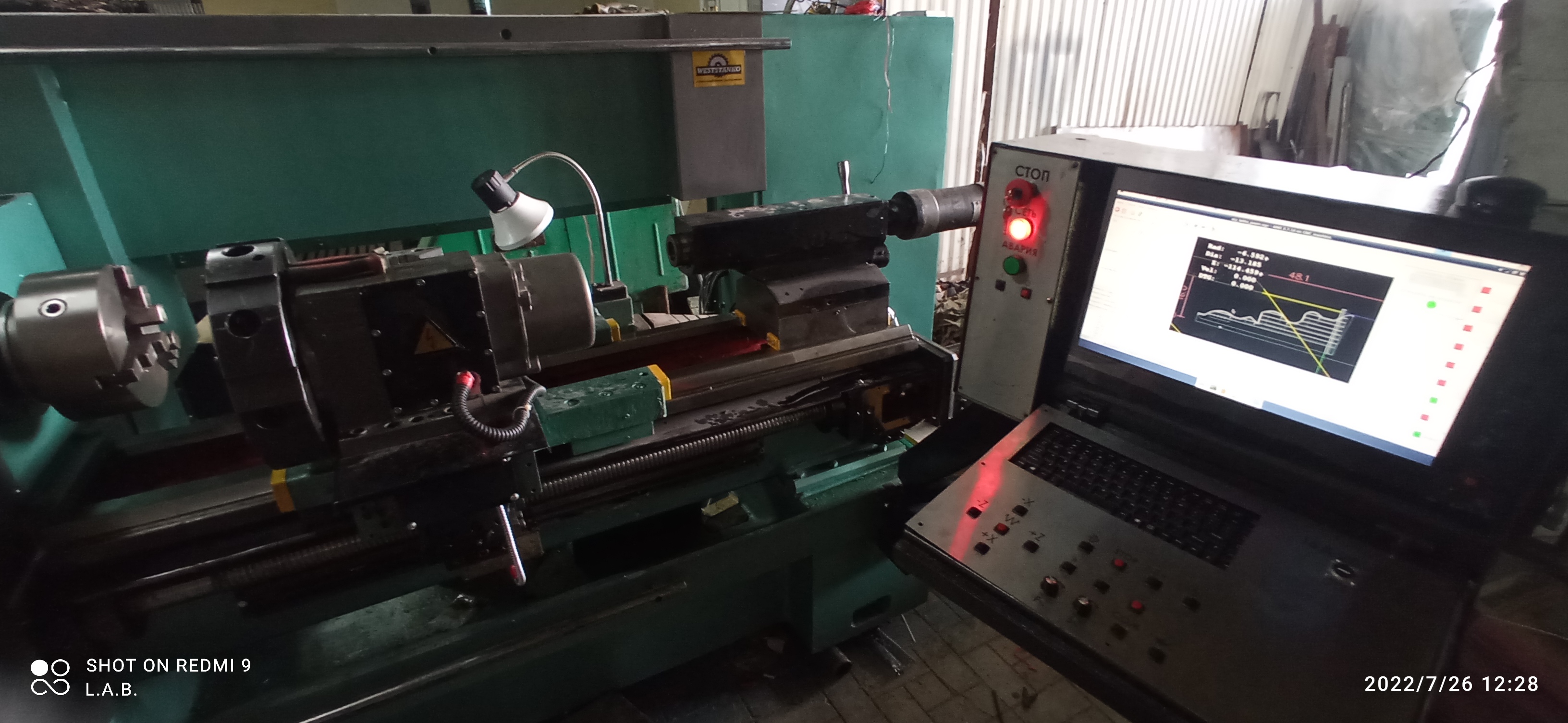

Доброго всем времени суток.
Очередной самый распространенный станок, какой по счету уже и не вспомню, делаю их уже как рутину, и часто не на Линукс. Но вот попался сделать на базе Линукс. Убрали из шкафов все старое. На шпиндель, оставили родной асинхронный мотор, к нему преобразователь частоты, на оси китайские сервокомплекты. Энкодер на шпиндель, autonics. Отдельно внешний пульт, проводной, станочный пульт накидал сам, вырезан из нержавейки.
Бывший шкаф привода, сюда упаковали сервы осей, и контакторы кроме смазки шпиндельной бабки (6728 просмотров) <a class='original' href='./download/file.php?id=204279&sid=b6dbc999bcdd201afda624b4f1b06e42&mode=view' target=_blank>Загрузить оригинал (2.35 МБ)</a>
Шкаф возле шпинделя (6728 просмотров) <a class='original' href='./download/file.php?id=204280&sid=b6dbc999bcdd201afda624b4f1b06e42&mode=view' target=_blank>Загрузить оригинал (1.94 МБ)</a>
Шкаф возле шпинделя
Общий вид со стороны пульта (6728 просмотров) <a class='original' href='./download/file.php?id=204281&sid=b6dbc999bcdd201afda624b4f1b06e42&mode=view' target=_blank>Загрузить оригинал (1.14 МБ)</a>
Теперь уже пустой средний шкаф (6728 просмотров) <a class='original' href='./download/file.php?id=204282&sid=b6dbc999bcdd201afda624b4f1b06e42&mode=view' target=_blank>Загрузить оригинал (1.87 МБ)</a>
Собственно пульт (6728 просмотров) <a class='original' href='./download/file.php?id=204283&sid=b6dbc999bcdd201afda624b4f1b06e42&mode=view' target=_blank>Загрузить оригинал (1.96 МБ)</a>
Собственно пульт
Мотор оси z,  почти такой же на х (6728 просмотров) <a class='original' href='./download/file.php?id=204284&sid=b6dbc999bcdd201afda624b4f1b06e42&mode=view' target=_blank>Загрузить оригинал (1.09 МБ)</a>
Начало сборки, компьютер внутри пульта, все функции входов энкодеров, выход на сервы,и преобразователь частоты, входов станка и пультов, выходов, все заведено на плату mesa 7i90hd. (6728 просмотров) <a class='original' href='./download/file.php?id=204285&sid=b6dbc999bcdd201afda624b4f1b06e42&mode=view' target=_blank>Загрузить оригинал (2.1 МБ)</a>
Этот станок наверное уже одиннадцатый именно на этой плате.
Сервы 1.5 и 1.8 кВт.

И как результат эксплуатации китайских сервоприводов? Leo_1943 - можете написать в лс ?

Могу и так написать, с китайской ЧПУ, с клонами нц-31, на больших карусельных, фрезерных и самых распространенных 16а20ф3, 16Б16тс1 и т.п. около 6-7 лет эксплуатации, все нормально, одиночные случаи выхода из строя, часто по причине не правильной эксплуатации. Это 2-3 случая на 200..250 сервопаков, довольно устойчивы к идиотам и дуракам

vmarkiv писал(а): 10 апр 2023, 10:22 И как результат эксплуатации китайских сервоприводов? Leo_1943 - можете написать в лс ?
3 года на 16а20ф3 пашут без проблем. Единственное, что лучше брать мощнее, чем оригинал, у меня например больше 1500 мм/мин при нарезании резьб подачу не тянет.
