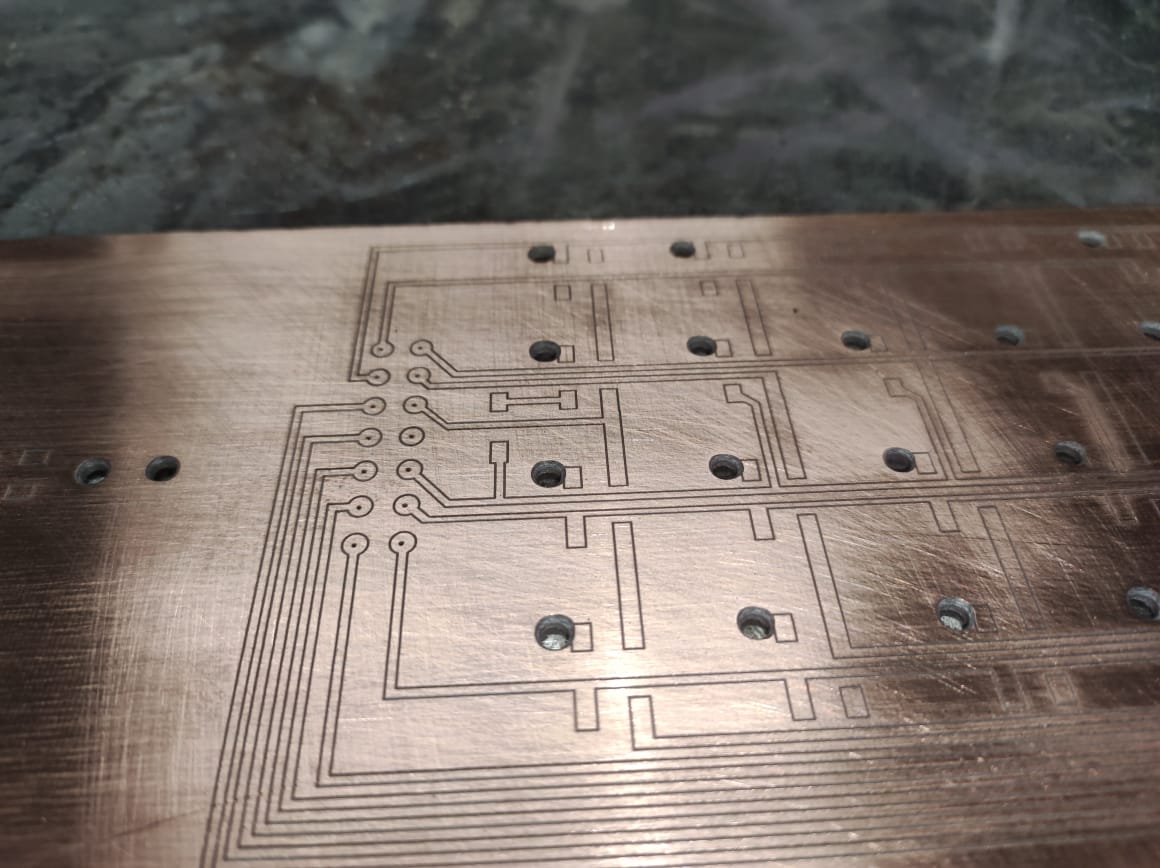

WhatsApp Image 2023-06-09 at 12.43.41 (1).jpeg (4551 просмотр) <a class='original' href='./download/file.php?id=208050&sid=339cf43fb6194231a089d4926d20f9eb&mode=view' target=_blank>Загрузить оригинал (111.92 КБ)</a>
WhatsApp Image 2023-06-09 at 12.43.42.jpeg (4551 просмотр) <a class='original' href='./download/file.php?id=208048&sid=339cf43fb6194231a089d4926d20f9eb&mode=view' target=_blank>Загрузить оригинал (103.48 КБ)</a>
WhatsApp Image 2023-06-09 at 12.43.42 (2).jpeg (4551 просмотр) <a class='original' href='./download/file.php?id=208049&sid=339cf43fb6194231a089d4926d20f9eb&mode=view' target=_blank>Загрузить оригинал (78.2 КБ)</a>
нужных микриков в Томске не оказалось, пришлось заказывать с ЧипоДипа. в очередной срок напарили со сроками, две недели ехало с Москвы.
за выходные спаяем, после праздников начну учить Люмовский букварь...
