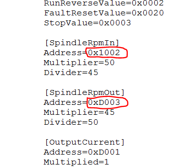

У нас примерно одинаковые станки, но увидел разницу вот в этих цифрах:
А у меня вот такие:
Что они означают и на что влияют? Скажите пожалуйста
D.L.
Сообщения: 452
Репутация: 152
Откуда: Киров
Re: Не режет низкооборотный 5 кВт шпиндель
Сообщение D.L. »
Это адреса регистров для задания и вывода частоты, разные частотники - разные адреса регистров.
И значения для задания максимальной частоты(450Гц) тоже отличаются у Т.С. значение 4500, у вашего частотника 10000.
Вот и из-за этого разные множители и делители.
