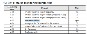

denchik10 писал(а): ↑ Имеете в виду "верхний предел частоты"?
все верно, параметр F0.04 должен быть 450Гц для вашего шпинделя, и если даже вы случайно сильно ошибетесь в настройках, частотник больше этой частоты не выдаст
на дисплее частотника можно смотреть эти 2 параметра, которые в регистрах 0x1002 и 0хD003 и контролировать, верно ли крутит шпиндель. d-00 и d-03
