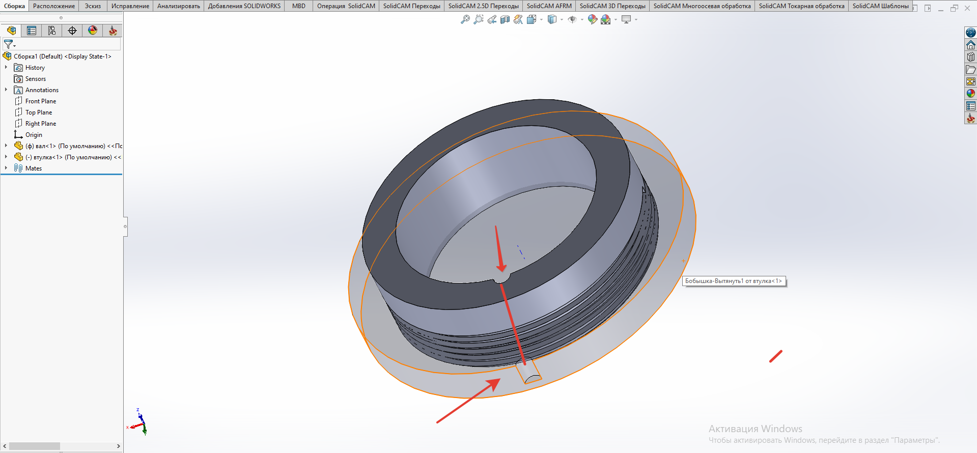

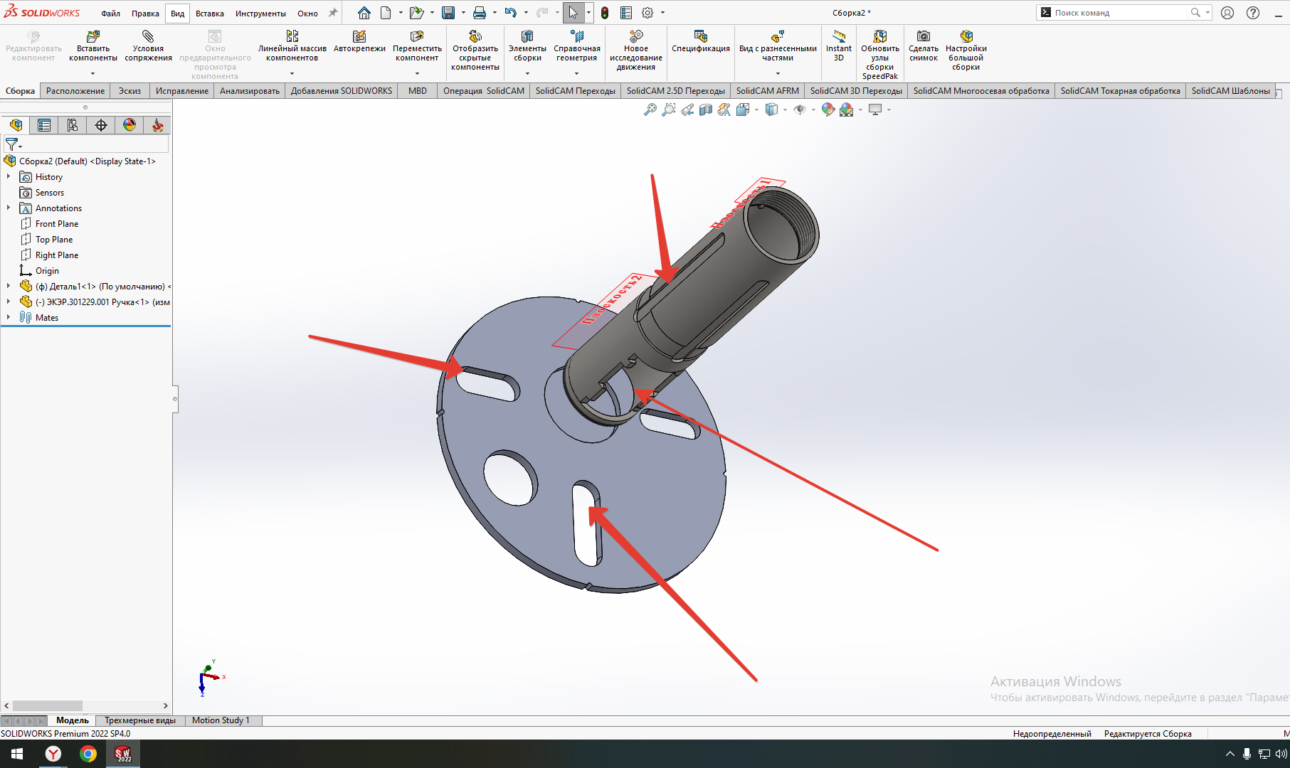

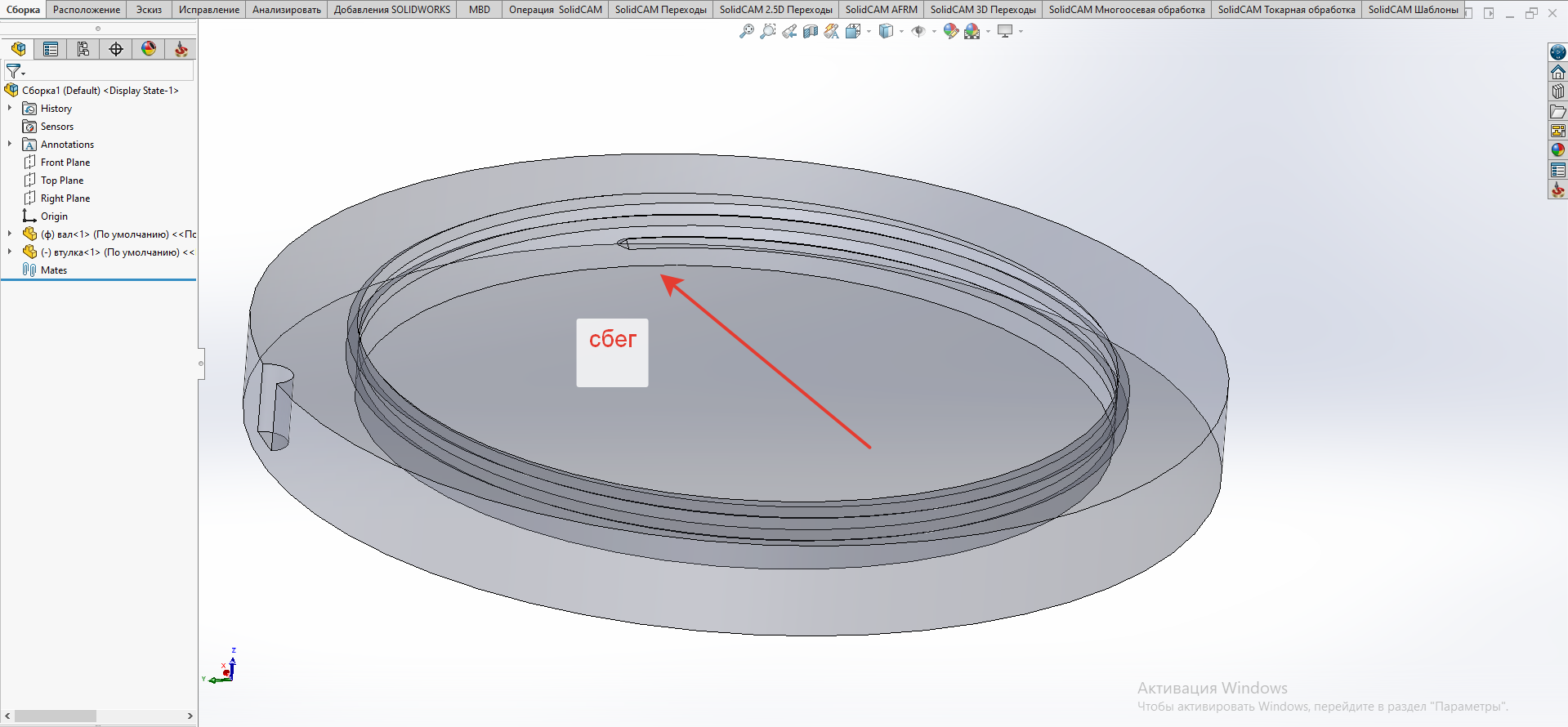

Имеем тип соединения вал-втулка. Втулка имеет дно и резьбы нарезается не до конца,схематично указал это на фото.Хотим на токарно-фрезерном 4осевом станке наладить изготовление соединения таким образом чтобы риски при закручивании резьбы совпадали.Вопрос как рассчитать точки заходов и количество витков резьбы и сделать это в CAM системе, я использую SOlidCAM, но это второстепенный момент. Фото прилагаю. До этого спокойно делали это на 4ехосевом фрезерном станке, полуручным -полупрограмным методом. Но решили что технологии должны все делать сами за нас ,а не простаивать.

а что конкретно не получается? не знаю, как в solidcam, в f360 задается референсная точка начала резьбы. если речь идёт о серии, подобрать угол опытным путём и всё.
но вторая деталь тоже должна быть сделана именно так же в довольно жёстких допусках, иначе всё разъедется.
рассчитать всё на компе имхо нереально. слишком много переменных (допусков) участвует.

ну как бы да...затраченоое время на расчеты не стоит того. Делать будем как раньше наверно, в сборе позиционировать , обнулять оси потом снимать одну часть фрезеровать другую
