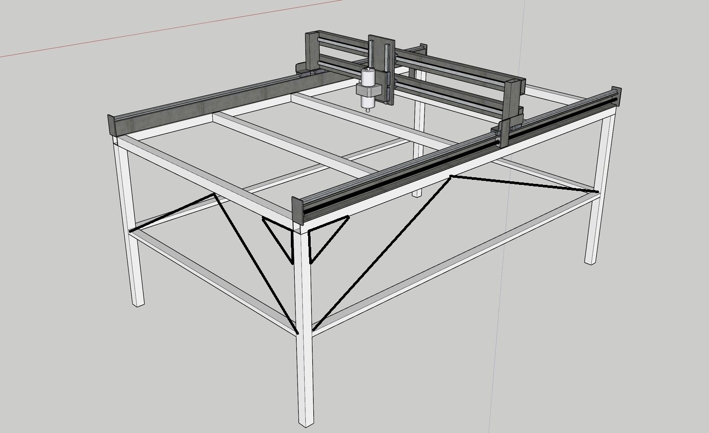

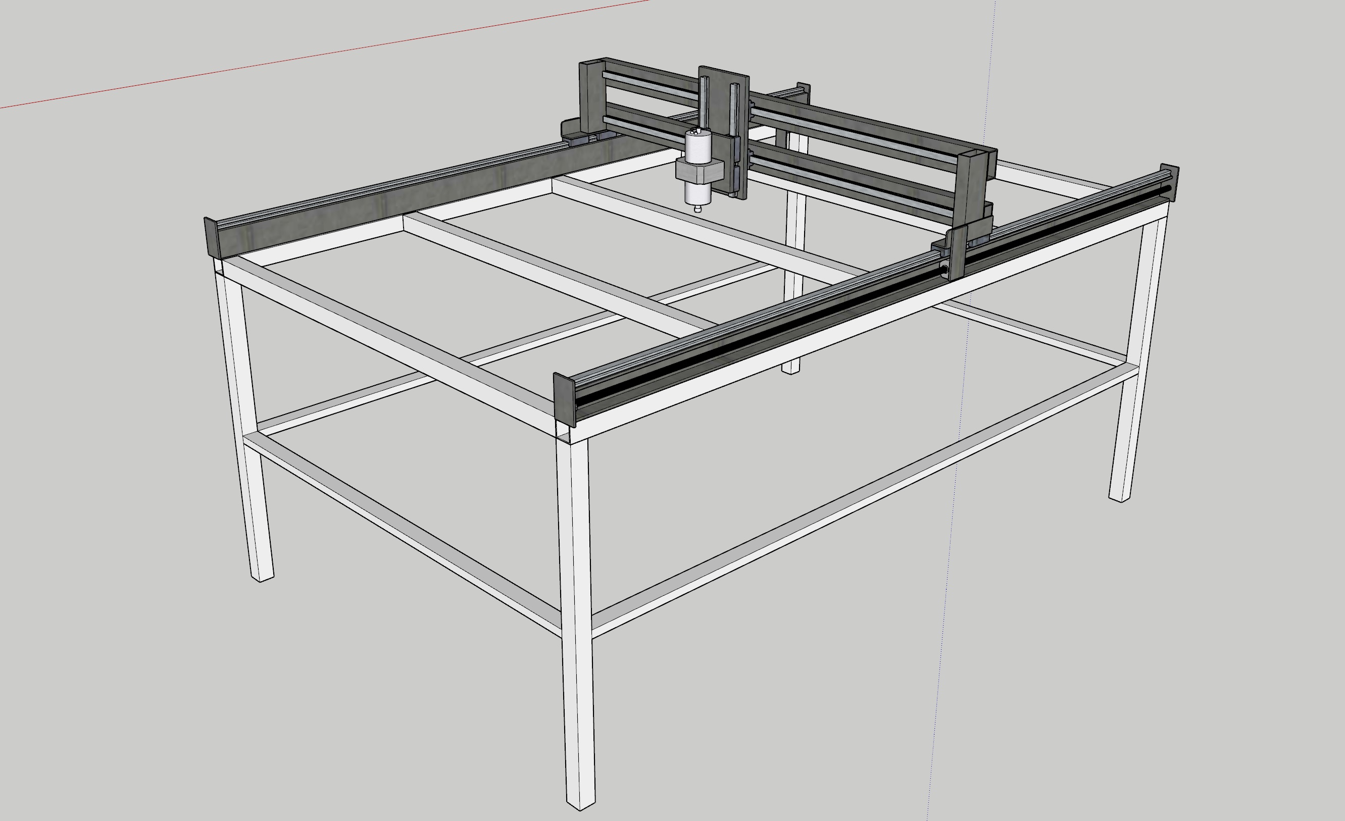

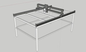

Накидал станину из трубы 50х50х3...
чпу 2400х1500_4.jpg (2093 просмотра) <a class='original' href='./download/file.php?id=207137&mode=view' target=_blank>Загрузить оригинал (437.78 КБ)</a>
Под столом сделаю полки, т.ч. это просто ножки по сути пока) Для жёсткости стола же хватит труб 50х50? Сверху лист фанеры 18мм.

Я бы как минимум сделал бы так:в улы косынки и от середины к углам перемычки.
чпу 2400х1500_4 new.jpg (2026 просмотров) <a class='original' href='./download/file.php?id=207150&mode=view' target=_blank>Загрузить оригинал (161.57 КБ)</a>

Жидковато выглядит. Есть риск присоедениться к проблемам от станка савин.
Косынки в углах малополезны, а диагональные перемычки конечно нужны.

Над станиной буду еще думать, т.к. нужна разборная, для переездов.
Пока с основными частями думаю. Накидал вот такой вариант по Y

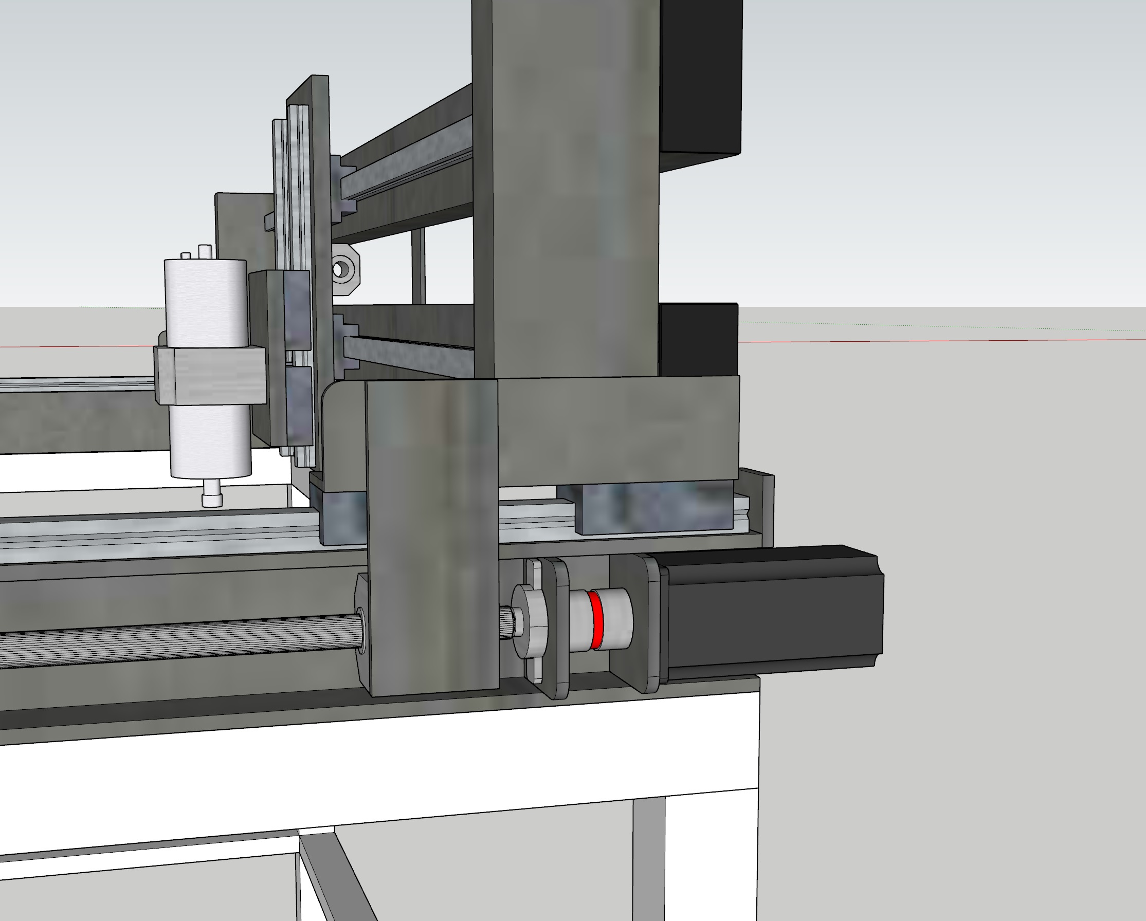

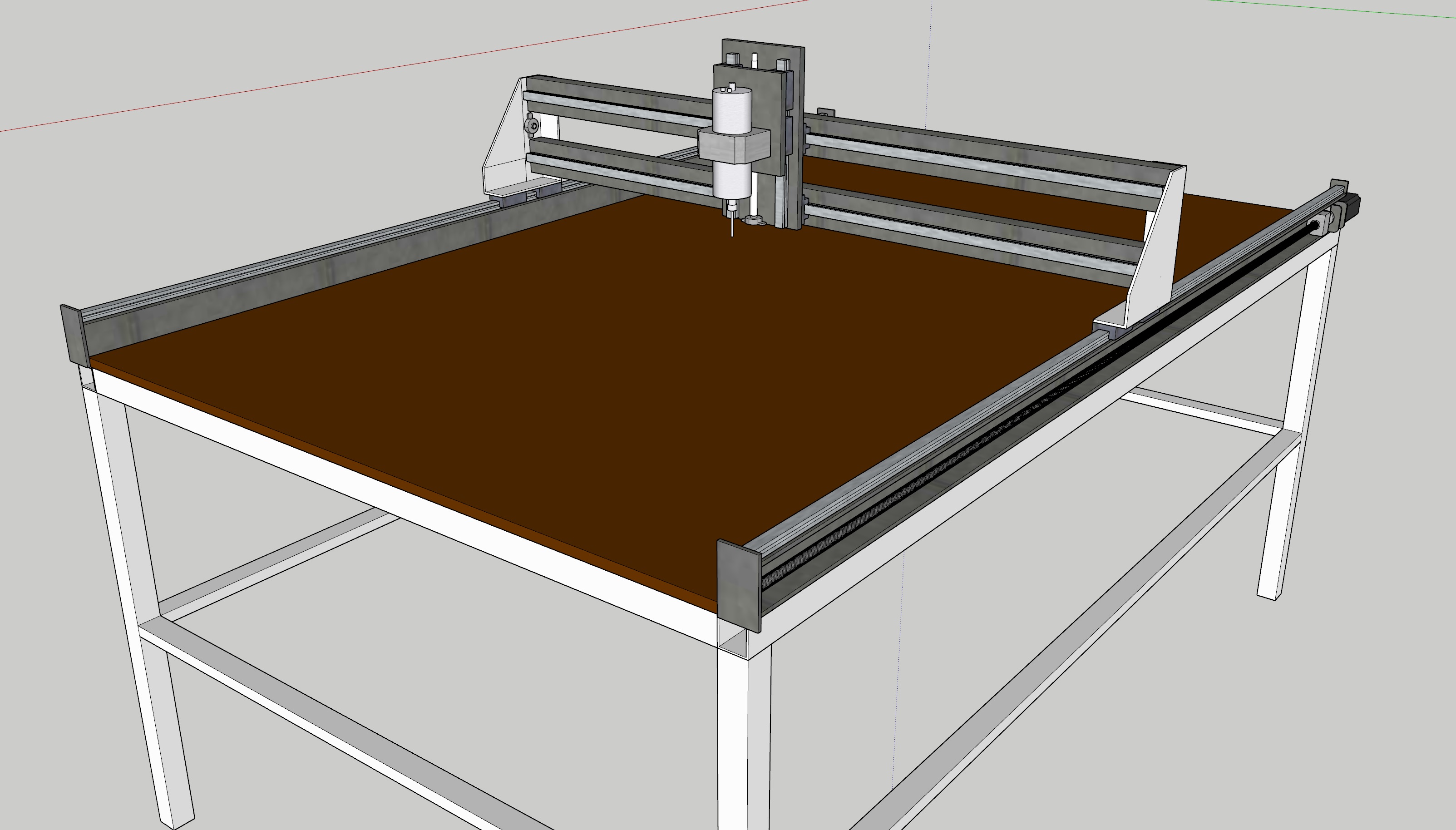

Переделал портал, размел стола остался тот же - 2400х1580мм, за-то увеличилась рабочая область - 2200х1400.
чпу 2400х1500_6.jpg (1909 просмотров) <a class='original' href='./download/file.php?id=207173&mode=view' target=_blank>Загрузить оригинал (572.82 КБ)</a>

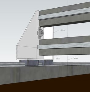

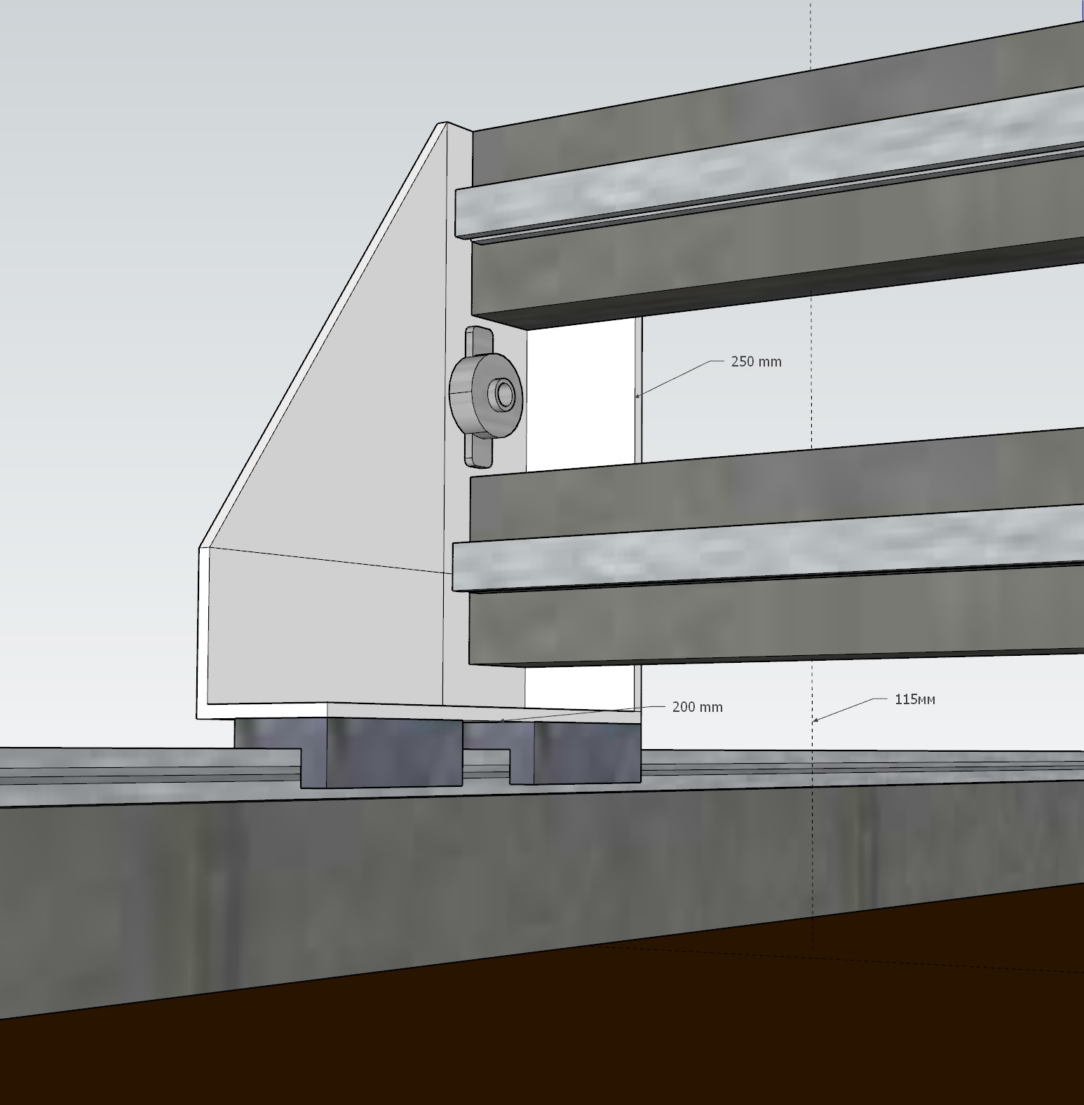

Ход по Z (высота портала) - 115мм, думаю выше поднимать смысла нет?
чпу 2400х1500_7.jpg (1909 просмотров) <a class='original' href='./download/file.php?id=207174&mode=view' target=_blank>Загрузить оригинал (208.13 КБ)</a>
Завтра заказываю механику. Если все правильно посчитал, около 40кг - швп, рельсы, каретки и крепления)

Urshurark писал(а): ↑ Ход по Z (высота портала) - 115мм
Вы высоту портала считайте от конца фрезы до плоскости "жертвенного" стола(если такой будет).Чтобы потом не получилось что надо ещё жертвенный стол положить(а то как заготовки крепить) + длинную фрезу поставить +датчик высоты,и вместо 115 мм осталось 50 мм,а надо заготовку 60 мм допустим положить.Я когда слэбы ровняю,то по высоте места впритык,датчик уже не становится.

А зачем на боковинах укосины, если балки портала все равно крепятся в двух точках? И как вы будете их изготавливать?
mfamilie писал(а): ↑21 мар 2023, 11:21 Вы высоту портала считайте от конца фрезы до плоскости "жертвенного" стола(если такой будет).Чтобы потом не получилось что надо ещё жертвенный стол положить(а то как заготовки крепить) + длинную фрезу поставить +датчик высоты,и вместо 115 мм осталось 50 мм,а надо заготовку 60 мм допустим положить.Я когда слэбы ровняю,то по высоте места впритык,датчик уже не становится.
Золотые слова, Юрий Венедиктович!
У меня боковины портала высотой 400 мм, плюс каретки с рельсами, плюс боковины на станине. Ход по Z - 120 мм. Но в прошлом годе делал кресты из доски толщиной 50 мм, так жертвенный стол пришлось убирать и хватило впритык. Не учел, что чем толще заготовка, тем больше вылет фрезы. И получилось, что вниз еще есть куда, а вверх уже некуда. Сейчас вот разговор зашел за заготовки 70-100 мм, так в любом случае пришлось до лета отложить.

mfamilie писал(а): ↑ Вы высоту портала считайте от конца фрезы до плоскости "жертвенного" стола
На счет жертвенного пока не знаю, но до основного как раз 115мм.
serjmd писал(а): ↑ А зачем на боковинах укосины, если балки портала все равно крепятся в двух точках? И как вы будете их изготавливать?
Для красоты) Если найду пластины нужного размера, буду варить из них, иначе из уголков и полосы. По вариантам крепления я других не придумал.
mfamilie писал(а): ↑ с большим запасом хода по Z
Изначально думал по Z 250мм ход делать, потом понял что таких заготовок явно не предвидится) ШВП и рельсы заказал по 350мм, от этого размера уже буду исходить при изготовлении.
