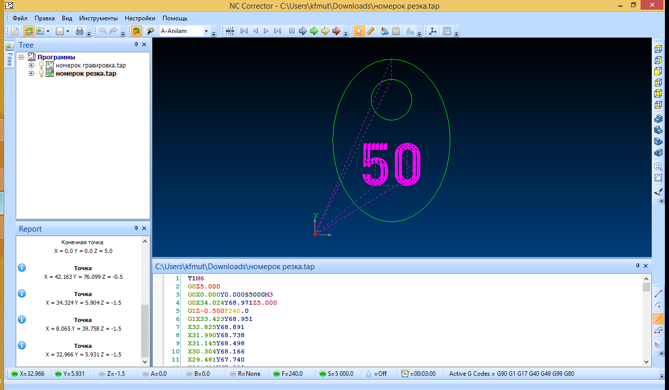

kfmut
Сообщения: 1249
Репутация: 147
Откуда: г.Тверь
Re: Несовпадение рабочих координат CNC (Candle)
Сообщение kfmut »
А ноль-то по задумке относительно деталюшки где должен быть?
Screen-2023-03-23_17-11-48.png (3456 просмотров) <a class='original' href='./download/file.php?id=207195&mode=view' target=_blank>Загрузить оригинал (85.44 КБ)</a>
Но вообще у вас косячный постпроцессор, т.к. в заголовки программы полностью отсутствует инициализация состояния контроллера, соответственно оно всё берётся из интерфейса candle, последствия могут быть весьма разнообразными + нету команды остановки шпинделя.
Попробуйте по воздуху прогнать приложенные программы.

Гена111
Сообщения: 32
Зарегистрирован: 22 мар 2023, 13:59
Настоящее имя: Нестеров Геннадий Александрович
Сообщение Гена111 »
Гравирует не на том месте. второе задание режет правильно.

kfmut
Сообщения: 1249
Репутация: 147
Откуда: г.Тверь
Сообщение kfmut »
с нуля он не может гравировать, там ход прямо указан в координаты X26.715 Y21.920
после резки ещё раз запустите гравировку
