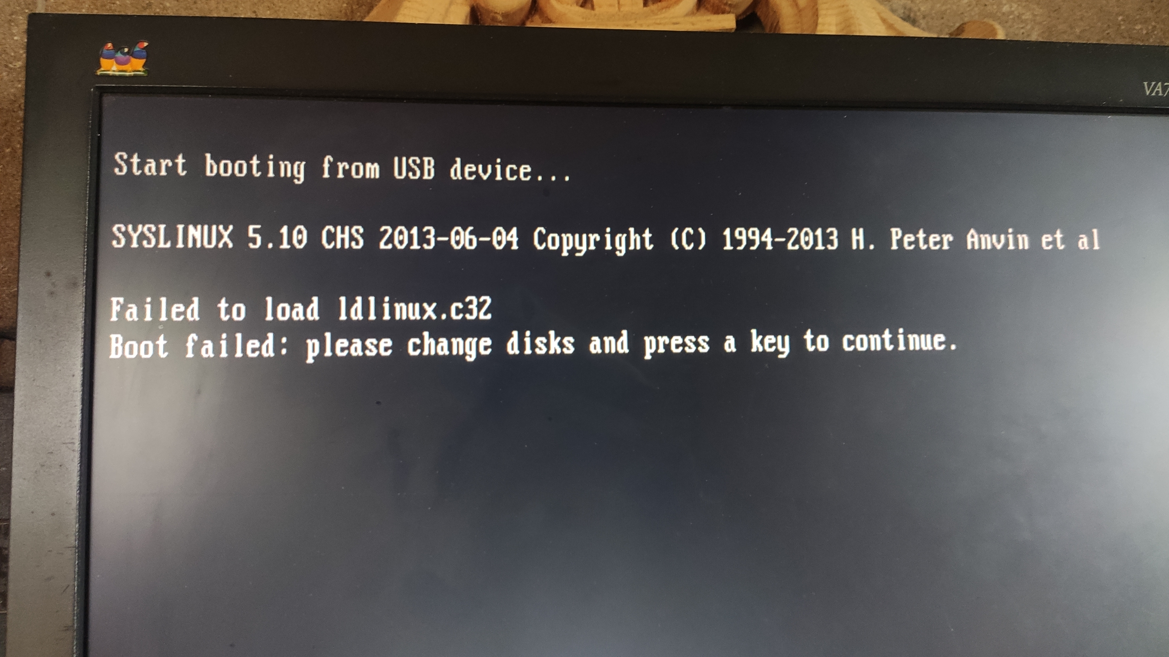

Я не могу установить 2.8.4 (файл linuxcnc-2.8.4-buster.iso)
Раньше (2.7.14) скачал iso образ, UltraISO записал на флешку, и установил на комп. А сейчас комп не хочет загружаться с флешки.
В биосе поставил "загружаться с usb"
Что не так делаю?
И еще пожалуйста посоветуйте что мне нужно устанавливать: linuxcnc-uspace или просто linuxcnc? У меня просто lpt порт без никаких Mesa
