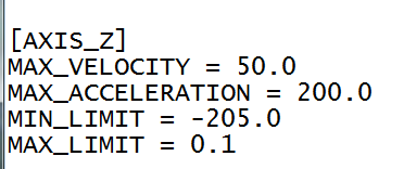

Re: Проблемы с настройкой станка под LinuxCNC 2.8.4 Debian
Какой то ини у меня тут завалялся там лимиты такие .

Надо настроить лимиты такие какие они есть на станке . Тестовая программа не имеет размера по зет ,поэтому выполняется . Как станок хоумится ? Или без станка ? Тогда, что бы пошло надо нажать кнопку HOME на клаве для каждой оси . Отсюда не видно что у вас там происходит . надо подробнее описывать ,что делал ,что получилось . Я не особо просветлённый в линуксе ,но мне не понятно как может быть лимит от минус 100 до плюс 100 , а ноль по середине ? И хоум там и датчик ставить посерёд ?

- axis.ini
- (5.07 КБ) 247 скачиваний

1. Таки есть в тестовой программе размеры по оси Z, лень тыкать носомгражданинъ писал(а): ↑20 мар 2023, 16:55 Тестовая программа не имеет размера по зет ,поэтому выполняется . Я не особо просветлённый в линуксе ,но мне не понятно как может быть лимит от минус 100 до плюс 100 , а ноль по середине ? И хоум там и датчик ставить посерёд ?![]()
2. Именно так, ноль посредине. А датчики концевики (если они есть) ставят на границе.
Для юзера, имеющего статус мастера как-то не солидно не знать элементарных вещей
