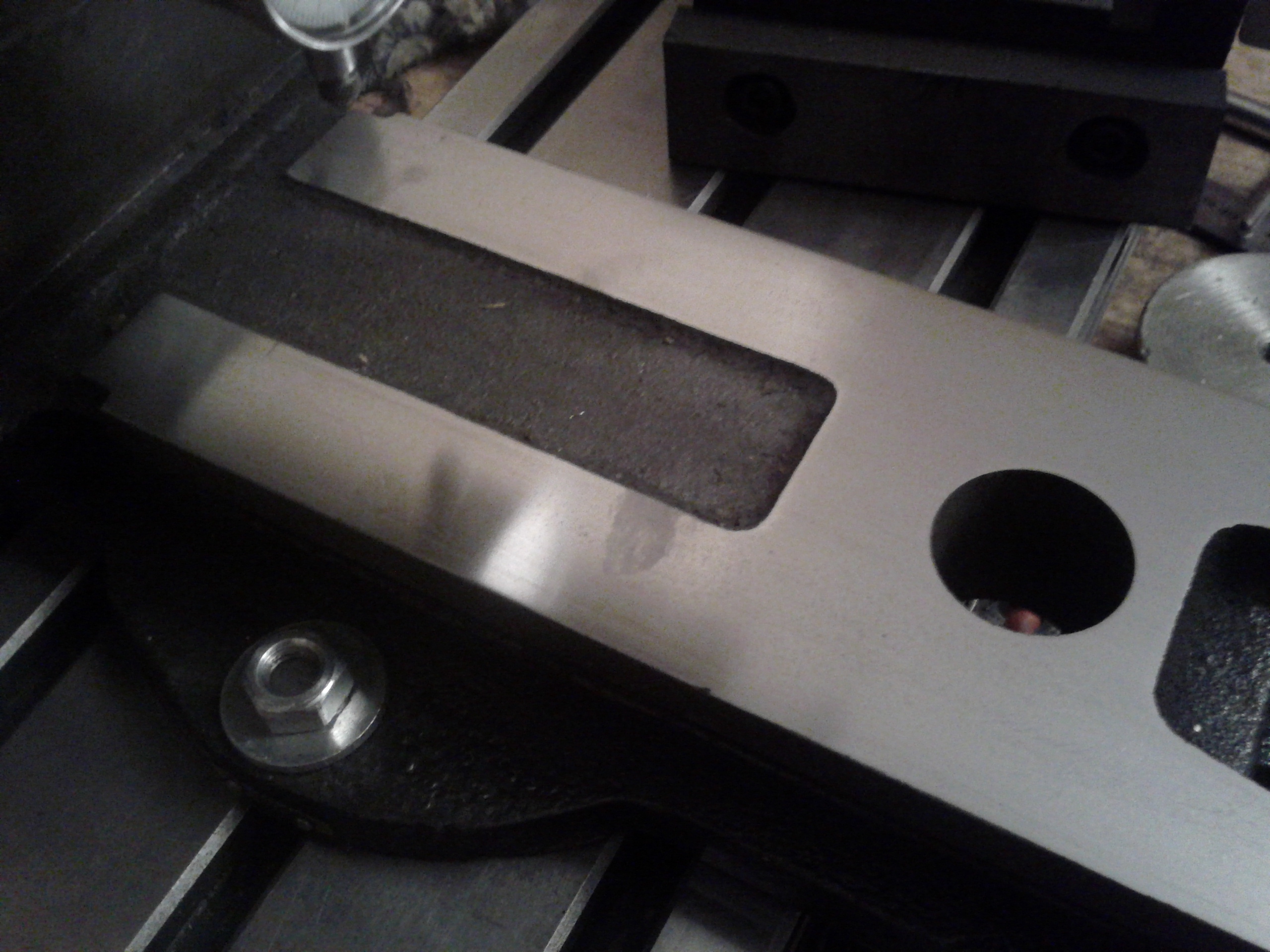

Скажите пожалуйста ,у станочных тисков Губки надо чтобы строго перпендикулярными были ,в плоть до 0.005?
И тоже надо выравнивать? А то у меняверх смыкается а в низу щёлка есть ?
А направляющие я уже выравнял.

Сергей= писал(а):Скажите пожалуйста ,у станочных тисков Губки надо чтобы строго перпендикулярными были ,в плоть до 0.005?
Если шпиндель стоит перпендикулярно столу то фрезеруются губки в чистовую и все.
Сообщения: 8408
Re: Как в SolidCam сделать УП для Зубореза?
Думаешь так прокатит?
Вылет большой , шпиндель должен идеально стоять, да и фрезку надо приличную
Ему же надо 0,005 сделать
Я думал , что такую точность только шлифованием можно достичь
Сообщения: 34042
nik1 писал(а):Ему же надо 0,005 сделать
Это не реально для таких тисков. И для его станка это не к чему 0,005.

aftaev писал(а):Это не реально для таких тисков. И для его станка это не к чему 0,005.
Специально для тех кому нравится обсирать и занижать способности моего станка .
Вот фотки и видео замеров точности обработки моих тисков на моём как вы говорите Кривом станке:
Вот замеры вертикальности ,обработаной стали на моём кривом станке,причём тупой фрезой и ещё самостоятельно заточеной.
Былобы лучше с новой ТС фрезой.
Стрелка дергается из за шуршавости ,и то не превышает 0.008:

А ВОТ направляющие тисков которые я фрезеровал на своём кривом станке.
Точность 0.001!

Сообщения: 8408
Ни кто тут обсером не занимается ;)
У тебя индикатор соточный или микронный?
На фотках вроде соточный, на видео не разгляжу какой

Если индикатор зажат в патрон и ездит по обработанной детали, то вы, батенька, измерили ровную поверхность относительно кривизны столы. Или ровным счетом ничего. Мерить нужно относительно поверочной плиты или линейки.
