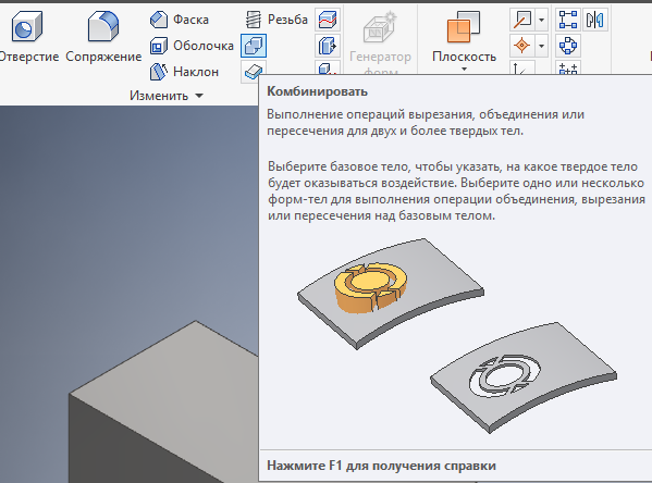

Всю голову сломал, никак не получается в сборке вычесть одну деталь из другой.
Может кто-нибудь объяснить как это делается ?
Autodesk Inventor 2014.

putman писал(а):Всю голову сломал, никак не получается в сборке вычесть одну деталь из другой.

donvictorio, нашел, но эта функция у меня ничего не вычитает. Т.е. грань пропадает и всё, а тело из которого нужно вычесть не меняется.

Насколько я знаю, в сборке булевы операции применительно к деталям не выполняются. Это надо делать в среде детали (в детали тоже можно создавать отдельные тела)

Ещё раз повторюсь, в сборке деталь из детали не вычитается. Остальное по ссылке выше
