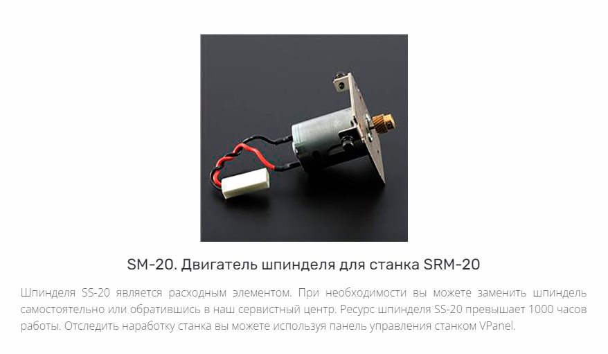

Шпиндель там есть. А иначе чем он пенопласт дырявить должен?
На сайте производителя металлы в списке обрабатываемых материалов не указаны, однако там не только пенопласт:
Cuttable Material Modeling Wax, Chemical Wood, Foam, Acrylic, Poly acetate, ABS, PC board
Да, шпиндель там есть. Но КАКО-О-О-Й! :hehehe:
Модельный моторчик тип 380! Точнее привод шпинделя.
roland380.PNG (1269 просмотров) <a class='original' href='./download/file.php?id=206779&mode=view' target=_blank>Загрузить оригинал (112.94 КБ)</a>
А вот и сам шпиндель:
Жаль, что более крупную фотку я не нашел. Но что там виднеется? Бронзовый подшипник?
А как вам линейный подшипник оси Х ? Не удивлюсь, если он тоже не шариковый.

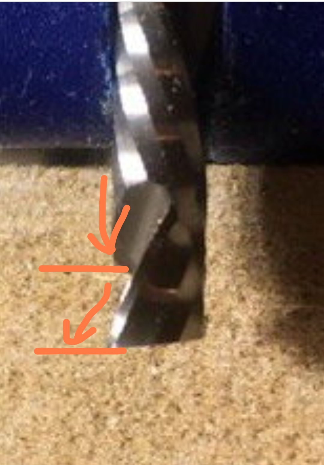

Курдль писал(а): ↑ шаг по глубине 2 мм.
Шаг по глубине нужен такой, чтобы "прямая" закрутка полностью в материал была погружена как минимум, а лучше +1мм ещё. Так что если лохматит - значит нужно больше глубину ставить.

igor_kovchegin писал(а): ↑ Шаг по глубине нужен такой, чтобы "прямая" закрутка полностью в материал была погружена как минимум, а лучше +1мм ещё.
Т.е. как-то так?
Тогда это будет глубина 5 мм.
photo_2023-02-23_17-28-59.jpg (1007 просмотров) <a class='original' href='./download/file.php?id=206799&mode=view' target=_blank>Загрузить оригинал (171.1 КБ)</a>

Курдль писал(а): ↑23 фев 2023, 17:42 Т.е. как-то так?
Ну впринципе в МДФ можно и на 5мм спокойно. Обратная закрутка чуть раньше начинается. Хотя чем больше погружена фреза - тем лучше в плане сколов.
