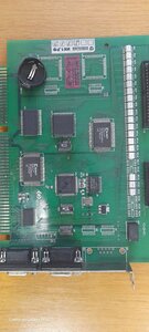

нужен совет! имеется эл. эрозионный прошивной станок. электронная часть в неисправном состоянии. а именно серво мотор по оси Z дергается и соответственно выскакивает на мониторе ошибка. посоветуйте пожалуйста где можно приобрести шкаф управления полностью, и есть ли смысл бывшие в употреблении шкафы искать вообще в принципе. а если и искать то каких производителей и моделей. нужна только ось Z.

cilentlekx писал(а): ↑ где можно приобрести шкаф
А вы не предполагали, что можете купить шкаф впустую, а проблема может быть в энкодере\гибком кабеле\драйвере?
cilentlekx писал(а): ↑ выскакивает на мониторе ошибка
какая?

все смотрели и пришли к выводу ,что неисправна плата .пытались ее отремонтировать, отправляли в разные организации которые специализируются на этом. но результата нет. обращались на завод изготовитель станка в китае, но эта серия давно снята с производства. и комплектующих не осталось. поэтому решили ,что искать нужно шкаф целиком .

cilentlekx писал(а): ↑ а именно серво мотор по оси Z дергается и соответственно выскакивает на мониторе ошибка
Фото мотора.
Мотор на Z наверно такой SANYO M818T-031 или M818T-036 на 48V

cilentlekx писал(а): ↑ что искать нужно шкаф целиком .
Теоретически шкаф можно собрать, но будет дороговасто. Там трансформаторы столько весят, что доставка стоит дороже трансформаторов, да и ящик не легкий ;)
