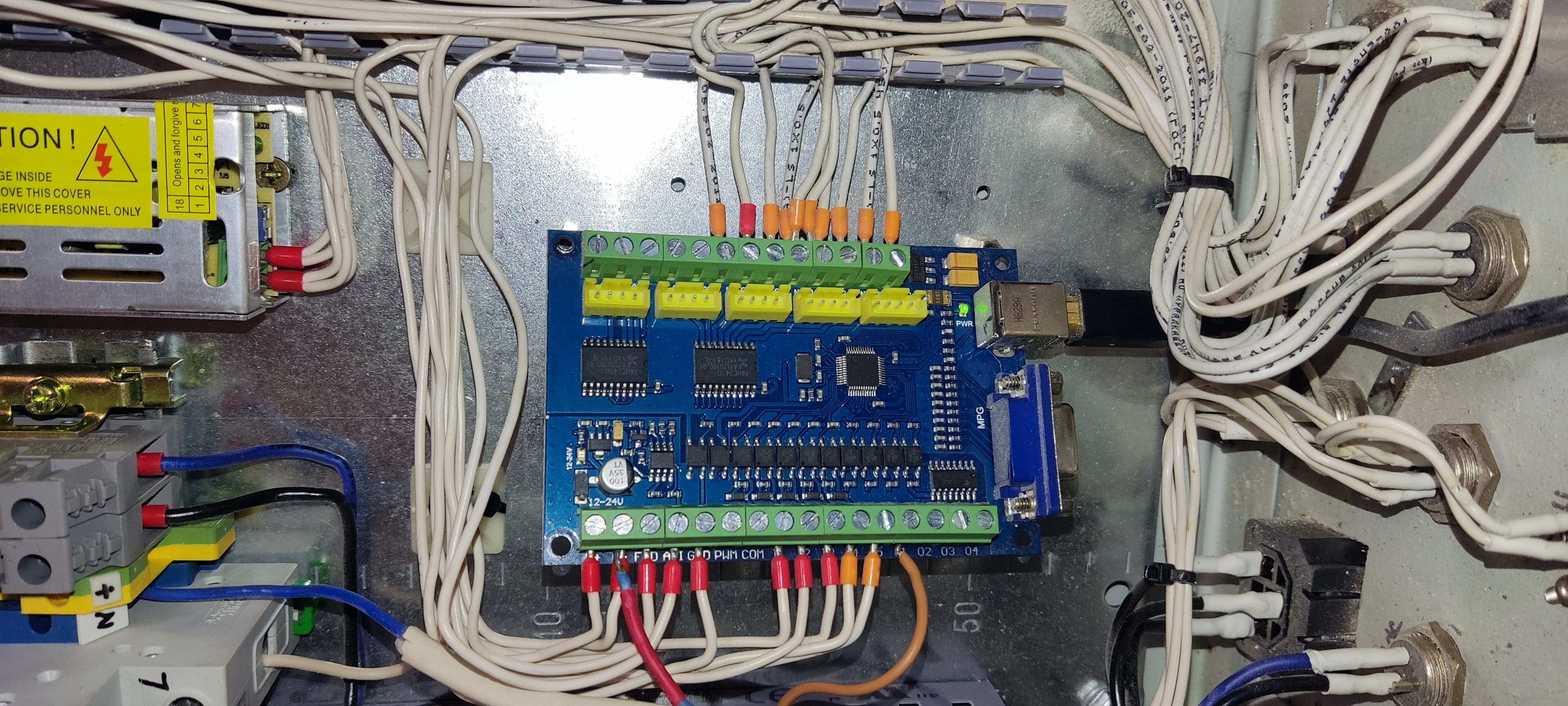

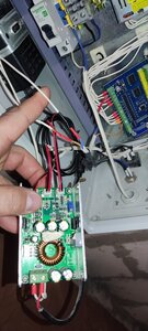

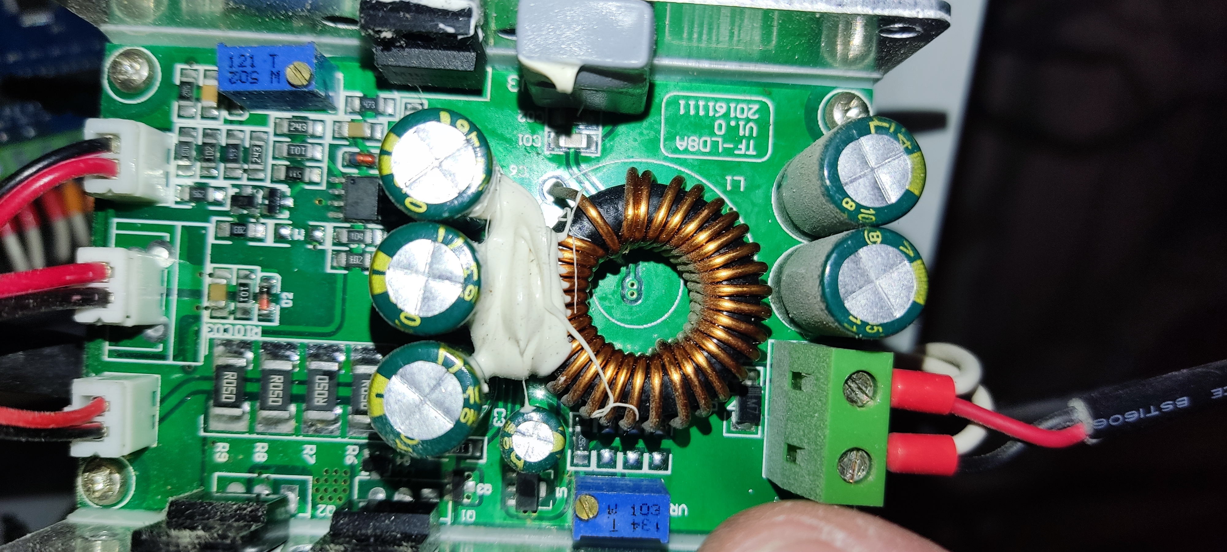

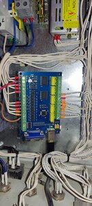

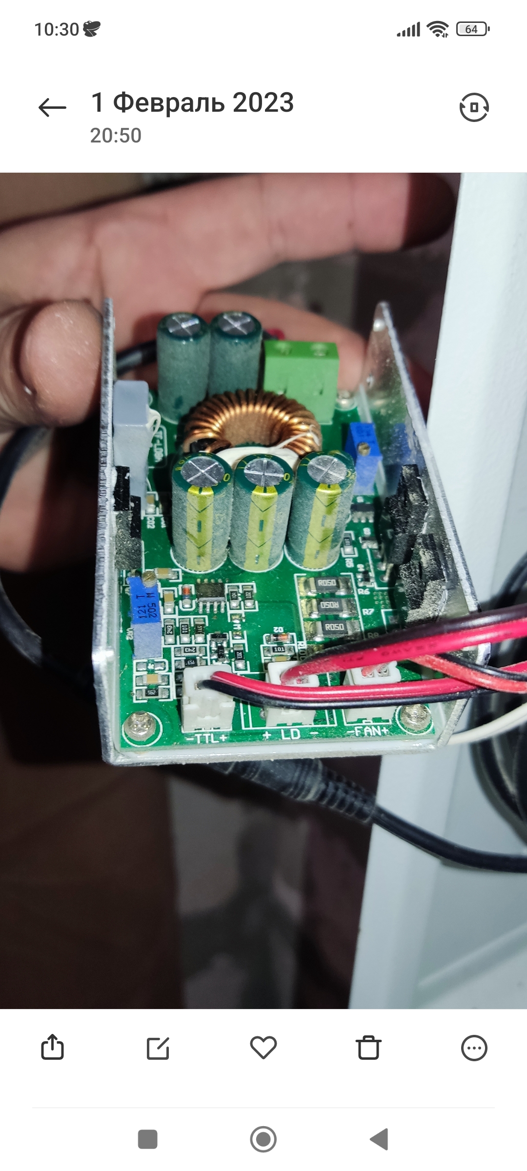

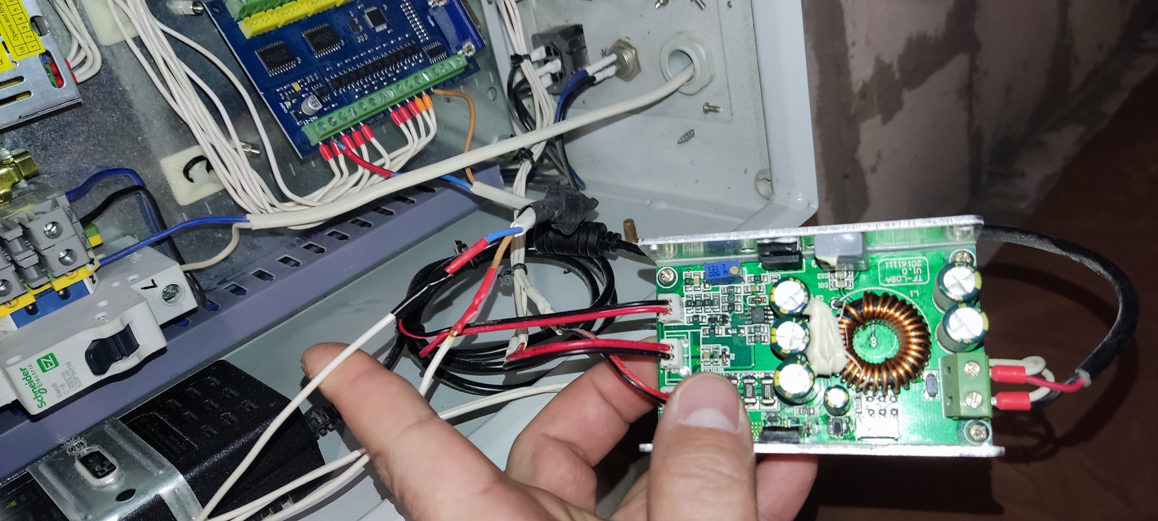

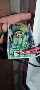

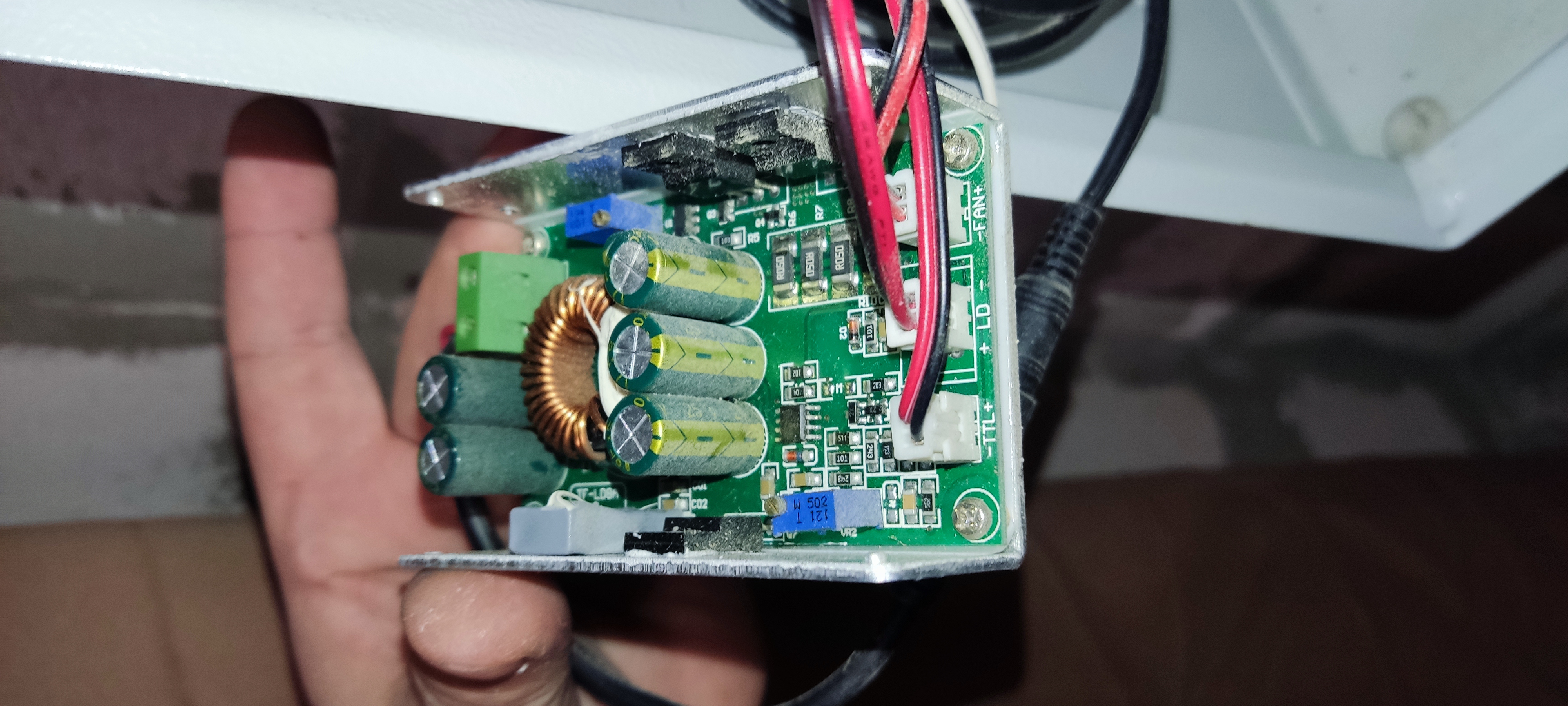

Добрый день. Помогите пожалуйста кто может помочь советом. Не могу разобратся с подключением драйвера лазера к STB5100. Может у кого то уже подключенное есть для примера. В данное время подключено с ТTL - драйвера к V- на STB5100, с TTL+ драйвера подключено к 01 на STB5100, и в таком виде только хоть как то работает. Тоесть включаю тумблером и лазер включается, потом бегу к mach3 и выключаю через кнопку включения шпинделя, только начинает шпиндель работать при этом. Далее прицеливаюсь, и сижу с мышкой от компьютера при нанесении надписей, включаю и выключаю вручную этот лазер. Хотелось бы чтобы автоматически все работало. Покупал станок с рук, так и было подключено.

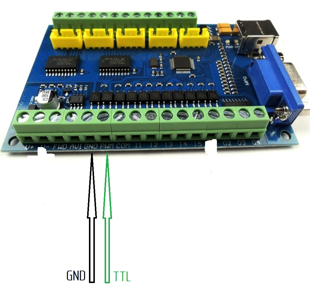

Привет!

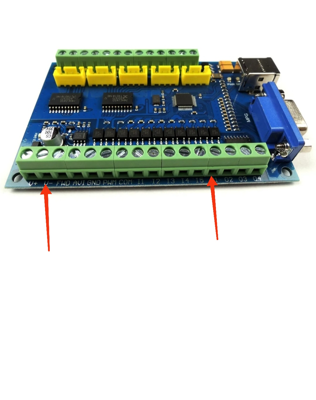

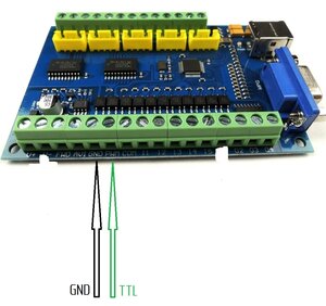

Я бы подключил обычный светодиод через резистор 200 ом к выводам указанным на картинке и пробовал настроить, чтобы не спалить ТТЛ (0-5в) вход драйвера напряжением питания платы (12-24).
При команде М3 S1000 (100%) должна быть максимальная яркость светодиода. При прицеливании М3 S50 (5%), ниже уже не будет светиться, но у всех по разному...

A-six
Сообщения: 3
Зарегистрирован: 12 сен 2022, 15:17
Re: Подключение лазера к STB5100 USB
Сообщение A-six »
murs2503 писал(а): 02 фев 2023, 11:58 Добрый день. А резистор ставить после драйвера лазера? Тоесть С драйвера лазера выходит 2 провода ТТL, один + другой -, в какой провод впаять резистор? Я просто не соображаю в этом.
Местные гуру не снизойдут до прямого ответа.
Т.к. поиском способа подключения лазера к STB5100 я тоже был озадачен, а ответа не нашел - поделюсь своим опытом (у меня "правильная" STB5100, с PWM) - подключил без резисторов, напрямую, измерив перед этим макс. и мин. напряжение - у меня четко от 0 до 5 вольт. Были сомнения в совпадении по частоте, но все заработало.
P.S. Так же, как и Вы, не разбираюсь особо в схемотехнике, и не понял, как резистор может оградить от превышения по напряжению (от платы управления к драйверу лазера).

Сообщение A-six »
murs2503 писал(а): 02 фев 2023, 17:30 Спасибо за ответ. PWM тоже есть у меня, и туда тоже подключал (вообще везде перепробывал, и dir на оси Z подключал тоже), все равно автоматически не работает, тоесть не отключается когда надо, все время работает.
Конечно, работает постоянно, в Мач3, который с диска с платой, по крайней мере, нет профиля для резки лазером, и программа управляет фрезером, а не лазером. А для фрезера нужно время на включение и разгон. Пока я не решил эту проблему до конца, как костыль - удаление команды включения шпинделя в начале УП М03, и дальнейшая замена кода в УП, типа "Z-1.000" на "Z-1.000M03" - при движении вниз лазер включается, и "Z1.000" на "Z1.000M05" - выключение при поднятии для перемещения.
Но этот костыль только для резки, для гравировки с градациями, конечно, не подходит. Но для простой гравировки по вектору - вполне, задав "обороты шпинделя", то есть мощность лазера.
Есть постпроцессор для Aspire, "Mach3Laser mm", часть этих операций он делает автоматом при выводе G-кода, но не совсем. Пока не разобрался до конца, надо ковырять код.
