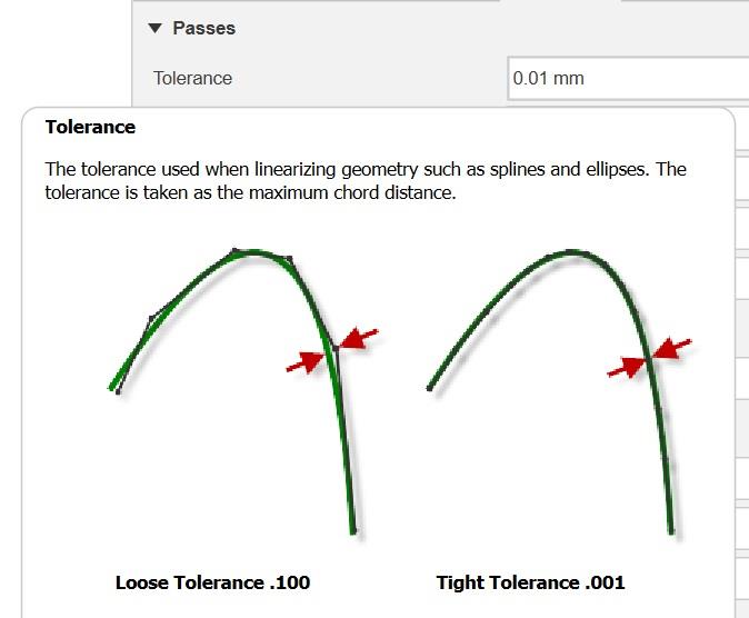

Приветствую. Я начинающий и пока многое не понимаю. Пока хочу свой 3d принтер приспособить для мелких 2d фрезерных работ. Во F360 делаю модель, получаю траектории обработки, сохраняю в постпроцессоре. Вроде всё хорошо, но вот что беспокоит. По gcode наблюдаю слишком высокую дискретность перемещения фрезы и не могу найти как повысить плавность обхода кривых траекторий. Все возможные настройки Tolerance накрутил до минимумов.
К примеру, если смотреть траекторию контурного обхода круга 100мм, то получается аппроксимация примерно четырьмя линейными отрезками на 1мм масштаба, что составляет 0.25мм. Гладкой изогнутой поверхности таким образом не получить. Только ступеньками. Что с этим делать?

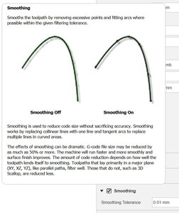

В настройках траектории во вкладке Passes галка Smoothing включена?

Ignat писал(а): ↑ Все возможные настройки Tolerance накрутил до минимумов.
Ignat писал(а): ↑ Интересно, какова возможная точность выполнения кривых во F360? Ограничена ли она у бесплатной версии?
Есть три вида настроек этого.
1. Tollerance в операции - для 2д операций дуги моделей сразу транслируются в дуги перемещений, сплайны аппроксимируются отрезками с заданной точностью отклонения. для 3д операций всё апроксимируется изначально.
2023-02-02 21-50-57.jpg (7476 просмотров) <a class='original' href='./download/file.php?id=206539&mode=view' target=_blank>Загрузить оригинал (32.37 КБ)</a>
2. Smothing внутри операции - это функция сглаживания траектории - она наоборот апроксимирует траекторию дугами+линиями с заданной точностью, и можно например из "пилы" от кривой stl модели получить довольно гладкую траекторию.
2023-02-02 21-56-44.jpg (7476 просмотров) <a class='original' href='./download/file.php?id=206540&mode=view' target=_blank>Загрузить оригинал (143.37 КБ)</a>

Argon-11 писал(а): ↑02 фев 2023, 08:37 В настройках траектории во вкладке Passes галка Smoothing включена?
Включил сейчас. Там Tolerance выставил 0.0001, получил gcode. Вроде чуть получше стало. Для 50мм диска толщиной 5мм в операции Contour получаю 7 отрезков на мм. Разница координат соседних точек траектории достигает 0.15мм. Интересно, что Tolerance накручиваешь, файл выходной заметно растёт, команд становится больше, но не заметно особо увеличение точности.

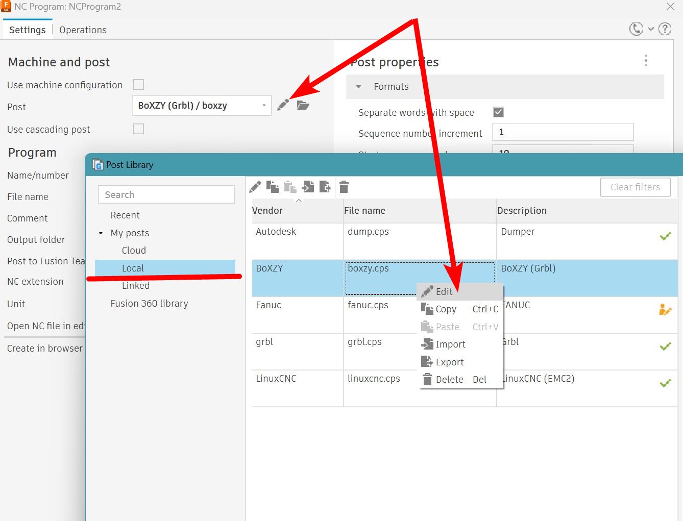

Ignat писал(а): ↑ но в gcode команды G1, это - линейное перемещение.
Иди в свой постпроцессор (копируешь и открываешь в текстовом редакторе), в нём у тебя дуги отключены полностью.
Если я тот пост посмотрел, то в нём фунцкия onCircular есть, то есть не полностью вырезано. Исправь в строке 34 - allowedCircularPlanes = undefined; У тебя там 0, то есть это отключает вывод дуг.
Далее в onCircular вывод только для дуг в плоскости XY, остальные закомментированы, раскоментируй если нужны.

Ignat писал(а): ↑ Нашёл файл boxzy.cps в с:\Users...
Ignat писал(а): ↑ Но почему, интересно?
Видимо не тот файл меняли, вероятно из папки с кэшем стандартной библиотеки. Во фьюжине сначала копируете ваш пост из библиотеки в папку Local слева, Потом жмете Edit либо карандашик (на скрине отметил) и он откроет точно нужный файл. У него потом появится значек, что он модифицирован и отличается от стандартного. Я проверил, дуги выводятся после изменений.

alex_sar писал(а): ↑ Видимо не тот файл меняли, вероятно из папки с кэшем стандартной библиотеки. Во фьюжине сначала копируете ваш пост из библиотеки в папку Local слева, Потом жмете Edit либо карандашик (на скрине отметил) и он откроет точно нужный файл. У него потом появится значек, что он модифицирован и отличается от стандартного. Я проверил, дуги выводятся после изменений.
Да, действительно, не тот файл менял. Спасибо. После вашего совета получилось. Результирующий файл сократился в разы. Контур круга стал рисоваться парой команд, НО он стал ещё более угловатым! Линии прямые в нём простираются уже миллиметра на 2.5. Наверное остановлюсь на аппроксимации линиями. Придётся потом допиливать. Мне надо фрезеровать из Д16Т дугу сектора для экваториальной платформы ведения телескопа. Там важна не точность дуги, в смысле какого-то абсолютного значения, а её гладкость. При эквивалентном фокусе 6 метров ступеньки даже в единицы микрон будут иметь значение. Объект в поле зрения будет скакать в такт этим ступенькам. Мне как-то делали пару лет назад под заказ, но вышло ступеньками. Потом часа 3 доводил надфилем и наждачкой. Получилось в результате неплохо. Но теперь нужны новые сектора, для нового проекта. Подумал, что смогу сам сделать лучше, но вижу, что будет также ступеньками. Эх.
