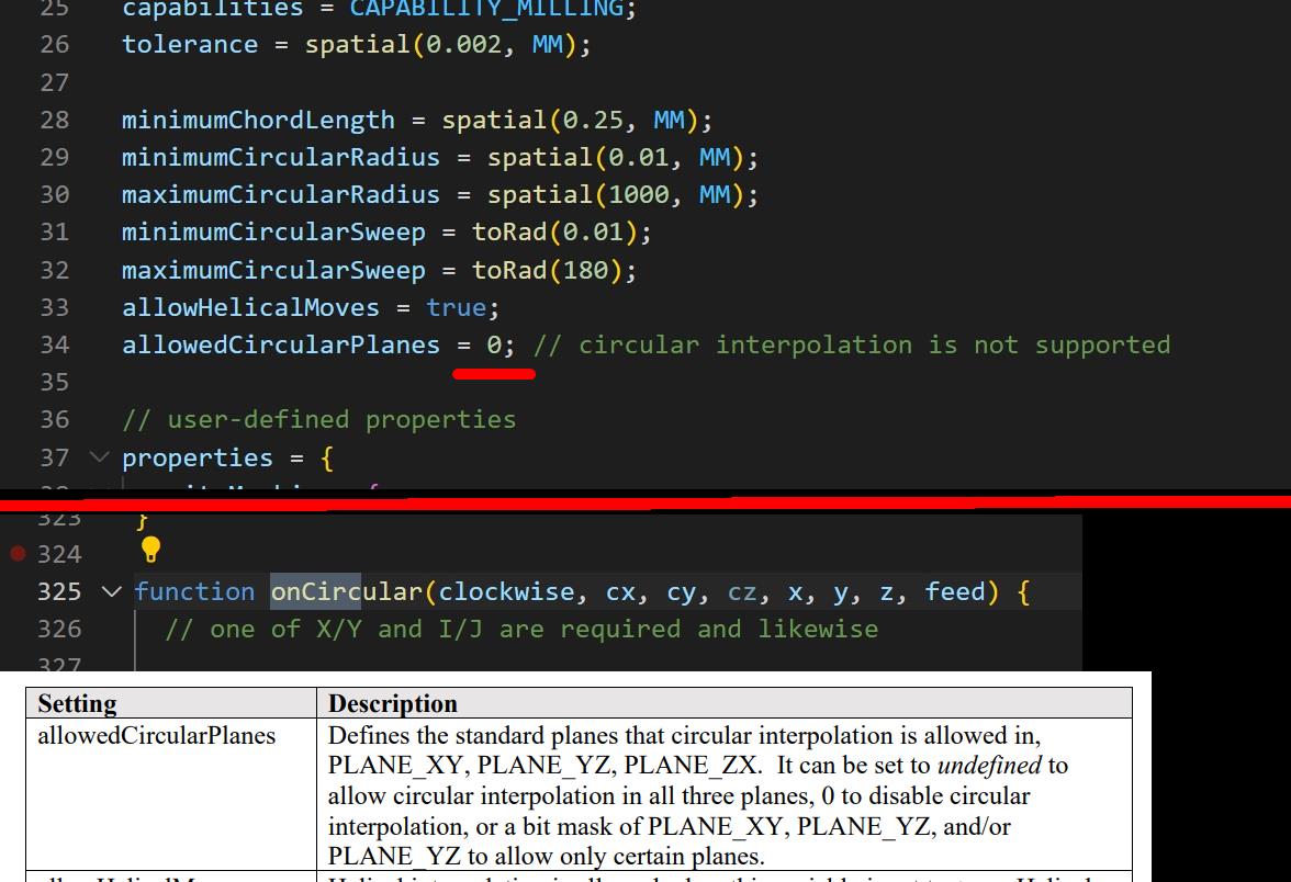

Иди в свой постпроцессор (копируешь и открываешь в текстовом редакторе), в нём у тебя дуги отключены полностью.
Если я тот пост посмотрел, то в нём фунцкия onCircular есть, то есть не полностью вырезано. Исправь в строке 34 - allowedCircularPlanes = undefined; У тебя там 0, то есть это отключает вывод дуг.
Далее в onCircular вывод только для дуг в плоскости XY, остальные закомментированы, раскоментируй если нужны.

Спасибо за рекомендацию. Нашёл файл boxzy.cps в с:\Users... и далее по пути файла, в текстовом редакторе исправил на allowedCircularPlanes = undefined, сделал новый gcode и ничего не изменилось. Те же команды с теми же значениями. Видимо для 3d принтеров запрещено двигаться иначе, чем прямыми линиями. Но почему, интересно? Может какой-то другой постпроцессор нужен? Я перебрал много разных, но ни один не подошёл.

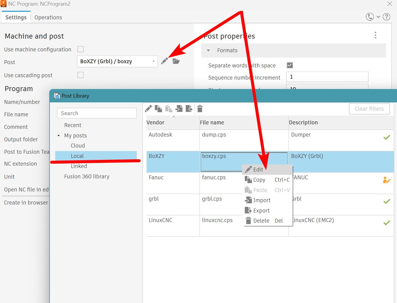

Видимо не тот файл меняли, вероятно из папки с кэшем стандартной библиотеки. Во фьюжине сначала копируете ваш пост из библиотеки в папку Local слева, Потом жмете Edit либо карандашик (на скрине отметил) и он откроет точно нужный файл. У него потом появится значек, что он модифицирован и отличается от стандартного. Я проверил, дуги выводятся после изменений.

alex_sar писал(а): ↑ Видимо не тот файл меняли, вероятно из папки с кэшем стандартной библиотеки. Во фьюжине сначала копируете ваш пост из библиотеки в папку Local слева, Потом жмете Edit либо карандашик (на скрине отметил) и он откроет точно нужный файл. У него потом появится значек, что он модифицирован и отличается от стандартного. Я проверил, дуги выводятся после изменений.
Да, действительно, не тот файл менял. Спасибо. После вашего совета получилось. Результирующий файл сократился в разы. Контур круга стал рисоваться парой команд, НО он стал ещё более угловатым! Линии прямые в нём простираются уже миллиметра на 2.5. Наверное остановлюсь на аппроксимации линиями. Придётся потом допиливать. Мне надо фрезеровать из Д16Т дугу сектора для экваториальной платформы ведения телескопа. Там важна не точность дуги, в смысле какого-то абсолютного значения, а её гладкость. При эквивалентном фокусе 6 метров ступеньки даже в единицы микрон будут иметь значение. Объект в поле зрения будет скакать в такт этим ступенькам. Мне как-то делали пару лет назад под заказ, но вышло ступеньками. Потом часа 3 доводил надфилем и наждачкой. Получилось в результате неплохо. Но теперь нужны новые сектора, для нового проекта. Подумал, что смогу сам сделать лучше, но вижу, что будет также ступеньками. Эх.
