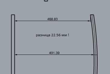

Screenshot_6.png (3187 просмотров) <a class='original' href='./download/file.php?id=206511&mode=view' target=_blank>Загрузить оригинал (1.69 МБ)</a>
Надеюсь это линза на камере искажает так )

Oleg_Pvk писал(а): ↑30 янв 2023, 17:29 Screenshot_6.png
Не могу ответить на ваш вопрос, но подозрение есть по поводу балки (((
