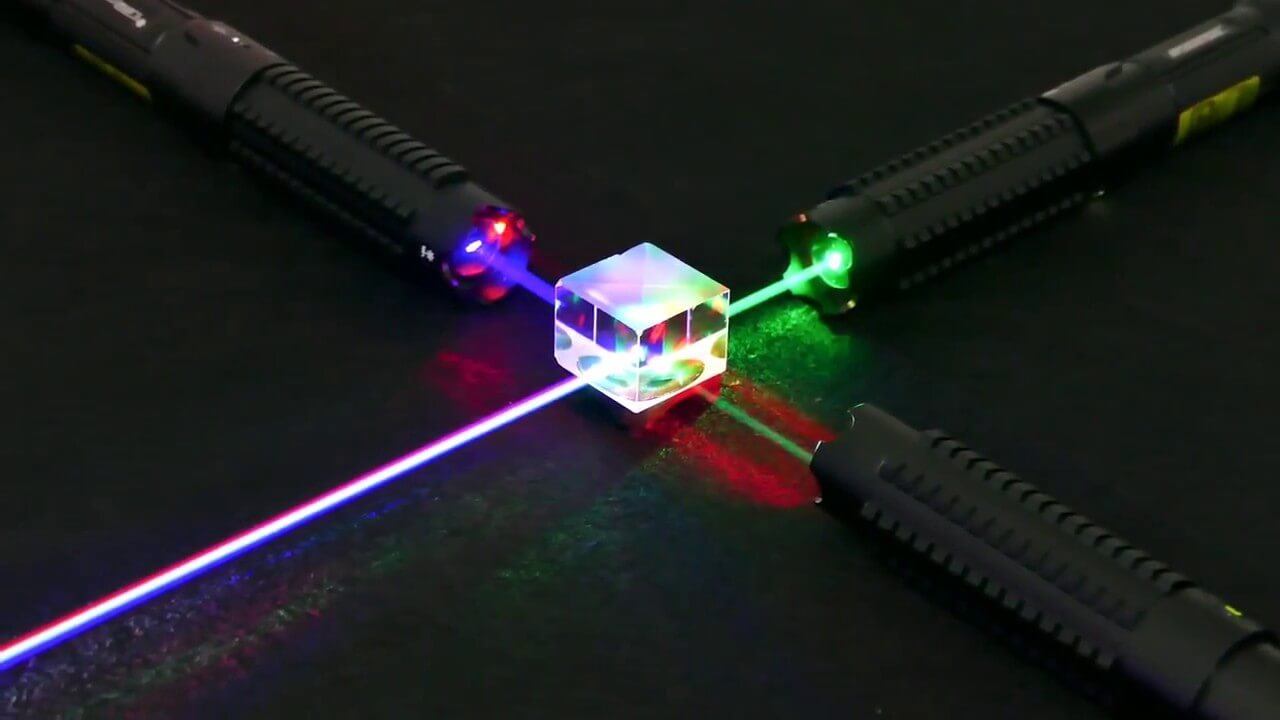

Расположить несколько лазеров по кругу и сфокусировать в одну точку. И всё?

Cvazist писал(а): Расположить несколько лазеров по кругу и сфокусировать в одну точку.
Это только для гравировки на поверхности пойдет. Чуть выше-ниже и фокус убежит...
Либо так:
where-to-buy-laser-pointers-online.jpg (3330 просмотров) <a class='original' href='./download/file.php?id=206439&mode=view' target=_blank>Загрузить оригинал (50.68 КБ)</a>

Alexander2002 писал(а): 23 янв 2023, 18:03 Кто-нибудь знает о чём здесь идёт речь (желательно с ссылкой на товар) и можно ли действительно по типу этих лазерных головок объединить абсолютно произвольное число лазерных лучей?
Не всё так просто, зеркала которые могут переотражать лазер, с одной стороны, и быть типа "прозрачны" с другой стороны не совсем прозрачны, а значит на них аккумулируется не мало тепла, и если одно, два зеркала ещё куда не шло, но много не получится, покрытие на зеркалах быстро прогорит.

На полупрозрачном зеркале будут потери мощности, отчём ранее писали.
Возможно: каждый лазер направить в свой световод ( оптическое волокно). Все их в один световод.
Оптоволокно доступно , в отличии от полупрозрачных зеркал.
По моему всё это чисто теория, так как для юстировки нужны будут какие то микрорегуляторы...

Такое соединение это тоже самое что удлинить СО2 трубу. В такой системе лазерное излучение генерируется в одной среде = один лазер. А вот объединить несколько отдельных лазеров в один, это совсем другая песня.
Cvazist писал(а): Расположить несколько лазеров по кругу и сфокусировать в одну точку. И всё?
Аха, вот так вот все просто :) Получится лазерный фонарик.
Cvazist писал(а): Возможно: каждый лазер направить в свой световод ( оптическое волокно). Все их в один световод.
Под каким углом лазеры направишь в оптоволокно, под таким углом они и выйдут с другого конца.
Cvazist писал(а): Оптоволокно доступно , в отличии от полупрозрачных зеркал.
Полупрозрачные зеркала тоже доступны. Но вам они не помогут.

Оптический сплиттер - несколько входов, один выход.

Интересно. То есть с каждого лазера выходит 1 волокно и они ни как не суммируются.
В реале оказывается всё проще...
Сообщения: 34042
Re: Массив лазерных диодов в 1 луч
Cvazist писал(а): Оптический сплиттер - несколько входов, один выход.
На примере попробую объяснить. Допустим надо порезать пенопласт водой. Для этого нужен насос который выдаст струю воды ф1мм давлением 10атм. Но у нас нет такого насоса. Есть 10 насосов по 1атм. Что будет если 10 струй воды с 1атм направим в одну точку.
Или другой пример: в деревяшку стреляем 10 пульками по 1гр в одно место, не пробивается и получаем разлет пуль. Но если стрельнуть одной пулькой в 10гр, то пробьем.
Вот так примерно и с лазерами. Их нужно не просто в одну точку, а "сложить" волны.
Сообщения: 34042
Cvazist писал(а): В реале оказывается всё проще...
В реале "сложить" разные лазеры сложно и дорого.
Сообщения: 34042
Cvazist писал(а): ТС пишет что не может найти полупрозрачные зеркала для лазера. Поделились бы ссылкой
Полупрозрачные зеркала бывают под разные длины волн, и под разную пропускающую способность. Например 20/80%.
Магазин всякую оптику продает. https://shop113693728.taobao.com/catego ... 2%BE%B5#bd
Сообщения: 34042
На какую длину волны твой сплиттер?
Самое интересное что в теме речи нет даже о длине волны лазеров которые хотят "сложить". Попробуй лазером СО2 посветить в свой сплиттер :)

Т.е. Вы утверждаете что китайцы за 100$ выпускают оптические приборы с точностью установки полупроводниковых лазеров более чем в
0,000 001 м. ?
Ну и линзой выжигаем и не заморачиваемся складываются лучи или нет.
