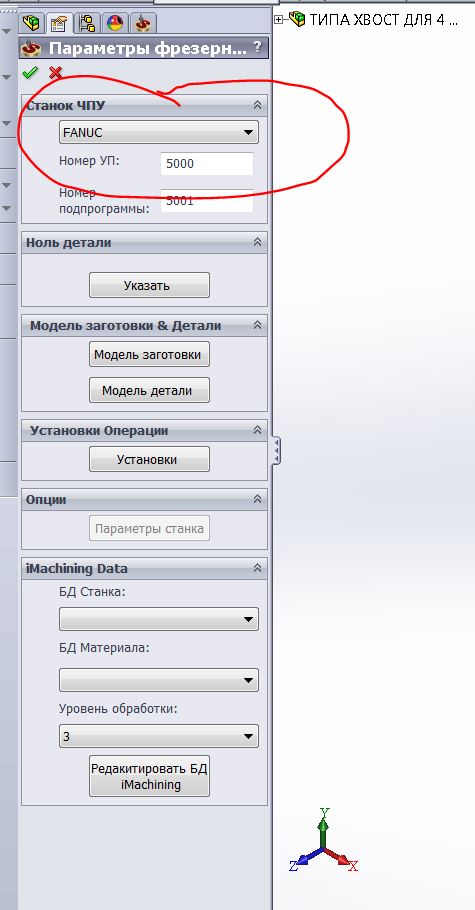

Вот и я установил солидкам, начал работать и пошли проблемки. Нужна помощь товарищей!
1) установилась на английском, куда тыкнуть чтоб на рус переключить?
2) рисую выбираю FANUC после в Мач = корявое изделие. Т.е, в самом начале проги шпидель едет вверх потом вниз ниже станины если не остановить и в этом положении срывается на точку обработки с постепенным подьемом, опускается обрабатывает например отверстие, дальше опять не подымая шпинделя едет на следующую точку обработки.
Как понимаю дело в Постпроцессоре? где взять нормальный постпроцессор? или мож еще какие проблемы?

Ну да, в этом посте есть команда опустить шпиндель в 0 по зет
Можешь удалить вручную уже из Уп или править пост
Я перебирал много постов, что бы максимально подогнать под свой станок
Но у меня проблемка с постом под 4 оси, под 3 выбрать проще
Если есть возможность, то поставь 12 солидкам, там с постами намного лучше

Выбери этот пост, он почти нормальный g.Mill_Cincinati-A2100 3X Eval
Эту шнягу с опусканием в начале как Фанук не делает
У меня на обоих станках нормально ехает с этим постом.

Re: SolidCAM
Смотри, там где начало создания УП , меню где указываешь 0
Вверху есть окошко с выбором постов
по дефолту стоит Фанук, если туда тыркнуть мышкой , то окно откроется,
Чуть ниже будет этот пост
Нажми на него и он станет активным
Тока потом проверь без заготовки , типа по воздуху на отработанной ранее Уп
Если не понял, то сделаю скрин
в этом окне выбирай нужный пост (5706 просмотров) <a class='original' href='./download/file.php?id=13772&mode=view' target=_blank>Загрузить оригинал (62.67 КБ)</a>
xxx.JPG (5706 просмотров) <a class='original' href='./download/file.php?id=13774&mode=view' target=_blank>Загрузить оригинал (74.15 КБ)</a>

giraf_79 писал(а):с первой ссылки взял, не работает, т.е скачал разархивировал, получились 2 файла, которые не окрываются и не устанавливаются, мож так должно быть?
А там нет установочных файлов - это же поспроцессор. Эти файлы нужно кинуть в папку Солидворка,где лежат поспроцессоры и он появится в списке поспроцессоров. По расширению файлов можно найти где лежат файлы постпроцессоров.
UAVpilot писал(а):Дык уезжание в Z0 по поводу и без повода генерит не только пост фанука, а все кому не лень. Так что безопаснее (да и удобнее) Z0 сделать в самом верху.
Там же не G0 Z0 генериться, а что то G28 Z0 или G53 Z0 то есть ехать в дом (координаты станка). А дом не прописан или что попало стоит, вот и едит он куда попало.

тоже такая хрень появляется G28 Z0 или G53 Z0, G28 даже в общем списке команд не встречал, я реш,ил просто удалять их.
Пробовал еще нарисовать и вырезать, обнаружились следующие проблемы.
1) отверстия делает на 1 мм меньше чем положено но не всегда.??
2) когда шпиндель включается, иногда срабатывает REZET в маче, сегодня сработала после получаса работы на последнем этапе, отключил резет нажал пуск, и поехала черт знает куда, пришлось гнать на исходную и по новой начинать. Может из за помех от шпинделя срабатывает???
Re: SolidCAM
giraf_79 писал(а):тоже такая хрень появляется G28 Z0 или G53 Z0, G28 даже в общем списке команд не встречал, я реш,ил просто удалять их.
если у тебя нет на станке хомяков то скорее всего не сбрасываются координаты станка (абсолютные координаты) и удаляй из кода G28 и G53
giraf_79 писал(а):1) отверстия делает на 1 мм меньше чем положено но не всегда.??
возможно стоит припуск на чистовую обработку.
giraf_79 писал(а):2) когда шпиндель включается, иногда срабатывает REZET в маче, сегодня сработала после получаса работы на последнем этапе, отключил резет нажал пуск, и поехала черт знает куда, пришлось гнать на исходную и по новой начинать. Может из за помех от шпинделя срабатывает???
скорее всего от помех. ПИН Reset подключен куды нибудь иль висит в воздухе?
