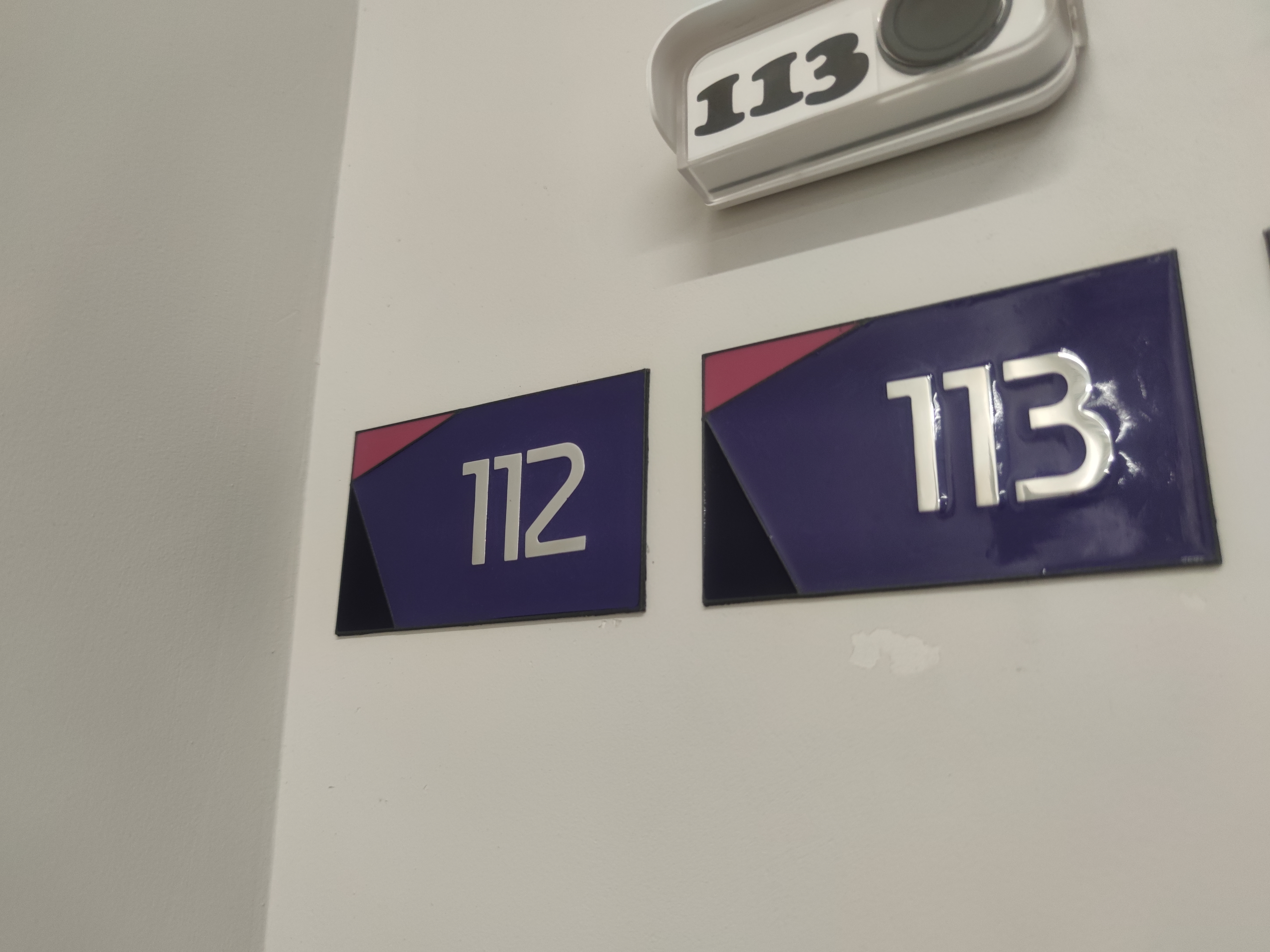

Курдль писал(а): ↑ Особенность - белые знаки на черном фоне.
А зачем тогда прозрачный пластик брали, а не сразу черный?..🤔 я бы взял алюминьке, загровировал бы "черную" часть на 1мм и залил бы ее эпоксидной смолой :) типа такого бы вышло

Курдль писал(а): ↑ А зачем Вам карта высот на поликарбонате?
Ну в целом за тем же, зачем и на металлах.. если гравировка под заливку эмали или пазы не сквозные - чтобы они были одной глубины везде. Да и если сквозной рез - чтобы равномерно отрезалось и под конец заготовка не отвалилась бы с одного края раньше. Стол не идеально ровный, да и закрепить идеально ровно заготовку тоже не получится, да и сама заготовка не идеально ровная, особенно тонкая..

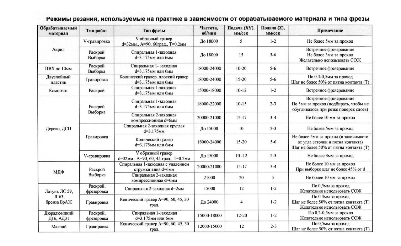

igor_kovchegin писал(а): ↑ однозаходные - отлично на алюминии и поликарбоната работают. Ну и диаметр конечно 3.17 куда столько для такого станка маленького и такого тонкого металла? Самый идеал - 2мм
Да на нашем станке все фрезы будут работать не так, как задумано! :)
Фреза должна работать всей режущей кромкой, а не 0.25 мм :)
Однако я чаще всего работаю 2мм фрезами по металлам, если не надо много объема вынимать.
По оборотам 600 об/мин я удивлен.
Я руководствуюсь таблицей, когда-то найденной в сети и более менее оправдывающей мои ожидания:
Режимы.jpg (894 просмотра) <a class='original' href='./download/file.php?id=206148&mode=view' target=_blank>Загрузить оригинал (316.43 КБ)</a>

igor_kovchegin писал(а): ↑ А зачем тогда прозрачный пластик брали, а не сразу черный?..
Задумка следующая: шкала из прозрачной пластины, но с тыльной стороны черная. С тыльной же стороны гравируется V-образным гравером в зеркальной проекции, что весьма достойно смотрится, особенно если подсвечивать в торец пластины.

Курдль писал(а): ↑ Я руководствуюсь таблицей, когда-то найденной в сети и более менее оправдывающей мои ожидания:
15к оборотов.. ого.. если такое зарядить то будет жесть полная. Хотя.. тут 2 заходная фреза в таблице и люто быстрая подача 12мм/сек, при глубине 0.5мм. Так что это вообще не видится применимым к нашему станку. Ну и без сож на таких оборотах фреза просто сгорит...

Курдль писал(а): ↑ С тыльной же стороны гравируется V-образным гравером в зеркальной проекции
Теперь ясно :) просто вначале сказали, что белые шкалы на черном фоне :) но в целом сомневаюсь, что краска из баллона могла так сильно растворить акрил. Скорей всего проблема в самом акриле, т.к. у него низкая температура плавления и его наматывает на фрезу. Нужны прям обороты на черепашьей скорости и однозаходная фреза

igor_kovchegin писал(а): ↑ 15к оборотов.. ого.. если такое зарядить то будет жесть полная.
Я режу на 13К оборотов :) Подливал из шприца концентрат СОЖ - он немножечко дымился (парил, точнее).
igor_kovchegin писал(а): ↑ 2 заходная фреза в таблице и люто быстрая подача 12мм/сек, при глубине 0.5мм. Так что это вообще не видится применимым к нашему станку.
Ну, 12 мм/сек это 720 мм/мин. Я уверен, что на нашем станке можно дать 500 мм/мин при глубине 0,25.
Так что и 12 мм/сек при 0.5 глубине тоже будет резать, но скрипеть, трястись и лохматить заготовку :)
igor_kovchegin писал(а): ↑ но в целом сомневаюсь, что краска из баллона могла так сильно растворить акрил. Скорей всего проблема в самом акриле, т.к. у него низкая температура плавления и его наматывает на фрезу. Нужны прям обороты на черепашьей скорости и однозаходная фреза
Не сомневайтесь! И это не акрил. Я ж говорю - коробочка от CD. Уже 2 дня прошло, а я все еще могу ногтем с покрашенной стороны собрать приличную горку. Так глубоко растворитель краски въелся в тело.
Кроме того, ту же УП на тех же оборотах и скоростях, с тем же инструментом, я перед этим опробовал на неокрашенном участке того же материала. Всё прошло успешно. Даже потом допилил окрашенную деталь, орошая водой (хотя деталь ушла в брак). Кстати! Отличный способ для акрила и прочих легкоплавких материалов - буквально заливать фрезу водой.
scale2.jpg (858 просмотров) <a class='original' href='./download/file.php?id=206174&mode=view' target=_blank>Загрузить оригинал (185.31 КБ)</a>

Курдль писал(а): ↑ Так что и 12 мм/сек при 0.5 глубине тоже будет резать, но скрипеть, трястись и лохматить заготовку
Ну разве что мягкие металлы, максимум алюминий. Тут опять же подача и глубина связана с оборотами. В той таблице, кстати, даже не понятно на какой диаметр фрезы это все дано, при этом указана глубина обработки... поэтому таблица показалась странной, даже непонятно как ее придерживаться. Наверно можно и на 30к оборотов фигачить с очень быстрой подачей. Но это все не годится для нашей жёсткости станка и для мощности наших шпинделей (хотя у вас может шпиндель и потянет) :) Да и фреза наверно нужна минимум 4мм..
Курдль писал(а): ↑ Не сомневайтесь! И это не акрил. Я ж говорю - коробочка от CD.
Так я и не сомневаюсь поэтому, что это акрил :) кстати по таблице скорость реза акрила тоже 18к.. ох, знатные шутники эту таблицу делали :))
