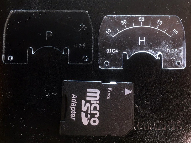

Курдль писал(а): ↑ Особенность - белые знаки на черном фоне.
А зачем тогда прозрачный пластик брали, а не сразу черный?..🤔 я бы взял алюминьке, загровировал бы "черную" часть на 1мм и залил бы ее эпоксидной смолой :) типа такого бы вышло

igor_kovchegin писал(а): ↑ А зачем тогда прозрачный пластик брали, а не сразу черный?..
Задумка следующая: шкала из прозрачной пластины, но с тыльной стороны черная. С тыльной же стороны гравируется V-образным гравером в зеркальной проекции, что весьма достойно смотрится, особенно если подсвечивать в торец пластины.

Курдль писал(а): ↑ С тыльной же стороны гравируется V-образным гравером в зеркальной проекции
Теперь ясно :) просто вначале сказали, что белые шкалы на черном фоне :) но в целом сомневаюсь, что краска из баллона могла так сильно растворить акрил. Скорей всего проблема в самом акриле, т.к. у него низкая температура плавления и его наматывает на фрезу. Нужны прям обороты на черепашьей скорости и однозаходная фреза

igor_kovchegin писал(а): ↑ но в целом сомневаюсь, что краска из баллона могла так сильно растворить акрил. Скорей всего проблема в самом акриле, т.к. у него низкая температура плавления и его наматывает на фрезу. Нужны прям обороты на черепашьей скорости и однозаходная фреза
Не сомневайтесь! И это не акрил. Я ж говорю - коробочка от CD. Уже 2 дня прошло, а я все еще могу ногтем с покрашенной стороны собрать приличную горку. Так глубоко растворитель краски въелся в тело.
Кроме того, ту же УП на тех же оборотах и скоростях, с тем же инструментом, я перед этим опробовал на неокрашенном участке того же материала. Всё прошло успешно. Даже потом допилил окрашенную деталь, орошая водой (хотя деталь ушла в брак). Кстати! Отличный способ для акрила и прочих легкоплавких материалов - буквально заливать фрезу водой.
