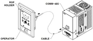

Есть необходимость управлять инвертором Hyundai N700E-015SF по интерфейсу RS485. В et-rus мне сказали, что для этого нужен специальный интерфейсный модуль, который ставится вместо штатной панели управления и позволяет работать по RS485, либо вынести панель управления на некоторое расстояние. Модуль, в общем-то, недорогой и я подозреваю, что у него внутри особых мозгов нет. Никто с таким не сталкивался?

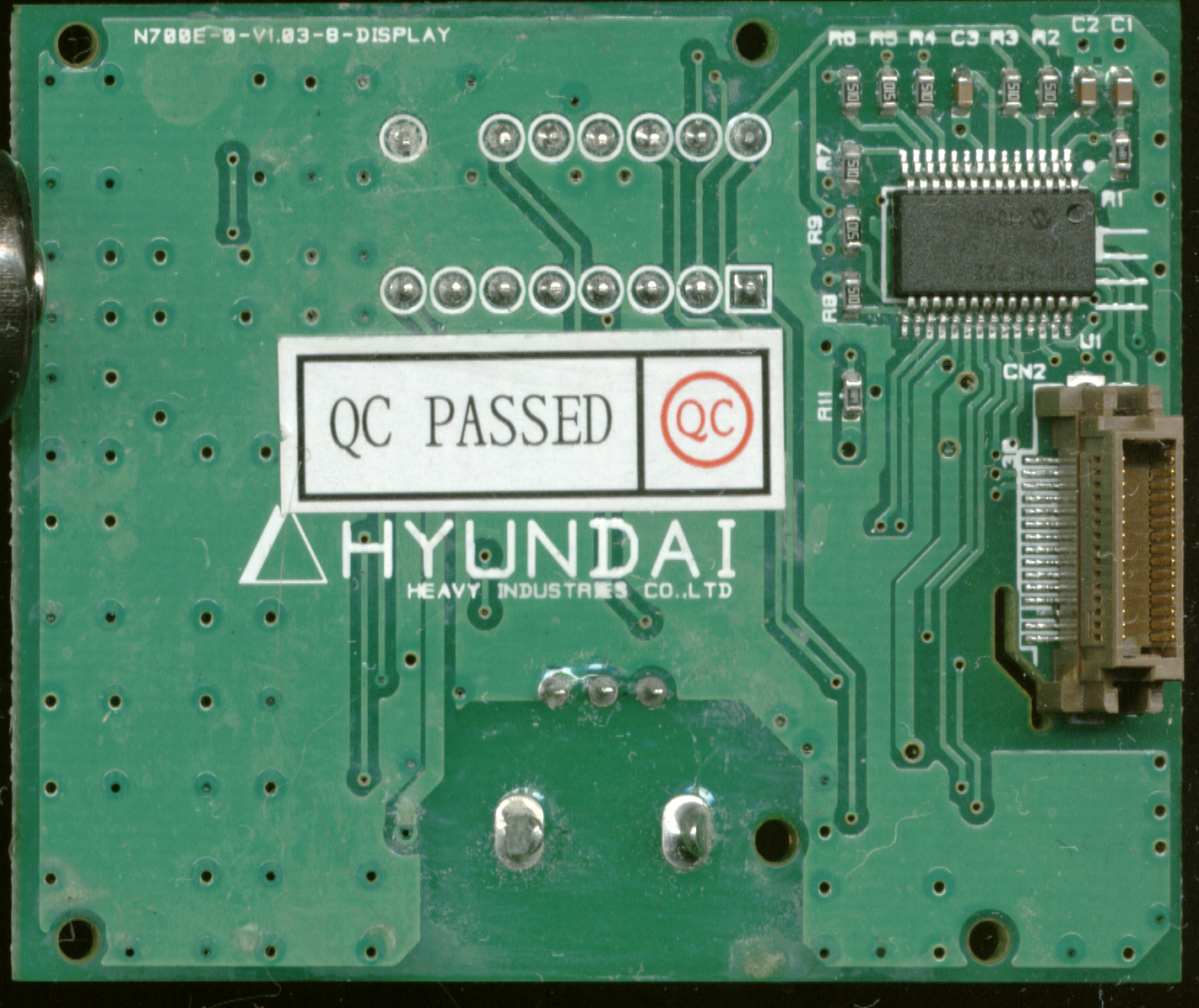

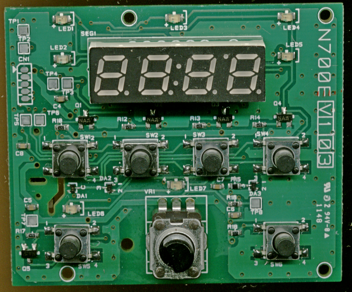

Serg-tmn, можешь сфоткать поподробней кишочки штатной панели управления? Может разглядим чего там такого, вариантов реализации как правило не дофига.
Re: Инвертор N700E и RS485
UAVpilot писал(а):ожешь сфоткать поподробней кишочки штатной панели управления?
Постараюсь отсканить в выходные, если не забуду домой взять.

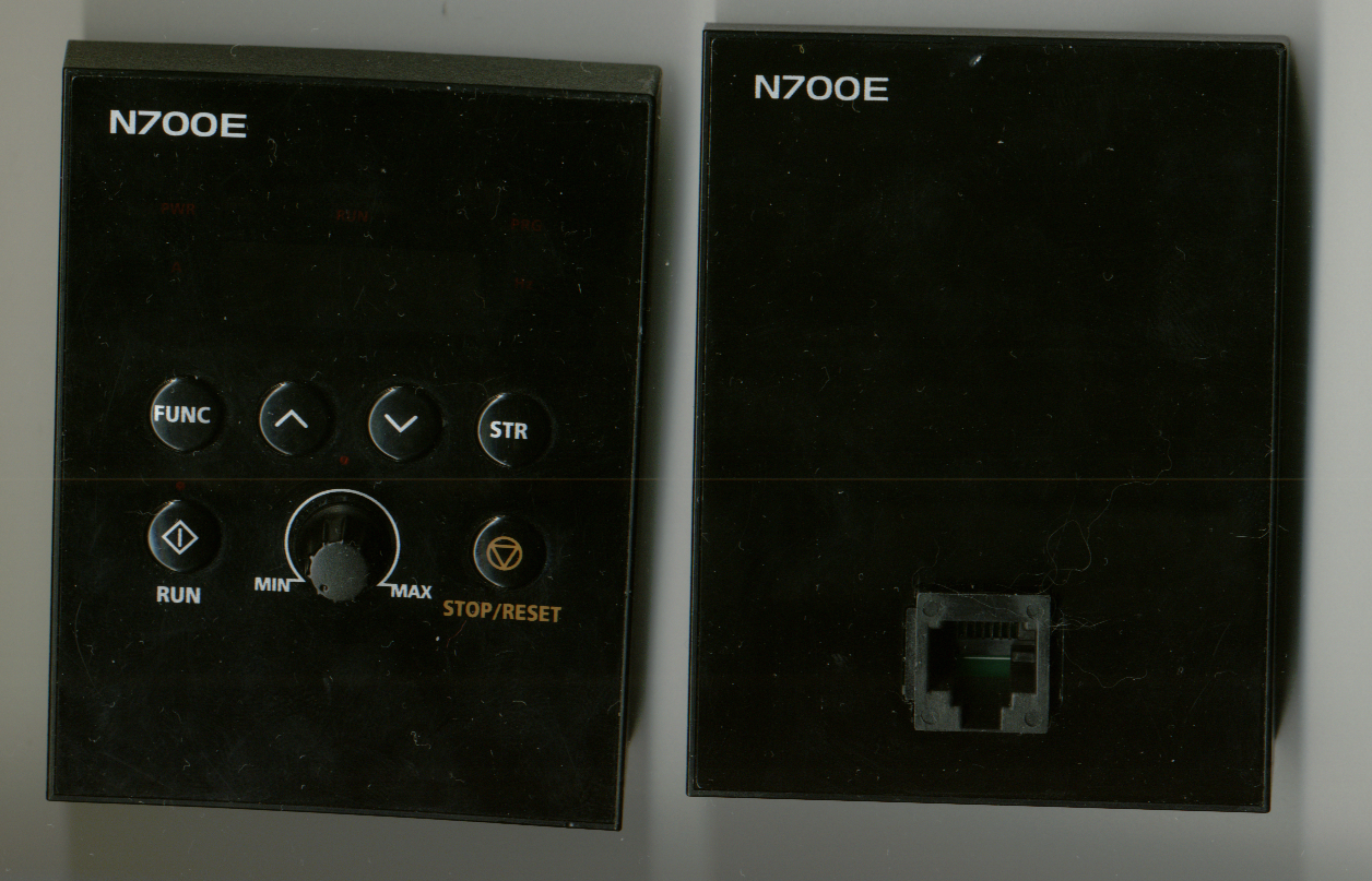

А так я таки купил интерфейсный модуль. Когда понял, что парой проводков не обойтись. Нужна, как минимум, опторазвязка. Управляющая электроника инвертора гальванически связана с сетью питания.
Вообще, странно корейцы сделали. Как в перестроечном анекдоте - либо чай с сахаром, либо руки с мылом :)
Чтобы перейти с ручного управления на автоматическое, нужно морду у инвертора менять. При том что не все параметры, которые настраиваются вручную, можно менять по интерфейсу.
Правда, разбирается этот инвертор, как Лего.
Плата родной панели N700E
N700Edisplay1.png (6011 просмотров) <a class='original' href='./download/file.php?id=13728&mode=view' target=_blank>Загрузить оригинал (4.18 МБ)</a>
N700Edisplay2.png (6011 просмотров) <a class='original' href='./download/file.php?id=13725&mode=view' target=_blank>Загрузить оригинал (3.84 МБ)</a>

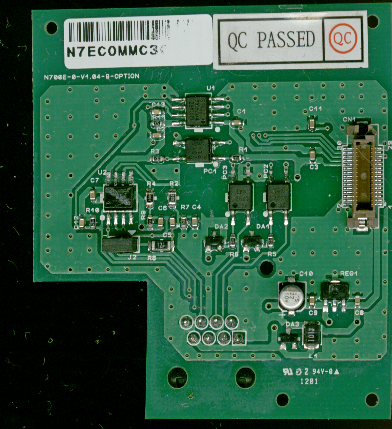

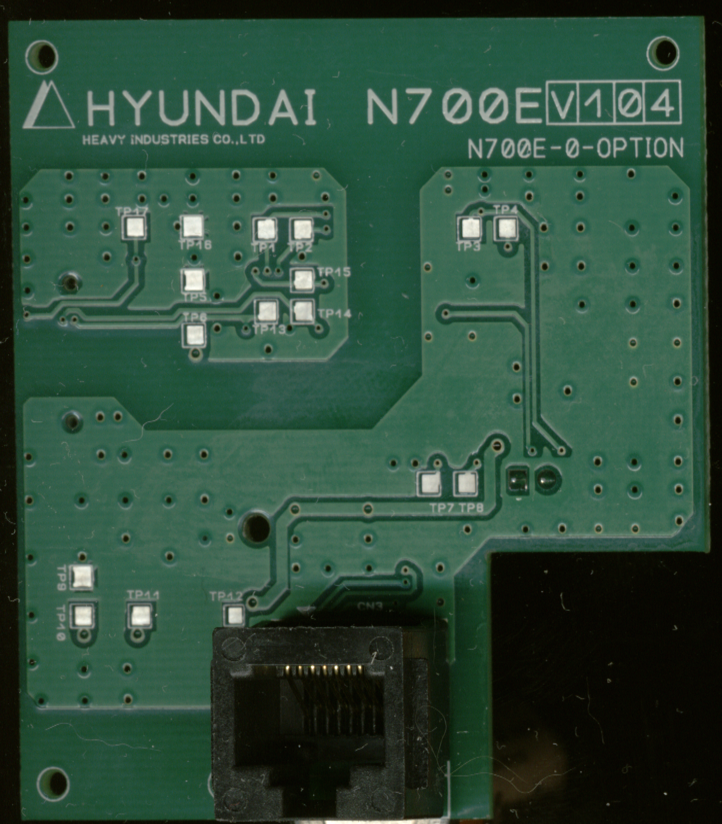

Плата адаптера
Adapter1.png (6011 просмотров) <a class='original' href='./download/file.php?id=13726&mode=view' target=_blank>Загрузить оригинал (4.73 МБ)</a>
Adapter2.png (6011 просмотров) <a class='original' href='./download/file.php?id=13727&mode=view' target=_blank>Загрузить оригинал (4.86 МБ)</a>
Панель управления и адаптер, который вместо нее ставится
ScanImage004.png (6009 просмотров) <a class='original' href='./download/file.php?id=13730&mode=view' target=_blank>Загрузить оригинал (1.92 МБ)</a>

Вобщем скорее всего адаптер сделать не проблема. Перепиши маркировку U1 и U2, а то на фотке сложно разглядеть. Ну и посмотри какие контакты разъёма используются для RS485, там похоже ещё что-то выведено.
U1 - 1201ARZ - гальваническая развязка
rqADUM1201_Datasheet_EN.pdf
(513.83 КБ) 981 скачивание
U2 - обозначение живьем тоже нечитаемое, но это, однозначно, стандартный приемопередатчик RS485
По разъему:
3 - RS485(A)
6 - RS485(B)
8 - GND
Самое смешное, что в прилагаемой документации подробно и с картинками расписано, как заменить инвертору морду лица, но ни слова про разводку разъема :thinking:
Да, и по включению похоже на что-то типа MAX485. А те 3 оптрона - это похоже, что на этом адаптере реализован ещё какой-то интерфейс, может даже RS232.
Вобщем полагаю самое трудное в реализации такого переходника будет уговорить тебя восстанивить схемку по плате, а самая труднодобываемая деталь - этот мелкий разъём. :)
Кстати, а сколько стоит этот адаптер?
Попробую забороть лень и нарисовать схему.
UAVpilot писал(а):Кстати, а сколько стоит этот адаптер?
750 рублей. Так что повторять его 1:1 вряд ли есть смысл, учитывая труднодобываемость мелкого разъема. А вот если сделать маленькую платку с парой оптронов и чем-нибудь вроде FT232R, подпаять ее четырьмя проводочками к плате панели управления и вывести на морду разъем USB - есть шанс получить инвертор с управлением по USB. Для любителей - гораздо удобнее, чем RS485.

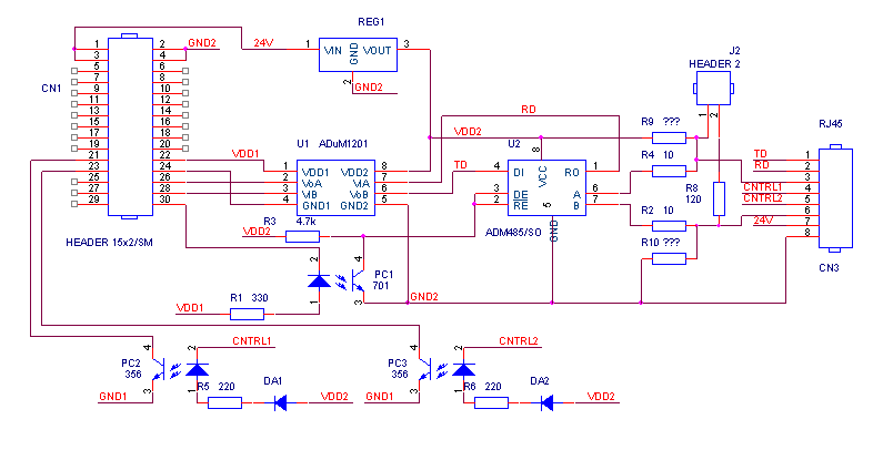

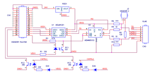

Таки срисовал схему платы адаптера от N700E.
Блокировочные конденсаторы рисовать поленился. На понимание работы не влияет.
А про входы с оптронами чего-нибудь написано, для чего они?
UAVpilot писал(а):А про входы с оптронами чего-нибудь написано, для чего они?
Да в "документации" вообще ничего не написано, что куда. Даже разводку RS485 пришлось узнавать, ковыряя плату :pssdoff:

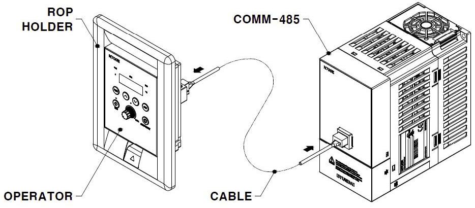

Вообще, этот адаптер двойного назначения - может работать по RS485 с внешним устройством и может применяться для выноса панели управления. Для этого есть специальный держатель
ves_comm485.JPG (5952 просмотра) <a class='original' href='./download/file.php?id=13755&mode=view' target=_blank>Загрузить оригинал (62.68 КБ)</a>
Тогда понятно - возможно это для кнопок пуск и стоп.
Возможно эти входы как-то сигнализируют о конфигурации (обозначения CNTRL на схеме совершенно условны).
А для пуска/стопа/ступенчатого_изменения _скорости/и _еще_много_чего в самОм инверторе есть клеммы программируемого ввода/вывода (пункт 5 мануала).
Не, я про кнопки пуск и стоп на самой панельке - вполне логично сделать их мимо RS485 для надёжности. Впрочем там ещё говорится о какой-то дополнительно панели управления...
