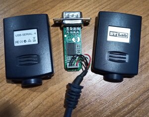

Здравствуйте, пришли такие же драйвера. Никак не могу связать с компьютером. Плата переходник usb-rs232 на чипе ftdi.
Перепробовал кучу софта, менял местам rx-tx.

у меня коннектится и через норм сом порт и через usb эмулятор. нужен именно rs232, а то есть еще TTL версия для всяких ардуин

Сообщение echydna »
У меня прекрасно коннектится через такой, древний как хвост мамонта, адаптер:
[attachment=0]IMG_20221213_112437_DRO1.jpg[/attachment]
Чипы pl-2303hx + zt213.
Через него же соединяюсь со всеми другими имеющимися драйверами (HB, HBS, JSS57), имеющими на борту трансивер rs232.
Пробовал также какой-то еще более древний (нашел в хламовнике в мастерской, емнип, там капля+max232) в синем корпусе - тоже работало.

Сообщение kang2k »
Ага. Спасибо, взял переходник от дельты, сразу заработало. Хотя с ft232 с другими контроллерами вообще ни разу проблем не было
