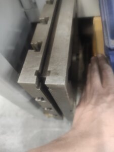

[/b] Привет всем! Втихую собираю детальки для постройки мелкого фрезерного на базе притирочной плиты 1000*630 , в плане компоновки есть вопросы, очень надеюсь услышать мнения, в общем хотелось бы для б0льшего поля выбрать подвижный портал но смущает вес этой конструкции, у меня только балка под 80 кг без ног, ноги это ещё плюс ну около 30 кг на одну , пока не готово, шпиндель тяжкий да мотор около 40кг асинхронный, ещё плиты оси z, рельсы каретки. Очень выходит тяжелая конструкция, да ещё перевес на сторону шпинделя, как думаете?

200кг для подвижной части типа много?
Посчитай какую долю в разгон внесет раскрутка ШВП 2005 длинной 1м....
спойлеры: она переплюнет эти 200кг раза в 2-3

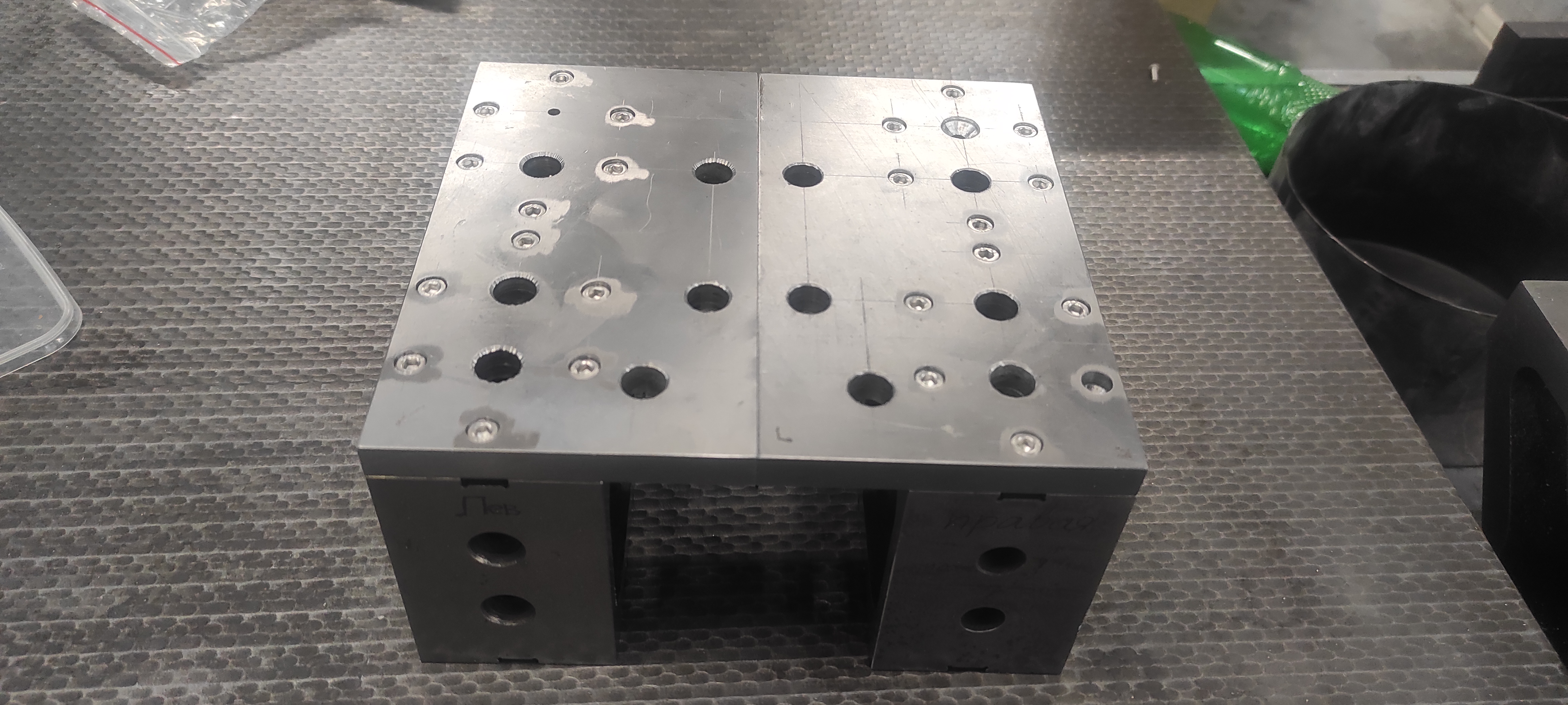

Есть мысль как опоры балки использовать плиты УСП ,но из того что я вижу у себя, все грани имеют только боковой паз без крепежных отверстий , если поставить такую плиту на основание и например через Т гайки прикрутить
например сразу по 10 болтов м10-м12 будет ли такая конструкция стоять на одном месте? На кручение не сдвинется, а если вдоль паза может сместится?

Винтом м10 высокого класса прочности можно обеспечить силу сжатия 2т.с. . Сила трения при этом обеспечит величину около 200кгс.
Вот и считай усилия которые могут воникнуть при работе , не превысял ли они порог

копол писал(а): ↑ будет ли такая конструкция стоять на одном месте?
А куда она денется?
Вот рельсы сложнее закрепить.

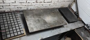

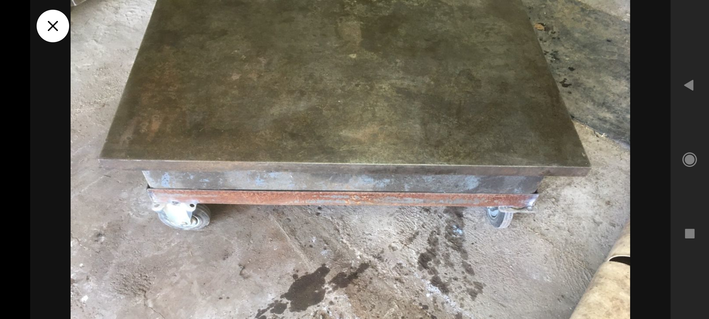

О спасибо! Я так прикинул, жёсткость подвижного портала если у станины высокие " Борта" По которым ездит балка, в перспективе взять их неоткуда, ну если только набрать ряд больших усп плит с каждой стороны. Так проще уж сделать бегающий стол. Тем более появился кандидат

Однако только на словах плита двигалась , 8 человек едва едва от пола оторвали :o думаю уже взять магнитный сверлильный станок, как ещё ровно её рассверлить

Плиты наверняка имеют поверхностную цементацию. Или как минимум поверхнтстную закалку до 50 hrc. Так просто не просверлить и резьбу не нарезать.
Советую использовать твердосплавные сверла . Засверливаться на грубину около 5мм, а потом уже обычный материал сверлить меньшим сверлом (под резьбу)

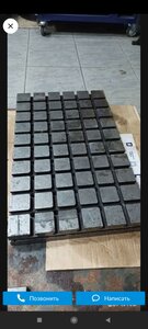

Чуть чуть сдвинулось, изготовлены переходные пластины- проставки , между балкой и ногами, Не смотря на то что усп имеют строгие размеры, в сборе разброс высот - десятка, ещё одна финишная шлифовка впереди

Фаски огонь конечно :freak:

На фасках поднимается материал, делаю всегда так
