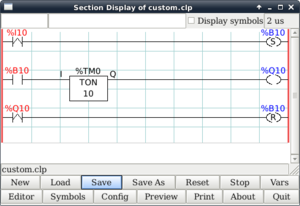

при появлении сигнала на ножке LPT 10 (вход) таймером отсчитываем 10 секунд и останавливаем станок по аварийному сигналу.
то по моему так в ....hal:
 net inavost parport.0.pin-10-in =>   classicladder.0.in-10
 net outavost classicladder.0.out-10 => halui.estop.activate
в ладер :
Ladder.png (9272 просмотра) <a class='original' href='./download/file.php?id=108146&mode=view' target=_blank>Загрузить оригинал (31.56 КБ)</a>
Хотя и не понял зачем на Авост задержка времени !!!???? :thinking:
Он же зато Авост сразу остановит машина , что то аварийное случилось !!

По делу: Denkata? объясните мне пожалуйста смысл вашей схемы, я опишу ее как я понял (попутно устанавливаю ХП что бы поставить девелопер и написать свой аналог схемы)
1 строка: При верхнем фронте %i0 срабатывает некое реле %B10 (что это за реле и в чем его смысл?), ох нет, догнал, это команда Set? значит присваеваем реле статус замкнуто.
2 строка: При сработке реле %B10 запускается таймер %tM0 10 секунд и включает катушку
3 строка: по верхнему фронту %Q10 сбрасываем реле %b10
я правильно понял? задача выстроилась не много по другому, но в целом вроде понятно стало. синтаксис у меня другой, установится покажу как это выглядит для меня )))
Вопрос по %B10 это некое обозначение виртуального реле которое можно использовать в программе? я к чему спрашиваю, у меня в девелопере используется буква M и за ней номер...

Loituma писал(а):1 строка: При верхнем фронте %i0 срабатывает некое реле %B10 (что это за реле и в чем его смысл?), ох нет, догнал, это команда Set? значит присваеваем реле статус замкнуто.
да , по переднему фронта сигнал на parport.0.pin-10-in устанавливаем в замкнутое состояние внутренное реле
или как поняли
виртуального реле
Зачем ето , чтоб только заметит сигнал на вход .
Loituma писал(а):2 строка: При сработке реле %B10 запускается таймер %tM0 10 секунд и включает катушку
и после истечение 10 секунд включает катушку которая дает сигнал на аварийной останов
Loituma писал(а):3 строка: по верхнему фронту %Q10 сбрасываем реле %b10
чтоб вернут все в исходное состояние
Re: Classic Ladder как работать?
Loituma писал(а): разберем синтаксис языка:
net sig0 parport.0.pin-10-in-not classicladder.0.in-00
net - присвоить
sig0 - наверно переменная опять же которую можно в дальнейшем использовать
parport 0 - скорее всего LPT с номером порта
pin 10 in not - это 10 пин работающий на вход при этом нормально открытый? что означает not?
classicladder.0.in-00 - наша переменная %I0
собрав всю кучку в предложение можно осмыслить данную строку даже если ты не программируешь на с++
hal - это язык описания схем, а не программы. Поэтому лучше рассматривать так:
net - цепь. Соединяет несколько входов и один выход. Можно записать в одну строку, можно разбить на несколько. Цепь всегда должна быть поименована (в отличие от обычной электросхемы).
sig0 - это как раз имя цепи. Если в нескольких строках присутствует одинаковое имя, то все контакты описанные в этих строках, соединяются вместе.
pin 10 in not - точнее, pin-10-in-not - это "контакт", описывающий состояние входа (10 ножки разъема LPT). Когда на этой ноге высокий уровень, контакт передает в цепь состояние false, то есть лог.0, и наоборот, потому и not.
Замечу, кстати, что 10 - здесь не номер цепи, а часть имени контакта. Поэтому, скажем, pin-01-in и pin-1-in - это не одно и то же.
Можно еще встретить всякие значки типа => или <= . Они не имеют никакого значения для hal, и служат исключительно для улучшения читабельности человеком - показывают направление передачи сигнала.
