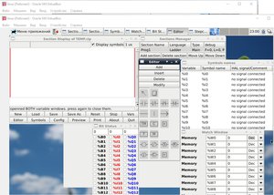

Тыкаем Edit ladder program и попадаем в святую святых...
linux 2.jpg (9549 просмотров) <a class='original' href='./download/file.php?id=108119&mode=view' target=_blank>Загрузить оригинал (153.77 КБ)</a>
нажимая выделенные кнопки должны получить следующие панели (Vars тыкать несколько раз до получения нужного результата...
linux 3.jpg (9549 просмотров) <a class='original' href='./download/file.php?id=108120&mode=view' target=_blank>Загрузить оригинал (234.94 КБ)</a>
Окей, получили все панели и вот поехали ставить задачу, ну скажем абстрагированную от реальности но вполне показательную на мой взгляд:
на 10 пин LPT порта при получении сигнала включается программное реле времени и через заданный интервал времени отключает станок по аварии.
Панель Bit Status, в целом понятна, там отображается текущий статус входа ( а может и выхода )
%I0 это входы при том весьма переменные, а переменные они по тому, что их назначаешь в HAl файле net sig0 parport.0.pin-10-in-not classicladder.0.in-00
%I1 - это classicladder.0.in-01
и тд
%Q0 - это classicladder.0.out-00 их так же назначаешь в файле Hal
%Q1 - это classicladder.0.out-01

EDITOR: в целом панель понятна (ну по крайней мере когда ты уже программировал релейные схемы. Но по порядку:
1) object selector - выбиралка объекта ( тыкалка )))
2)Eraser - ластик (затиратель)
3) нормально разомкнутый контакт
4) Нормально замкнутый контакт
5) Верхний импульс ( для не знающих релейную логику поясню: это верхний импульс сигнала замыкания, то есть: нажали кнопку импульс появился и пропал)
6) Нижний импульс: ( для не знающих релейную логику поясню: это нижний импульс сигнала замыкания, то есть: нажали кнопку импульс не появился, отпустили кнопку импульс появился и пропал)
7) горизонтальная линия
8) вертикальная линия
9)Закончить строку прямой линией до конца ( я же прав? )
10) Timer Таймер
11) Counter - счетчик
12) Variable comparison - сравнение переменных ( вот не знаю нафига нужно, может дадут примеры)
13) Timer - какой то старый таймер
14) Monostable blok - виртуальное реле
15) N.O. Out - нормально разомкнутая катушка
16) N.C. Out - нормально замкнутая катушка
17) Set out -замкнуть выход
18) reset out - разомкнуть выход
19) jump coil - пружинящая катушка ( хрен его знает зачем нужна, опишите пример, я лично не встречал)
20) Call coil - вызывающая катушка ( хрен его знает зачем нужна, опишите пример, я лично не встречал)
21) Variable Assignment - присвоение переменной
Тем кто сталкивался с релейными программами затруднений не вызовет, остальным только на примерах которые я ниже накидаю при помощи участников форума.

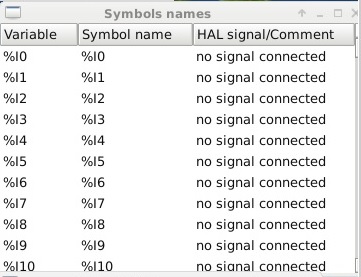

Simbols names панель
linux 4.jpg (9547 просмотров) <a class='original' href='./download/file.php?id=108122&mode=view' target=_blank>Загрузить оригинал (39.36 КБ)</a>
Зачем она нужна? в ней можно менять названия во всех столбцах, по идее она должна отображать текущее значение сигнала.
Объясните пожалуйста, зачем именно эта панель.

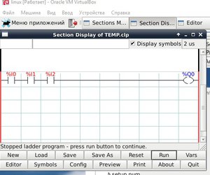

На данном этапе вроде разобрали основные панели ladder
Напоминаю задачу: при появлении сигнала на ножке LPT 10 (вход) таймером отсчитываем 10 секунд и останавливаем станок по аварийному сигналу.
linux 6.jpg (9532 просмотра) <a class='original' href='./download/file.php?id=108138&mode=view' target=_blank>Загрузить оригинал (64.49 КБ)</a>
Путем неимоверных усилий я создал таки простейший кусок релейки, и вот что она значи на мой взгляд:
при появлении сигнала на контакте %I0 %I1 %I2 срабатывает реле %Q0
отлично, все просто, но есть но: что это за контакты? как их привязать к реальным контактам LPT порта?
Разъясните пожалуйста, после этого станет меньше вопросов...

%I0 - это classicladder.0.in-00

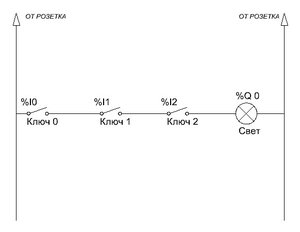

Loituma писал(а): Хочу сразу заметить: я программирую ПЛК в LD очень даже сносно, у меня по производству больше десятка работает и набор программ от самых простых до крайне сложных достаточно...
Уважаемьй колега , смотря вопросов я не уверен что програмируете ПЛК.
Loituma писал(а):Путем неимоверных усилий я создал таки простейший кусок релейки
Думаю что ето шутка :lol: Ето так вьйглядит если хотите включит свет через три ключа :
LADDER.JPG (9493 просмотра) <a class='original' href='./download/file.php?id=108144&mode=view' target=_blank>Загрузить оригинал (18.1 КБ)</a>

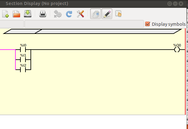

приведенная ТС выше схема - как бы логическое "И"
чтоб сработало реле Q0 - нужно чтоб замкнулся и I0,и I1,и I2
нарисуем логическое "ИЛИ":
Выделение_129.png (9482 просмотра) <a class='original' href='./download/file.php?id=108145&mode=view' target=_blank>Загрузить оригинал (25.02 КБ)</a>
чтоб сработало реле Q0 - нужно чтоб замкнулся (как минимум) или I0,или I1,или I2

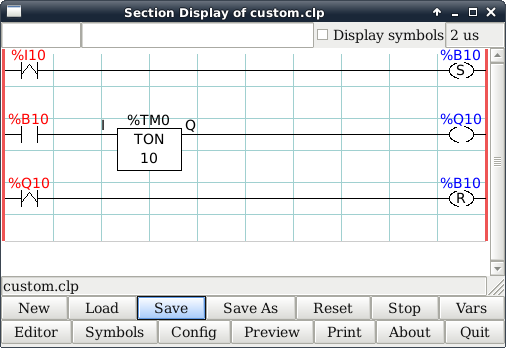

А если сериозно для вопрос :
то по моему так в ....hal:
 net inavost parport.0.pin-10-in =>   classicladder.0.in-10
 net outavost classicladder.0.out-10 => halui.estop.activate
в ладер :
Ladder.png (9480 просмотров) <a class='original' href='./download/file.php?id=108146&mode=view' target=_blank>Загрузить оригинал (31.56 КБ)</a>
Хотя и не понял зачем на Авост задержка времени !!!???? :thinking:
Он же зато Авост сразу остановит машина , что то аварийное случилось !!

По делу: Denkata? объясните мне пожалуйста смысл вашей схемы, я опишу ее как я понял (попутно устанавливаю ХП что бы поставить девелопер и написать свой аналог схемы)
1 строка: При верхнем фронте %i0 срабатывает некое реле %B10 (что это за реле и в чем его смысл?), ох нет, догнал, это команда Set? значит присваеваем реле статус замкнуто.
2 строка: При сработке реле %B10 запускается таймер %tM0 10 секунд и включает катушку
3 строка: по верхнему фронту %Q10 сбрасываем реле %b10
я правильно понял? задача выстроилась не много по другому, но в целом вроде понятно стало. синтаксис у меня другой, установится покажу как это выглядит для меня )))
Вопрос по %B10 это некое обозначение виртуального реле которое можно использовать в программе? я к чему спрашиваю, у меня в девелопере используется буква M и за ней номер...

Loituma писал(а):1 строка: При верхнем фронте %i0 срабатывает некое реле %B10 (что это за реле и в чем его смысл?), ох нет, догнал, это команда Set? значит присваеваем реле статус замкнуто.
да , по переднему фронта сигнал на parport.0.pin-10-in устанавливаем в замкнутое состояние внутренное реле
или как поняли
виртуального реле
Зачем ето , чтоб только заметит сигнал на вход .
Loituma писал(а):2 строка: При сработке реле %B10 запускается таймер %tM0 10 секунд и включает катушку
и после истечение 10 секунд включает катушку которая дает сигнал на аварийной останов
Loituma писал(а):3 строка: по верхнему фронту %Q10 сбрасываем реле %b10
чтоб вернут все в исходное состояние
