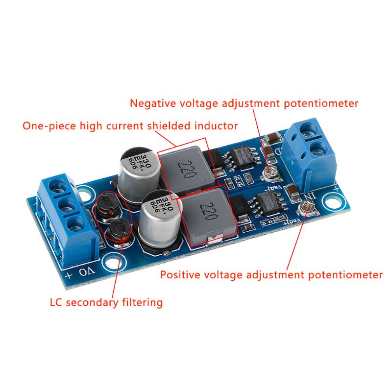

Подобрал такой модуль. т.к. на борту станка у меня 24в, этим преобразователем можно получить 15в на выходе. (есть подстройка)
1.jpg (4719 просмотров) <a class='original' href='./download/file.php?id=195800&sid=c3a2eec8277028cfde263ee37643d957&mode=view' target=_blank>Загрузить оригинал (71.29 КБ)</a>
2.jpg (4719 просмотров) <a class='original' href='./download/file.php?id=195801&sid=c3a2eec8277028cfde263ee37643d957&mode=view' target=_blank>Загрузить оригинал (236.65 КБ)</a>
Описание:
Технические характеристики:
Вход напряжение: 4,5 v-35v
Выход напряжения: ± 1,3 v-16v (входное напряжение и outp ёмкость, ut давления в течение 40v)
Выходной ток: 3A (положительное напряжение);2A (отрицательное напряжение)
Выходная пульсация: 20 мВ (24 В вход, осциллограф 20 МГц wideband)
Вопрос:
- Будет работать?
- Хватает заявленной мощности?
cncworks

не знаю. амперы там точно не нужны. я бы взял https://www.chipdip.ru/product/ten-3-0523 и запитал его от 5V с разъема энкодера...

merkwurdigliebe писал(а): не знаю. амперы там точно не нужны. я бы взял https://www.chipdip.ru/product/ten-3-0523 и запитал его от 5V с разъема энкодера...
Ну если там даже 100мА хватает, безусловно это удобнее монтировать.
Главное что бы запустилось все это дело)
cncworks
Re: Модернизация токарного Mazak QuickTurn 6T_Замена Mitsubishi
Оно почти ампер от источника 5В сожрёт.
Step-Down в любом случае предпочтительнее.

есть так скажем 2 вида DC-DC преобразователей: одни изменяют напряжение на выходе. При этом скачки входного будут влиять на выходное.
А вторые поддерживают заданное - вот эти типа для зарядки батарей используются. У них не зависимо от входного, на выходе будет то которое пользователь установил.
У преобразователей от Traco Power (и у некоторых других аналогичных) есть пара особенностей:
1. В даташите указана точность поддержания выходного напряжения, но фокус в том, что средняя абсолютная величина этого напряжения может быть хорошо так "в стороне". Например вместо 15В будет 16В, но стабильное. :)
2. Если входное напряжение у step-up преобразователей близко к минимуму, то выходное напряжение практически не будет стабилизироваться.
Ну и надо не забывать, что им на вход и выход нужно обязательно внешние электролиты ставить, а то как минимум пульсации и КПД будут далеко от заявленных, а некоторые могут самовозбуждаться и выпускать волшебный синий дым.
P.S. Схема у него очень простая: транзистор, трансформатор на колечке, пара диодов, пара резисторов и три керамических конденсатора.

Serg писал(а): Step-Down в любом случае предпочтительнее.
Спасибо! значит поставлю тот который указывал выше.
