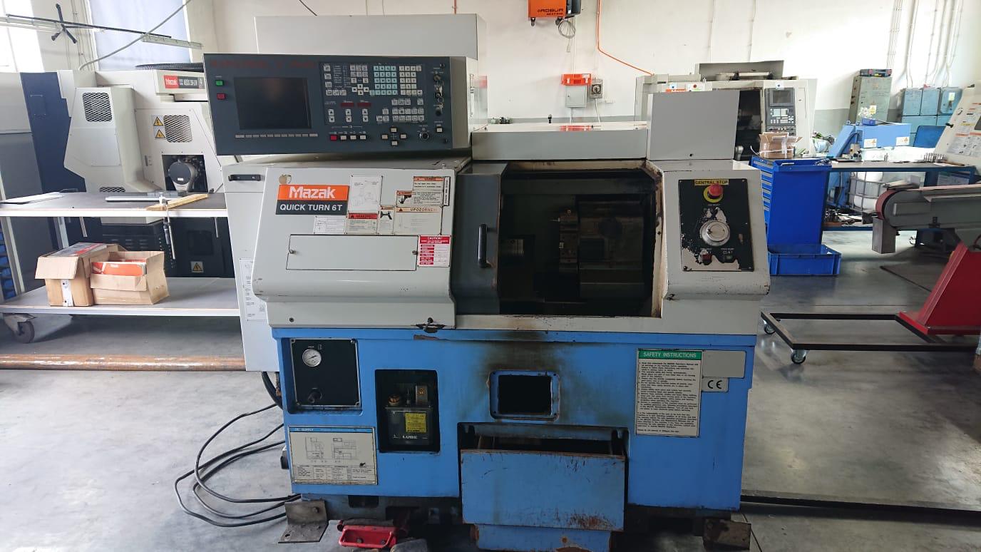

Всем привет.

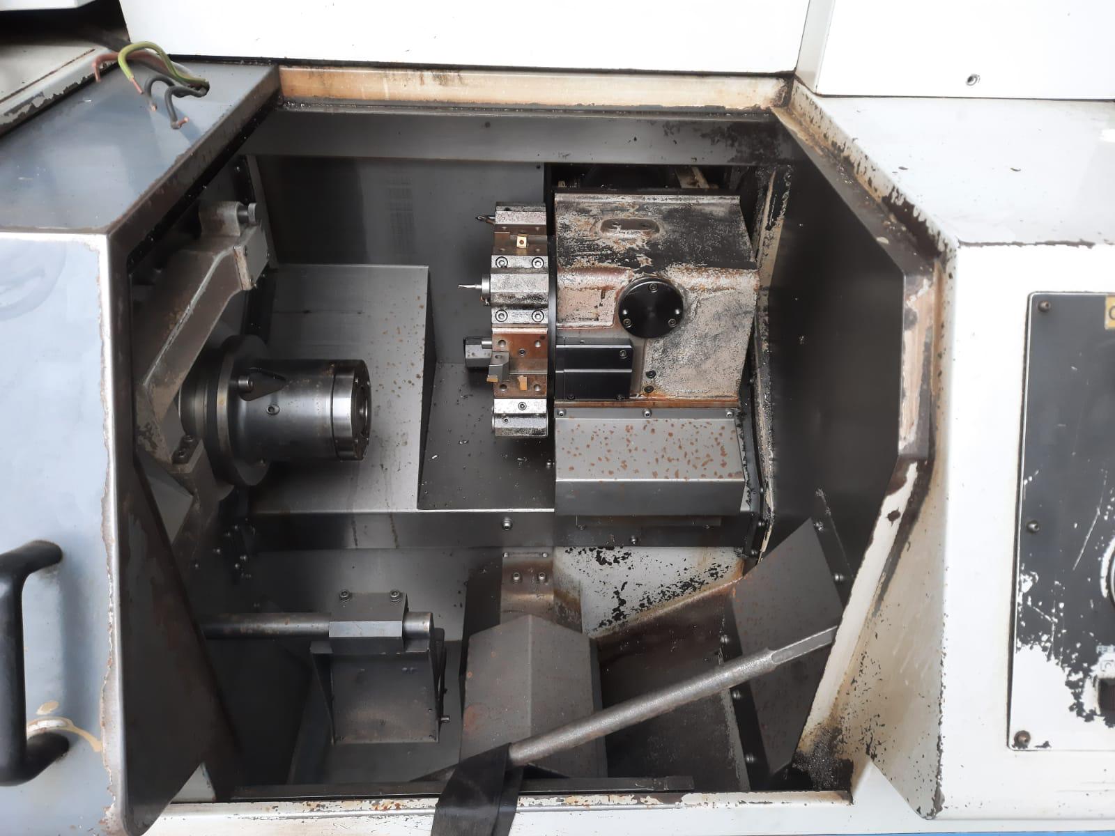

Появился у меня вот такой редкий станочек, Mazak QuickTurn 6T (QT6T) год выпуска середина 1998г. Стойка MAZATROL T Plus
1.jpg (6478 просмотров) <a class='original' href='./download/file.php?id=195065&mode=view' target=_blank>Загрузить оригинал (125.32 КБ)</a>
2.jpg (6478 просмотров) <a class='original' href='./download/file.php?id=195066&mode=view' target=_blank>Загрузить оригинал (163.06 КБ)</a>
Габариты станка небольшие, ход по Z 195мм, по X 80мм, револьвер на 8мь инструментов.
По железу практически нет проблем, нужно перебрать и покрасить, а вот по электроники есть вопросы.
Как писал выше стойка MAZATROL T Plus, без опции G-кода (дорогая доп. опция) желание разбираться в Mazatrolе - нет...
Одним словом когда брал станок понимал, что беру под модернизацию.
Весь станок на комплектующих Mitsubishi, есть желание поставить стойку аля Fanuc, китайские аналоги - Но нужно подружить железо.

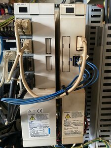

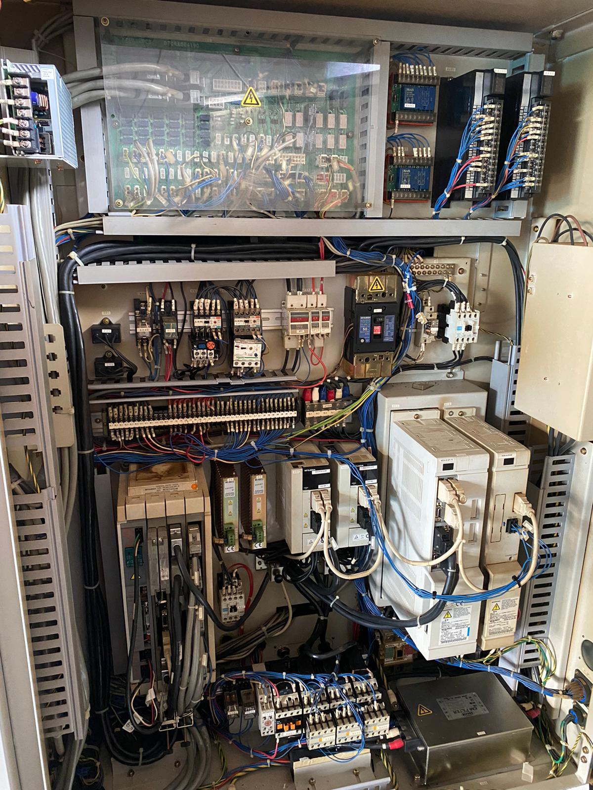

Помогите разобраться:
3.jpg (6478 просмотров) <a class='original' href='./download/file.php?id=195067&mode=view' target=_blank>Загрузить оригинал (347.46 КБ)</a>
4.jpg (6478 просмотров) <a class='original' href='./download/file.php?id=195068&mode=view' target=_blank>Загрузить оригинал (228.89 КБ)</a>
5.jpg (6478 просмотров) <a class='original' href='./download/file.php?id=195069&mode=view' target=_blank>Загрузить оригинал (230.69 КБ)</a>
6.jpg (6478 просмотров) <a class='original' href='./download/file.php?id=195070&mode=view' target=_blank>Загрузить оригинал (187.39 КБ)</a>

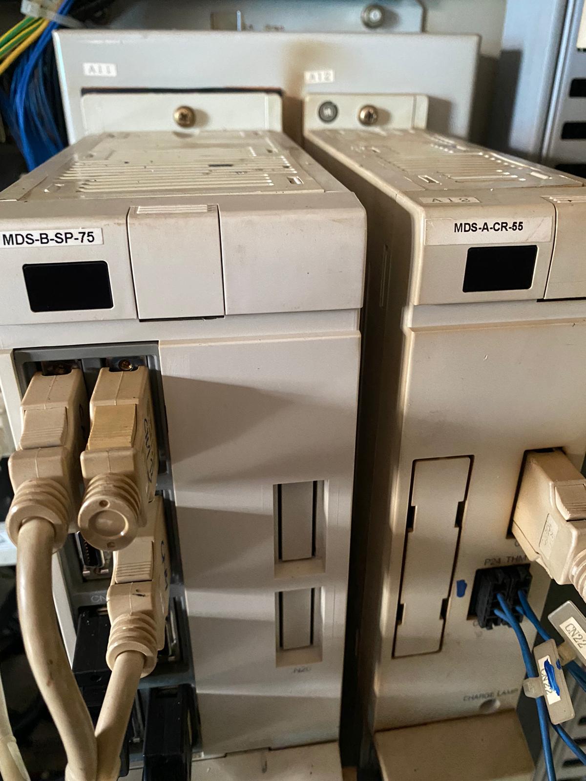

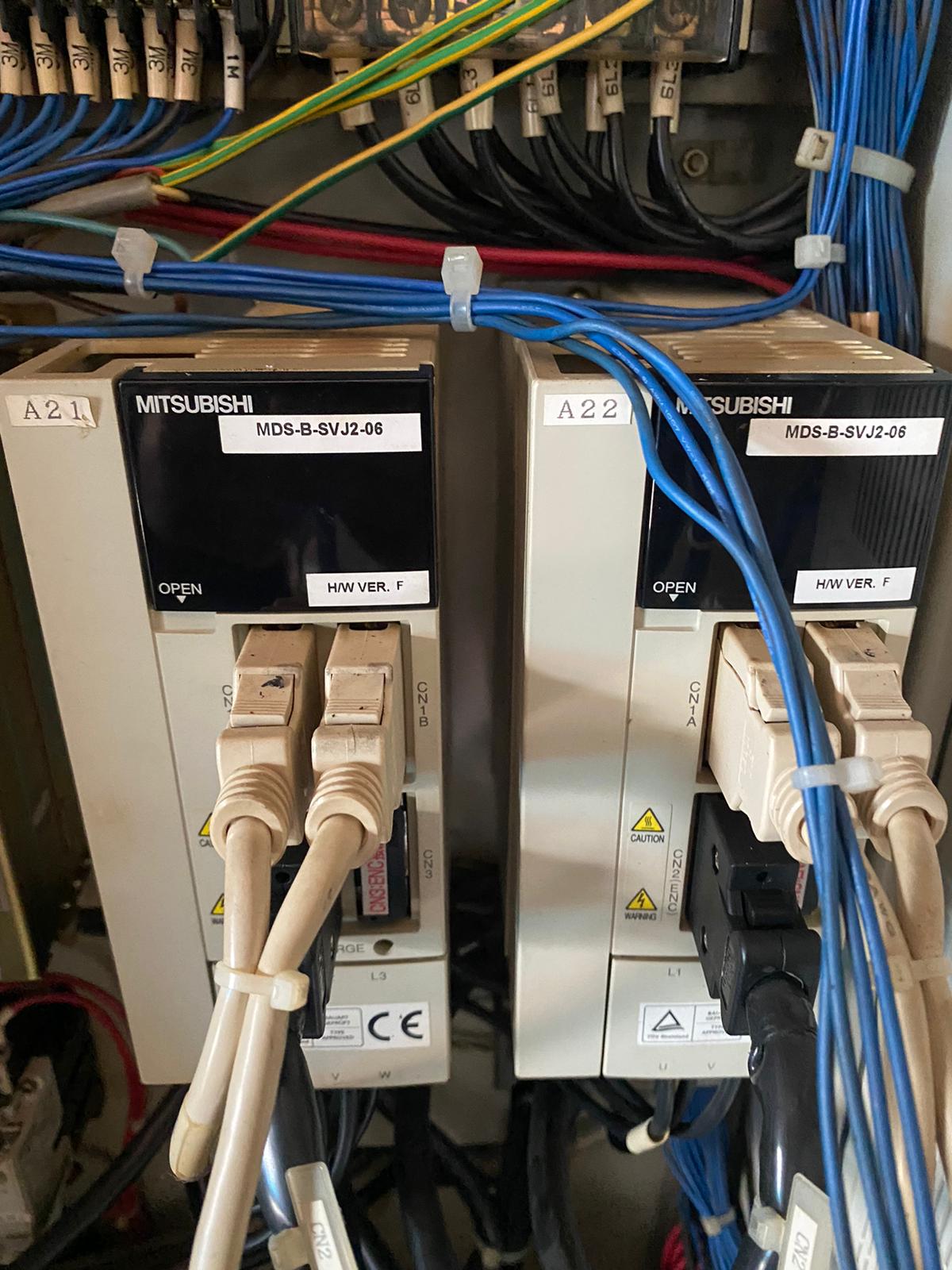

1. Серводрайверы Mitsubishi MDS-B-SVJ2-06 - инструкция - можно им управлять сторонний стойкой? как я понял управление только аналог +/- 10в
2. Драйвер Шпинделя Mitsubishi MDS-B-SP-75 - инструкция - можно управлять 0-10В?
3. Блок питания MDS-A-CR-55
С такими серводрайверами встречаюсь в первые...
Как видно на фото они соединены одной шиной и получают сигнал по ней же..
У меня нет задачи соединять все одной шиной, главное что бы можно было адаптировать под современную стойку.
Без помощи гуру будет сложно разобраться...

эти сервы управляются только по шине. если менять - только на другой мицубисевский контроллер. или linuxcnc.

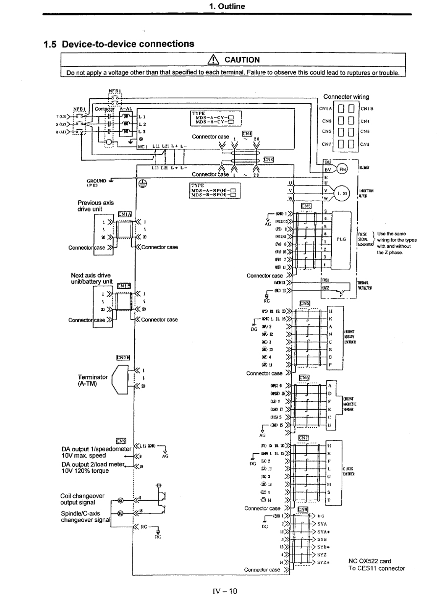

Вот страница из мануала драйвера (MDS-B-SP-75) шпинделя:
manual spindle.jpg (6427 просмотров) <a class='original' href='./download/file.php?id=195078&mode=view' target=_blank>Загрузить оригинал (364.93 КБ)</a>
- Выход CN8 (внизу справа) - это выходы инкрементального энкодера, который можно завести в стойку.
- CN9 (внизу слева) это только для подключения спидометра и нагрузки шпинделя?
Т.е. тут тоже без вариантов управлять?

да, все так

сервы маленькие - дешевле их заменить комплектом с усилками, чем заморачиваться с энкодерами. могут только быть механические сложности если они с коническими валами.
шпиндель - асинхронник. частотник подобрать можно, но надо на 200 вольт. трехфазный транс 400->200, наверное, на станке уже есть. энкодер (PLG) на шпинделе, скорее всего, модульный - где-то там присутствуют sin/cos аналоговые сигналы. их можно скормить какому-нить интерполятору и получить квадратуру для частотника и ЧПУ. C-оси, полагаю, нет... да, шпиндельные моторы бывают с 2 группами обмоток статора. MDS-B-SP их умеет переключать, а как частотники - я не знаю...
ну или вот посвежее мицушный контроллер (E68) продают: viewtopic.php?p=591825

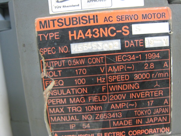

Сервы относительно большие, фланец 130мм характеристики на фото.
ha43nc-s.JPG (6372 просмотра) <a class='original' href='./download/file.php?id=195083&mode=view' target=_blank>Загрузить оригинал (113.35 КБ)</a>
Подбирал китайские аналоги по размеру и крутящему моменту, в итоги 130ST-M04025 на 1кВт, встают практически без переделки.
Отличие только по оборотам у родных 3000, а у китайских 2500. но думаю это не критично)

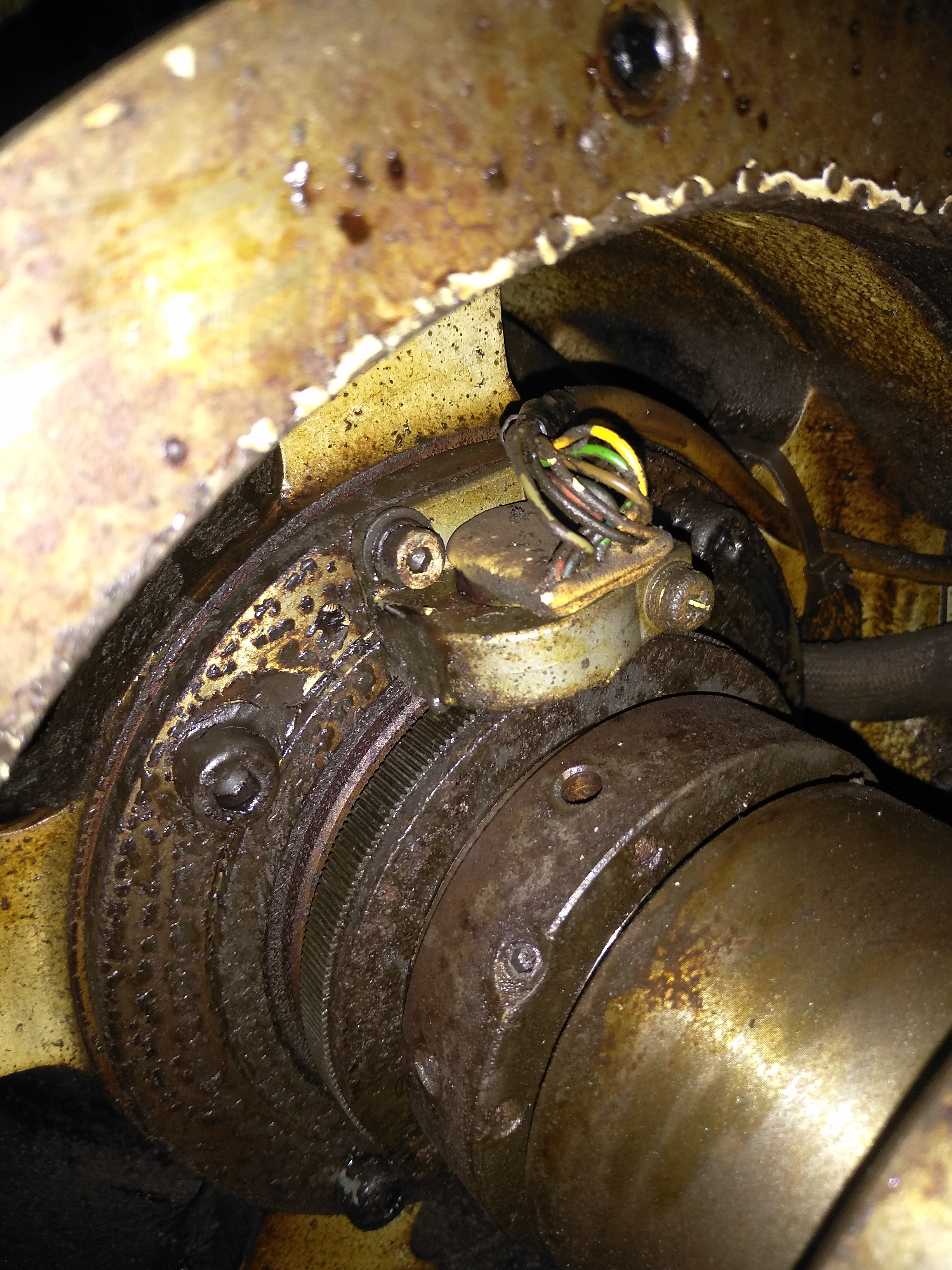

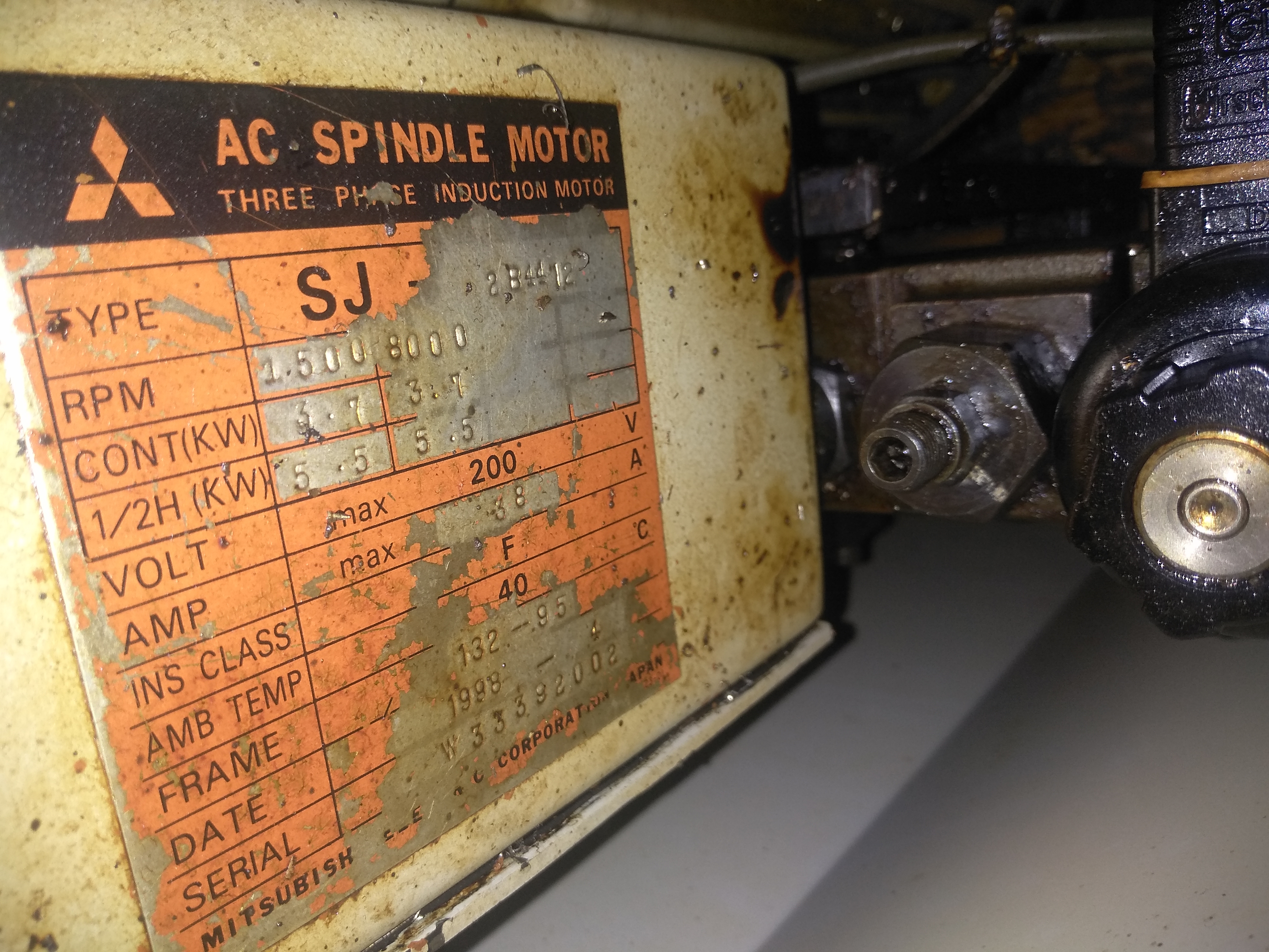

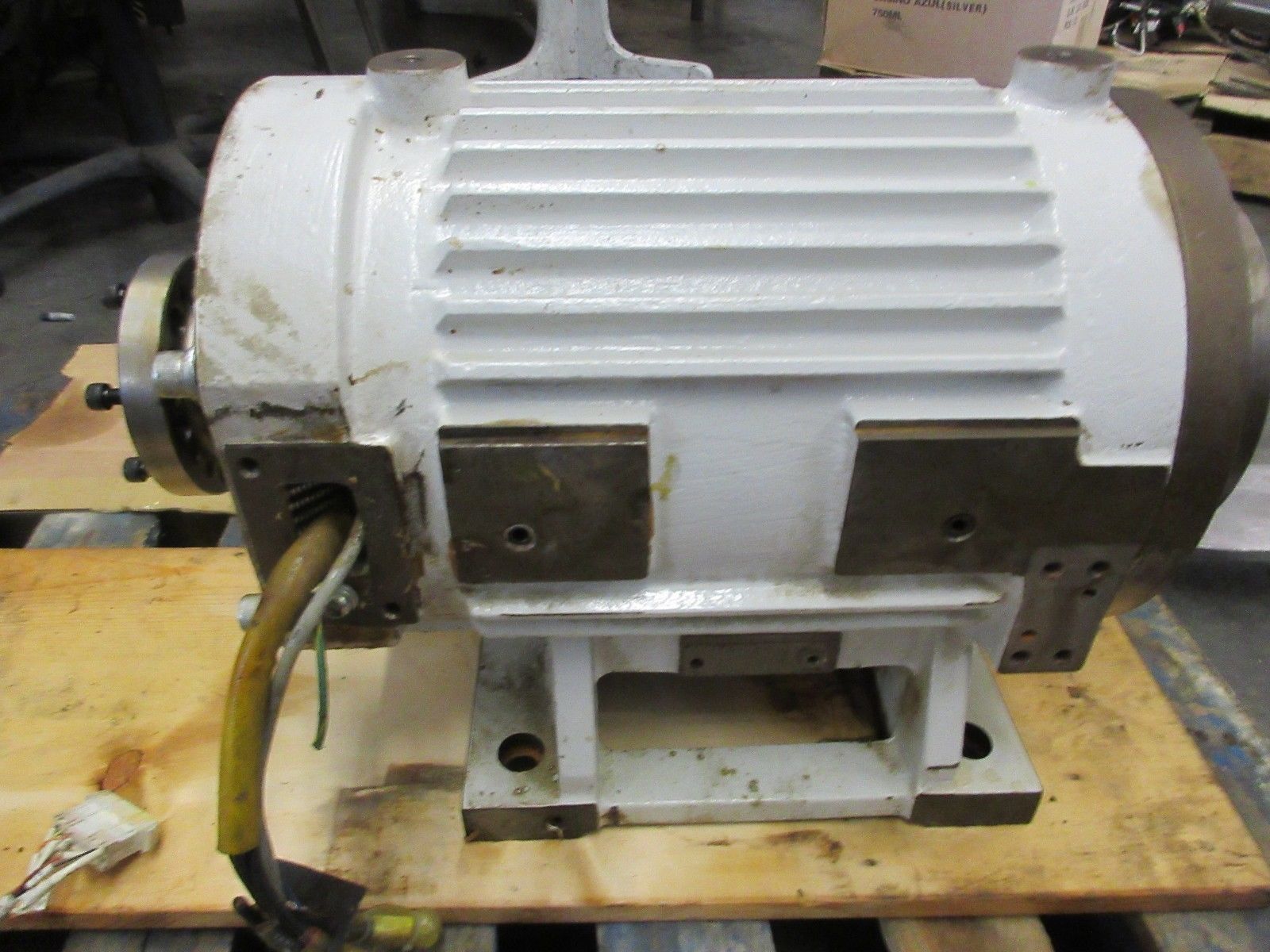

Теперь по шпинделю, фото:
Инструкции по нему нет, поэтому есть вопросы
1.jpg (6372 просмотра) <a class='original' href='./download/file.php?id=195084&mode=view' target=_blank>Загрузить оригинал (233.74 КБ)</a>
IMG_20210413_145900.jpg (6372 просмотра) <a class='original' href='./download/file.php?id=195085&mode=view' target=_blank>Загрузить оригинал (5.12 МБ)</a>
У станка есть большой трансформатор, но что у него на выходе пока не смотрел.
Нужно подобрать частотник под этот шпиндель, но как понять в какой диапазоне частот он должен работать? шпиндель высокооборотный (7000 в мин.)
Выходной ток 200в можно просто выставить в настройках частотника.
Энкодер встроен в шпиндель-мотор
IMG_20210428_164019.jpg (6372 просмотра) <a class='original' href='./download/file.php?id=195086&mode=view' target=_blank>Загрузить оригинал (5.24 МБ)</a>
Вроде как выходит 8 проводов, что говорит о том что это инкрементальный энкодер?

HA43NC - 500Вт, киловаттных китайцев, да еще 2500рпм должно за глаза хватить.
энкодер - ну да, инкрементальный. датчик энкодера подключается к плате предусилителя, на разъеме которой должны уже быть нормальные дифференциальные ABZ сигналы. вот есть мануал по настройке: http://yurtaev.com/files/M500_PLG_Adjustment.pdf
если шпиндельный мотор четырехполюсный, 8000 рпм - это около 280Гц, ничего особенного. ток выставить можно, напряжение - нет. ну и я бы искал частотник, поддерживающий обратную связь с энкодера.. точнее узнать что за мотор и его характеристики можно, если конторллер живой и сохранились параметры шпиндельного усилка (SPnnn).

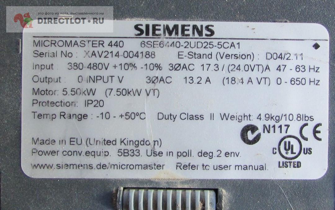

Напряжение и ток можно настроить в частотнике, это есть не в каждом частотнике конкретно в этом от 0 до входящего напряжения... Или я не прав?
l576655-2.jpg (6312 просмотров) <a class='original' href='./download/file.php?id=195090&mode=view' target=_blank>Загрузить оригинал (127.05 КБ)</a>
Только не совсем понятно, на шильдике шпинделя указано максимально 38А а на частотнике 13.2 А

Re: Модернизация токарного Mazak QuickTurn 6T (QT6T)
gerka писал(а): ↑ 13.2 А
на каждую фазу видимо

Под максимальным током, видимо, подразумевается пусковой, он в 4-5 раз будет больше номинального/рабочего, да и при использовании частотника и плавного увеличения оборотов на старте этот максимальный ток не особо актуален наверное :wik:
