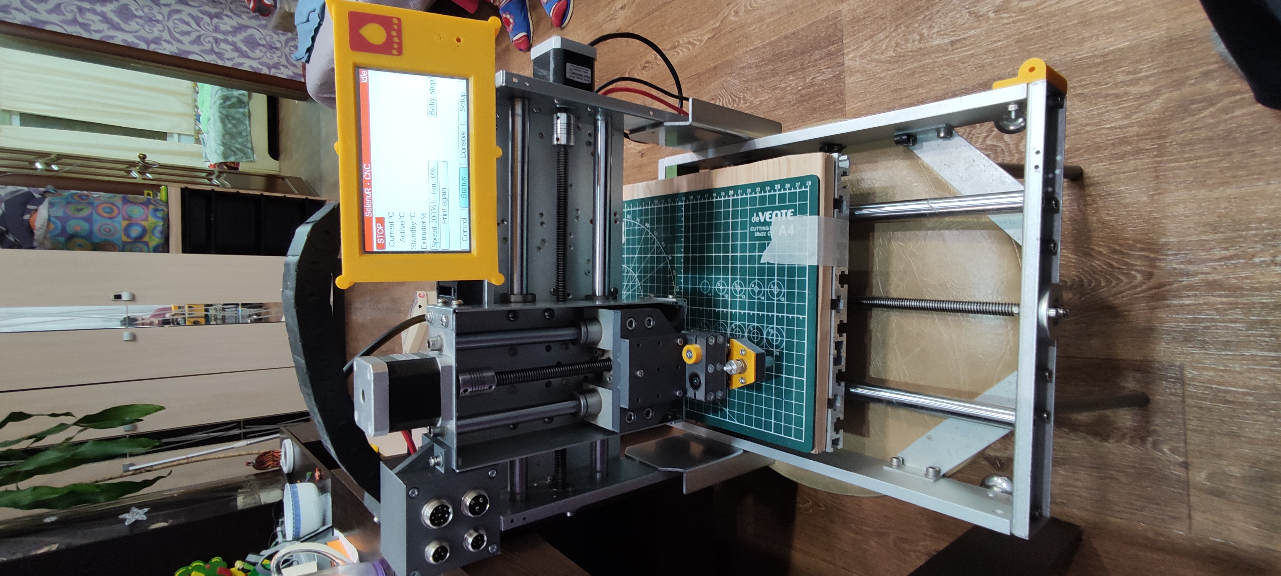

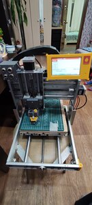

Re: Сделать SKR1.3 контроллером ЧПУ или купить ГРБЛ?
avex писал(а): 16 ноя 2022, 07:28 Всем привет!
Подбираю к строящемуся ЧПУ фрезеру электронику. И тут как щелкнет в голове - у меня же пылится первый самодельный принтер! Это клон ультимейкера на плате SKR1.3 (с драйверами 2208, пультом-экраном 2004). Подумал, может, ее и воткнуть в фрезер?
Кто-нибудь пробовал ставить эту или подобную плату на ЧПУ? Если да, были ли какие проблемы? Или лучше все же купить ГРБЛ с пультом, наподобие такого (не в качестве рекламы): https://aliexpress.ru/item/100500382707 ... 7285430646
Там вроде какое-никакое управление движками имеется.
В ЧПУ новичок, пересмотрел много видео. И везде кто-нибудь да спросит - как решить такую-то проблему. Думаю, неужели до сих пор нет готового надежного недорогого решения "нажал кнопку и забыл", чтобы не танцевать потом лунными ночами?
Я использовал duet2 WiFi
IMG_20220219_200916.jpg (1312 просмотров) <a class='original' href='./download/file.php?id=205529&mode=view' target=_blank>Загрузить оригинал (3.25 МБ)</a>
Очень удобно то, что залив стандартную прошивку, дальнейшая настройка делается М кодами, которые можно записать в файл, и контроллер при включении будет из него выполнять эти команды настройки. Т.е. для настройки не требуется лезть в прошивку, к контроллеру можно подключить экран, а можно и не подключать, управление с телефона, компьютера по WiFi, или USB проводу, может работать автономно с карты памяти.
