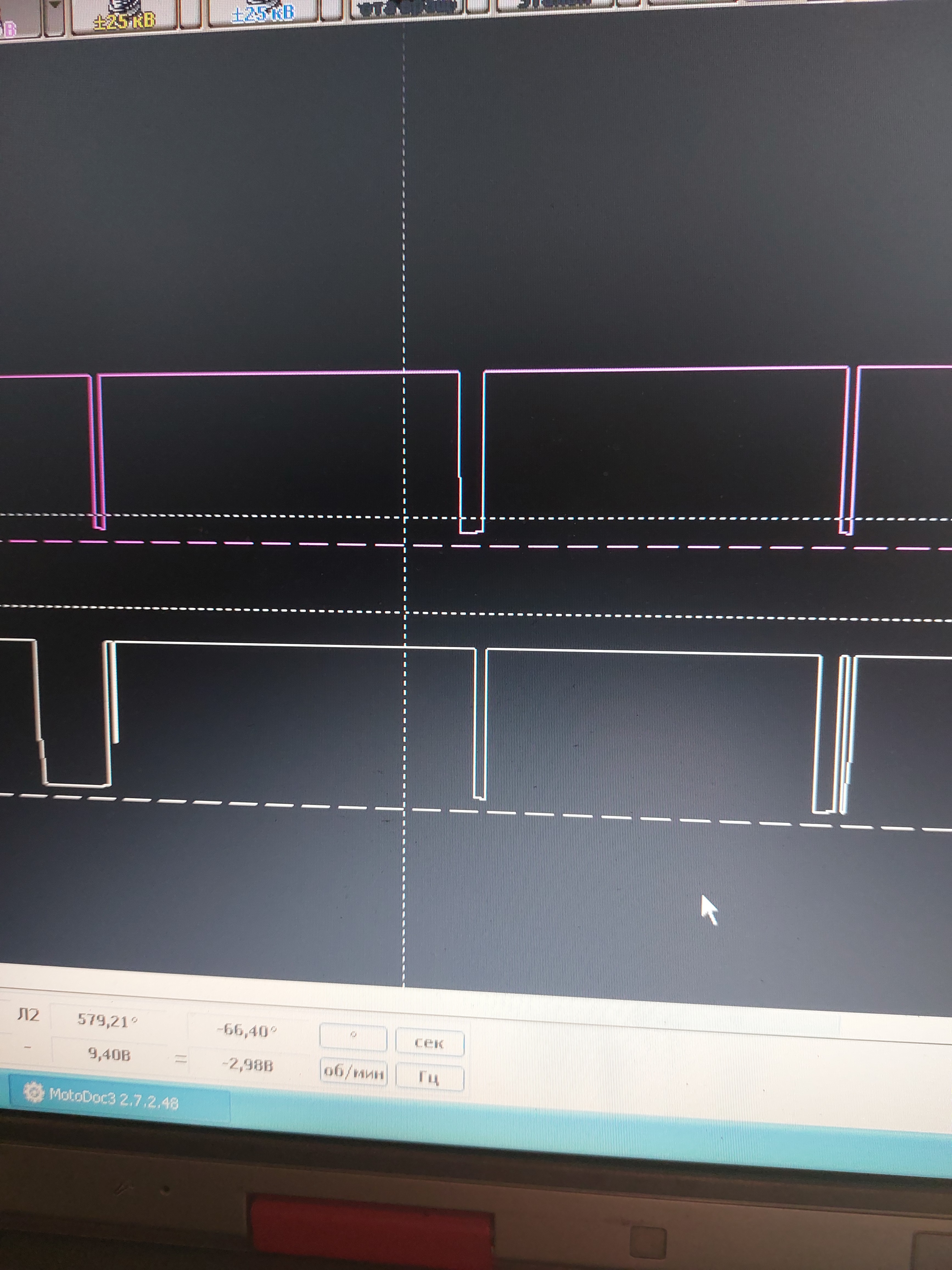

Больше года назад взял MPG на электрогитару токарника , теперь приступил к настройке ,оказалось брак . Предъявлять поздняк ,попробовал отремонтировать ,результат отрицательный ! Потроха не понравились все! И монтаж с не пропаем и какие то жуткие диоды и оптроны ,щелевой диск и пластина тоже какие то не супер ! Электронщики,взгляните ,такое может быть из-за диодов и оптронов (как то они друг на друга подозрительно похожи ) ? Тогда их можно попробовать заменить ,если конечно найти ,"Чип и Дип" вроде таких не имеет . Если из-за диска то в помойку скорее всего !

Осцилограмы надо смотреть непосредственно с выходов фотодиодтв/фототранзисторов.
Проверить фото пару можно сняв щели и пластинкой позакрывать канал. Размах хороший, значит все ок. Аккуратно собрать диск с маской. Возможно надо подвигать фотодатчик относительно щели, чтоб получить хорошую квадратуру первичных сигналов.

Скорее фотоДИОДОВ , я в этом не разбираюсь ,но конца 2 , это можно попробовать без проблем . А "подвигать" там можно только диск относительно "щелчка " ,имеются монтажные отверстия ,изначально они не совпадали . "Мусор" идёт по одному каналу ,при чём и на прямых и на инверсных клеммах ,сильнее при вращении против часовой.

Там ерунда на всех осциллограммах. Должен быть меандр, а не короткие тычки.
Кстати, напряжение питания проверяли?

Питание при снятии осциллограмм от компьютерного блока питания 5.2 вольта ,на месте от ардуины 4.9 . Короткие по тому что вращаю медленно по одному щелчку ,если крутить быстро то хороший меандр без проблем .Уровень сигнала всегда 4 вольта . Я думаю ,что это не полное перекрытие света щелями диска .

Вот поэтому и нужны осцилограмы входных сигналов. Порог переключения у этой микросхемы 1.5В. Если из-за пересвета (не полного перекрытия щели, переотражение...) уменьшить ток на светодиодах. Если из-за недосвета - добавить ток или увеличить нагрузочное сопротивление.
Мне кажется что дело в недосвете, щелки больно узкие.
